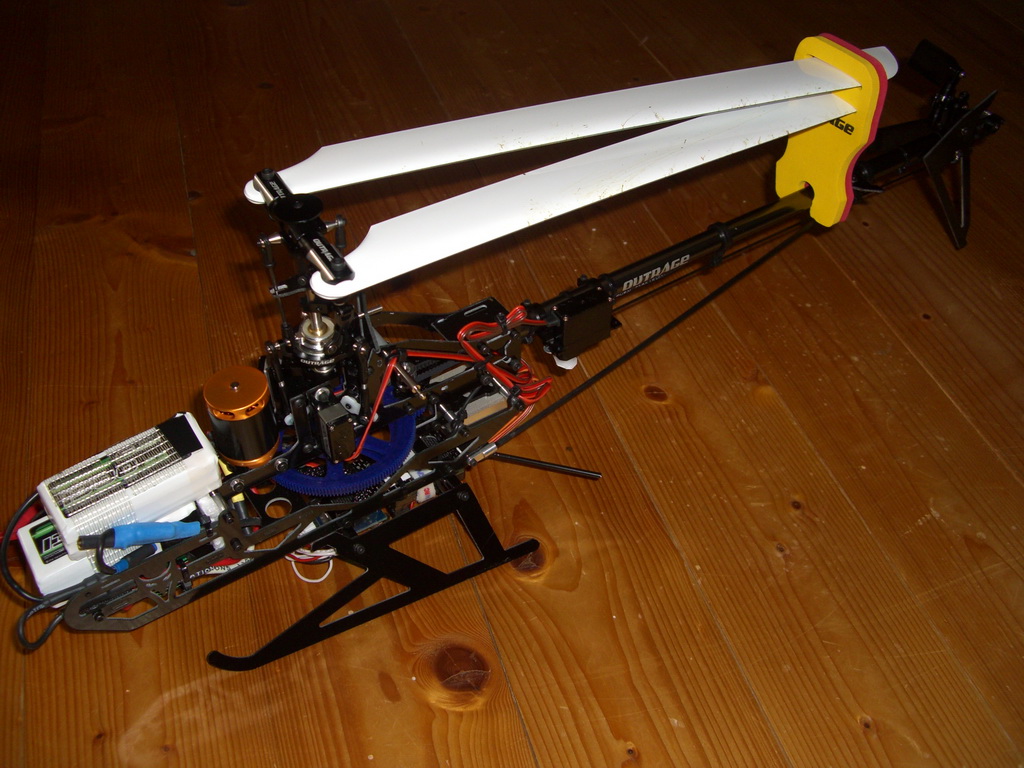

der Outrage wurde fix fertig aufgebaut, macht rundum einen hochqualitativen und stabilen Eindruck (absolut geniale Heckmechanik), das Microbeast ist dann ja auch bald eingetroffen :mrgreen:
Das Setup:
G10 Outrage G5 flybarless
3x Graupner DES 488 BB MG
1x Graupner DES 568 MG + Microbeast
CC Phoenix ICE 50 + Scorpion HK-2221-1630
SLS EP 2x3S 1300 25/50C

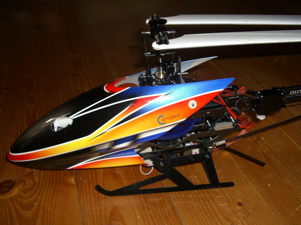

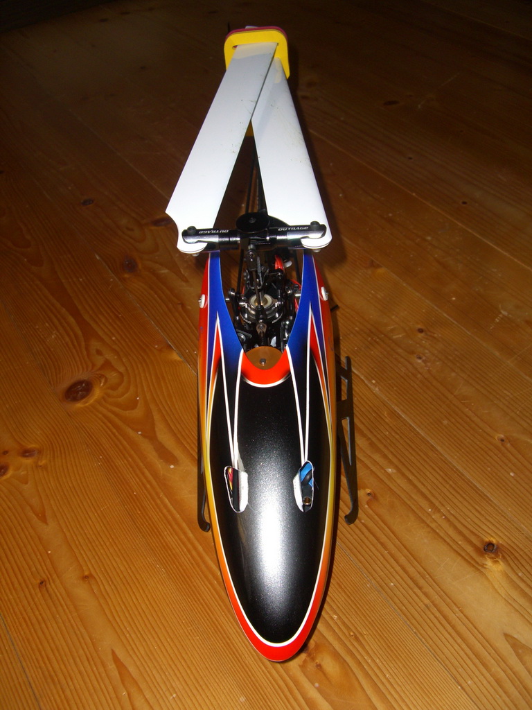

Damit es die Akkus etwas bequemer haben (und auch ein bisschen zwecks Lüftung), hab ich zwei Aussparungen in die Haube gefräst, war sonst immer eine arge Quetscherei, die Ecken des oberen Akkus waren etwas bedrückt...

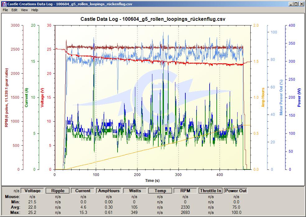

Geflogen wird er mit ca. 2550 Upm, und das Ding fliegt sich absolut sauber, agil... und vor allem: eeeeeeeeelends lang! Gemütlicher Rundflug mit ein paar wenigen Pitcheinlagen, nach 8:40 zeigt das CC-Log 21V (ca. 3.5V/Zelle) und 830mAh an, der Lipo-Wächter hat noch gar nicht Alarm gegeben :lol: :lol:
Angehängt ist ein Log mit Rollen, Loopings und noch etwas wackeligem Rückenschweben, nach 7 Min. waren lt. CC 610mAh raus, der Akku war bei 21.8V (ca. 3.63V/Zelle).
Werd das nochmal mit dem Eagletree und der nachgeladenen Menge (evtl. einmal ohne Balancer) vergleichen, die 830 und 610mAh kommen mir nämlich äußerst wenig vor...
