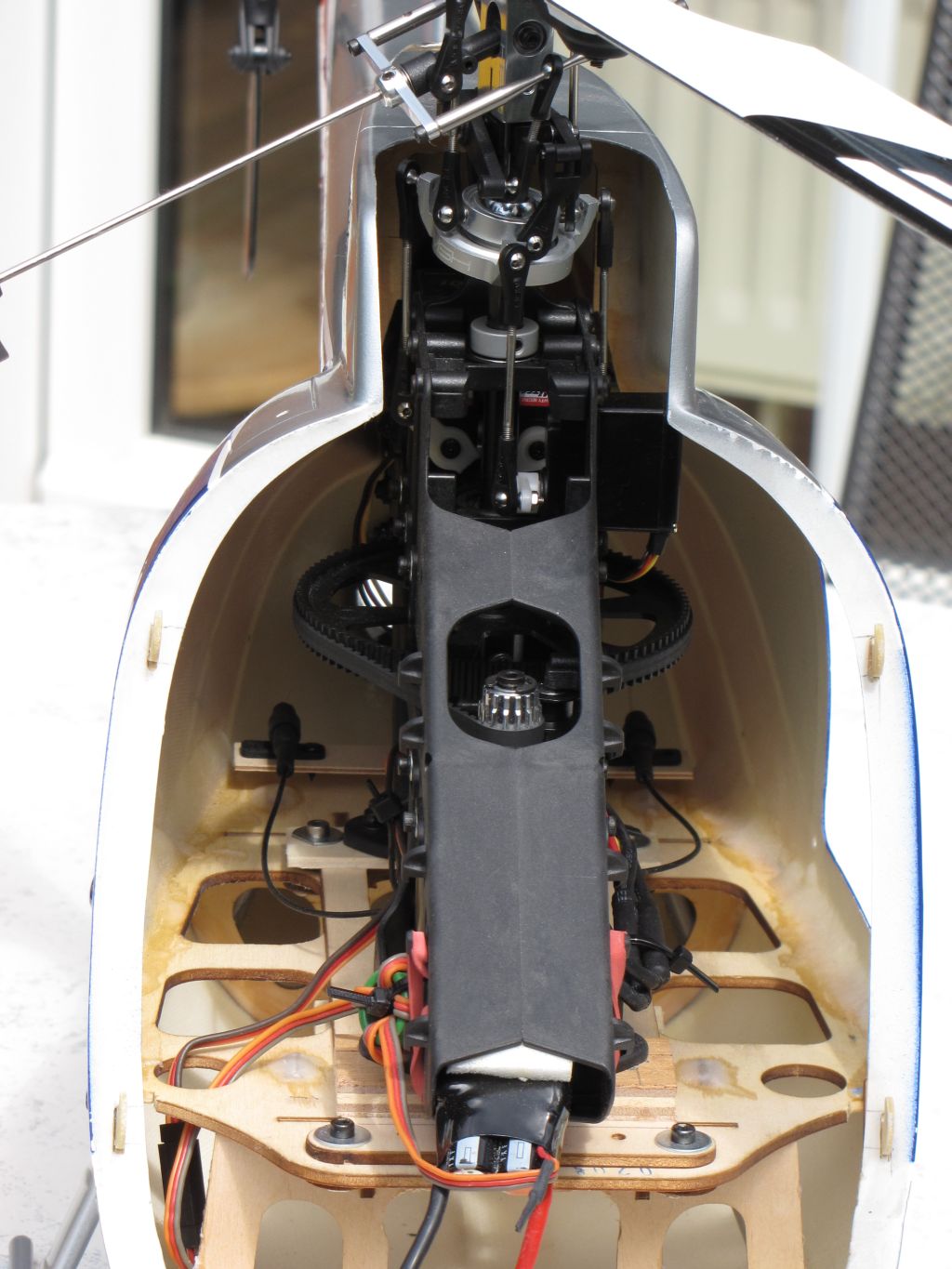

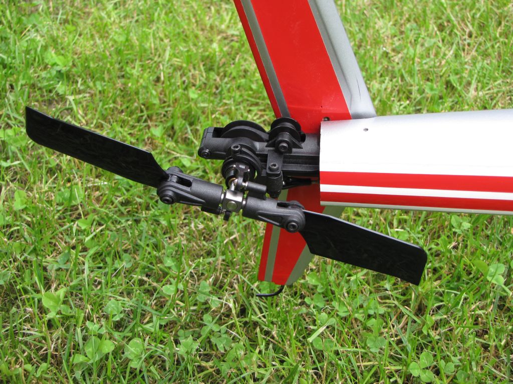

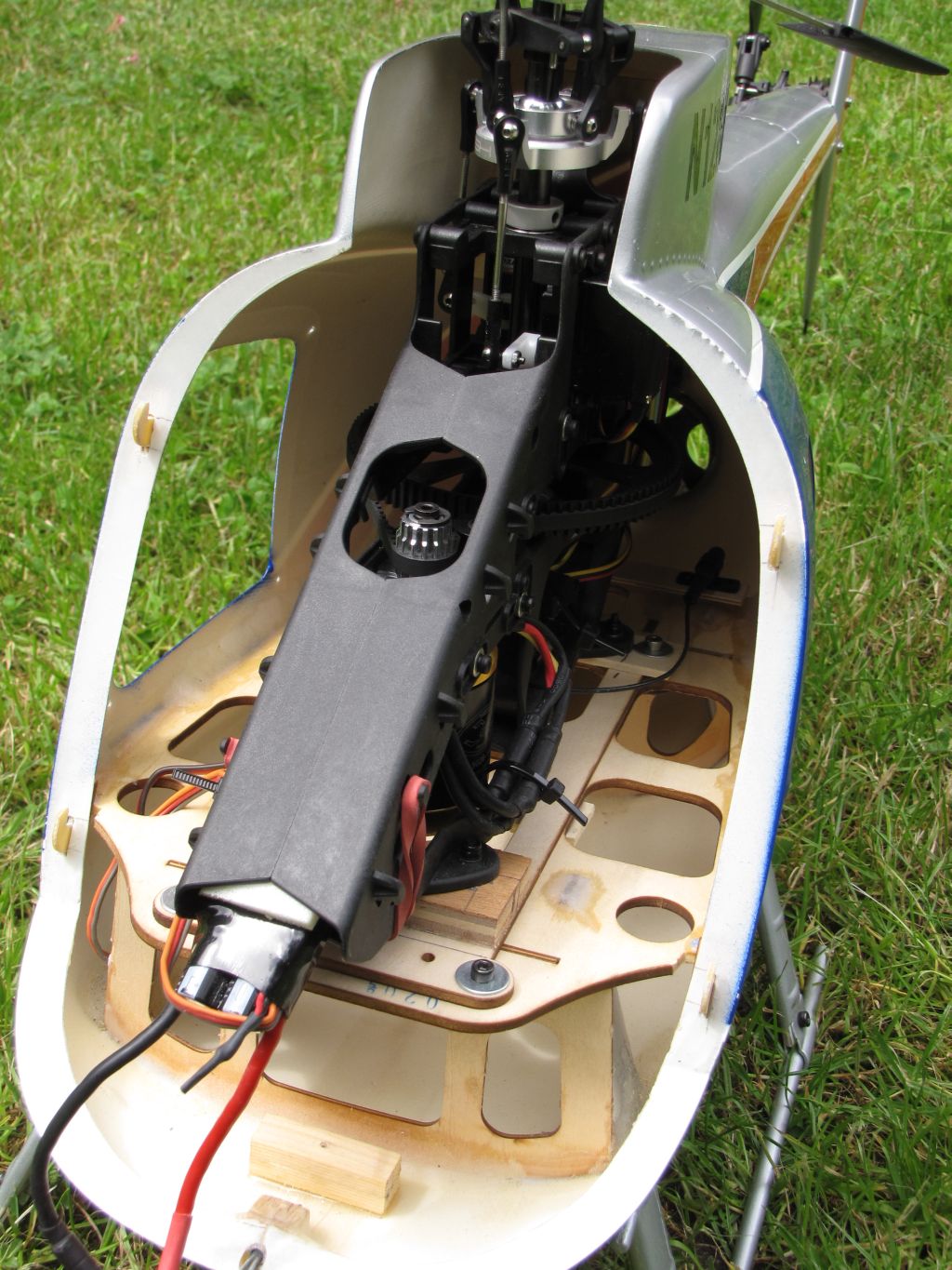

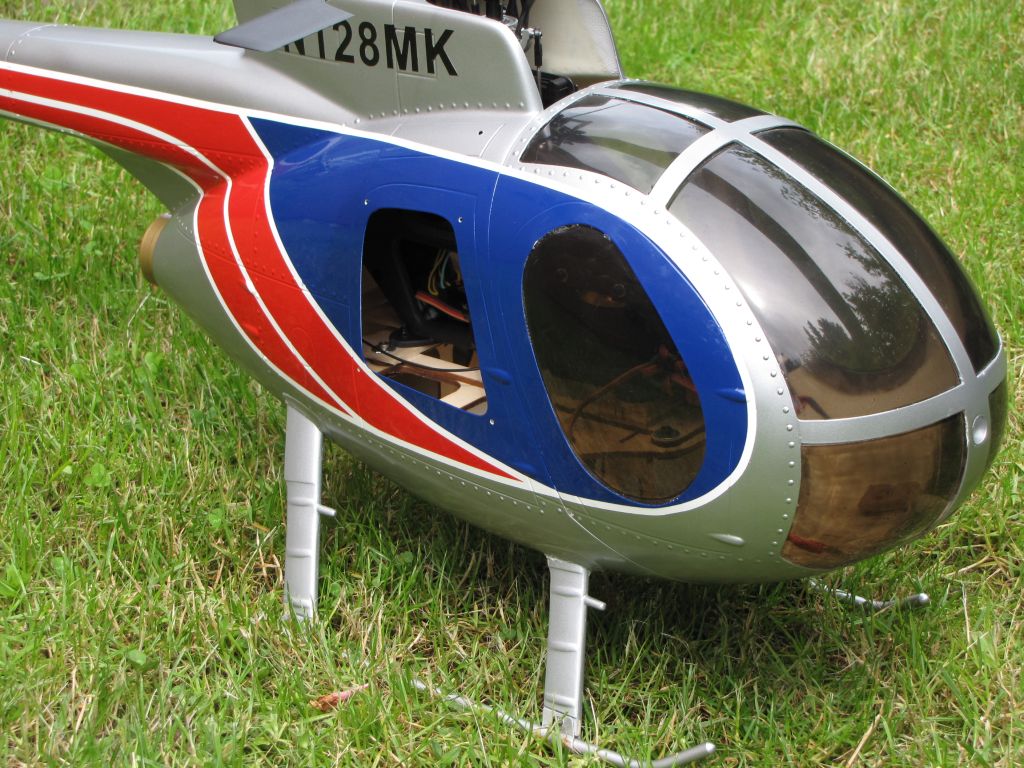

Hier noch ein paar Fotos zur Hughes 500!
Gruß Ludwig

Sehr schön :alien: Jetzt noch ein paar bewegte Bilder mit Sound ;)

da kann man ja wirklich nur noch neidisch mit den Ohren wackeln...
Woher ist der Rumpf?

der Rumpf ist von Planet-Hobby und es gibt ihn im Moment im Angebot bei einem der beiden großen Händler in Österreich. Sie haben ihn von 159€ auf 99€ reduziert. Die Rumpfqualität ist für den Preis absolut top. Lediglich die Lackierung ist gegen Kratzer etwas empfindlich.
