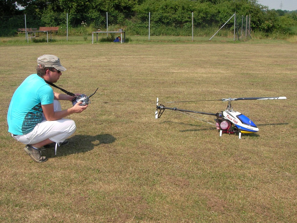

So, weiter gehts! (wird ja auch Zeit)
- SANY2389.JPG (350.33 KiB) 2997 mal betrachtet
Inzwischen hat sich folgendes getan:
Ein Hopper Tank mit 125ml ist hinzugekommen, nun beträgt die Kraftstoffmenge insgesamt 1125ml. Auf dem Video sieht man das man damit bei etwa 10min Flugzeit liegt, natürlich abhängig von der Drehzahl, so sind sicher auch noch 1-2-3 Minuten mehr drin, wenn man mit geringerer Drehzahl fliegt. Als Drehzahl habe ich ca. 1900 gemessen. Auf dem Video sieht man das ich kurz nach dem Start die Gaskurve noch etwas angehoben habe, da ich dachte das das taumeln des Helis von einer zu geringen Rotordrehzahl kommt. Das scheint aber nicht der Fall zu sein. Ich muss mich wohl mal mit dem GyroBot beschäftigen, der is ja auch noch keinem Feintuning unterzogen worden...
Bevor ich die Biene heute zum laufen gebracht habe, gabs noch ne halbe Schrecksekunde, aber nach 2 Sekunden hatte ich erkannt das der Heli nicht in Brand stand, sondern nur die Grashalme neben dem Auslass
(Das war mein erstes Mal Hotstart mit ner Turbine)
Auf dem Video kann man den Brandfleck sehen.
So, nu aber erstmal die Videos:
2. Flug:
3. Flug (mit dem Iphone gefilmt)
