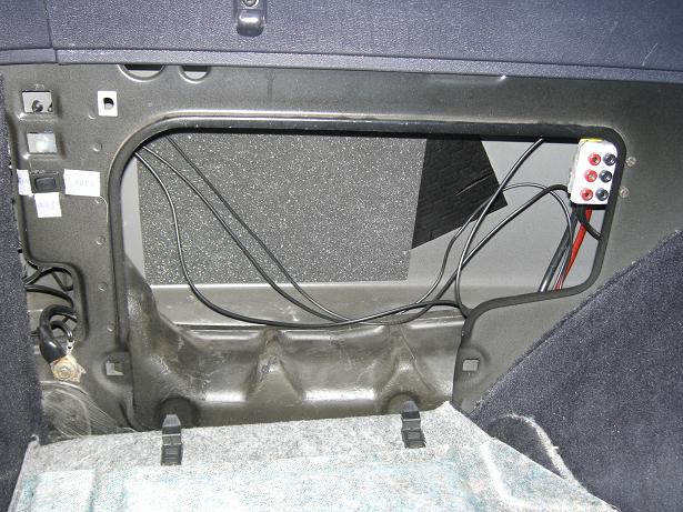

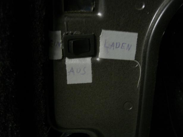

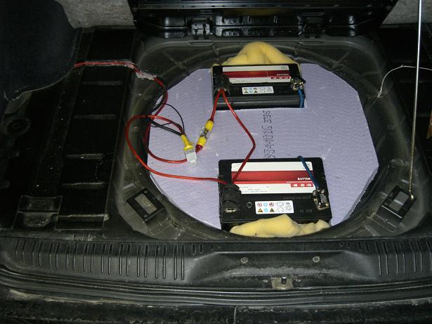

ich habe das bei mir mit sogar zwei Blei-Akku parallel also insgesamt 3 Blei-Akkus in betrieb und es funktioniert.
Ich habe ein ganz normales Trennrelai von Conrad 70A genommen was über die Zündung eingeschalted wird. Zusätzlich abe ich mir einen Schalter eingebaut damit ich die normale autobatterie dazuschalten kann. Ich habe damit keine Probleme. Der Ladestrom beträgt nach den anlassen 40A habe nachgemessen. Meine starterbatterie hat mich mit dieser lösung noch nicht im stich gelassen. Ich habe es seit über einem Jahr in Betrieb.
Zu meinem Auto.
Ford Mondeo MK2 Kombi
2 x Autobatterie 80Ah parallel. Eingebaut im Kofferraum in der reserverad mulde.
Lichmaschine hat max 90A.
Auto 1.JPG (85.61 KiB) 3319 mal betrachtet
Auto 2.JPG (108.28 KiB) 3320 mal betrachtet
Auto 3.JPG (40.33 KiB) 3319 mal betrachtet

ich habe das System etwas erweitert bzw. umgebaut. Quasi update 1.1.
Es ist jetzt möglich die beiden Akkus in der Reserveradmulde auf 24V zu schalten um die neuen Ladegeräte damit zu versorgen.
Trotzdem ist es möglich die Akkus über die Lichtmaschine weiterhin zu laden.
Wenn einer mehr informationen braucht kann er sich gerne bei mir melden.
