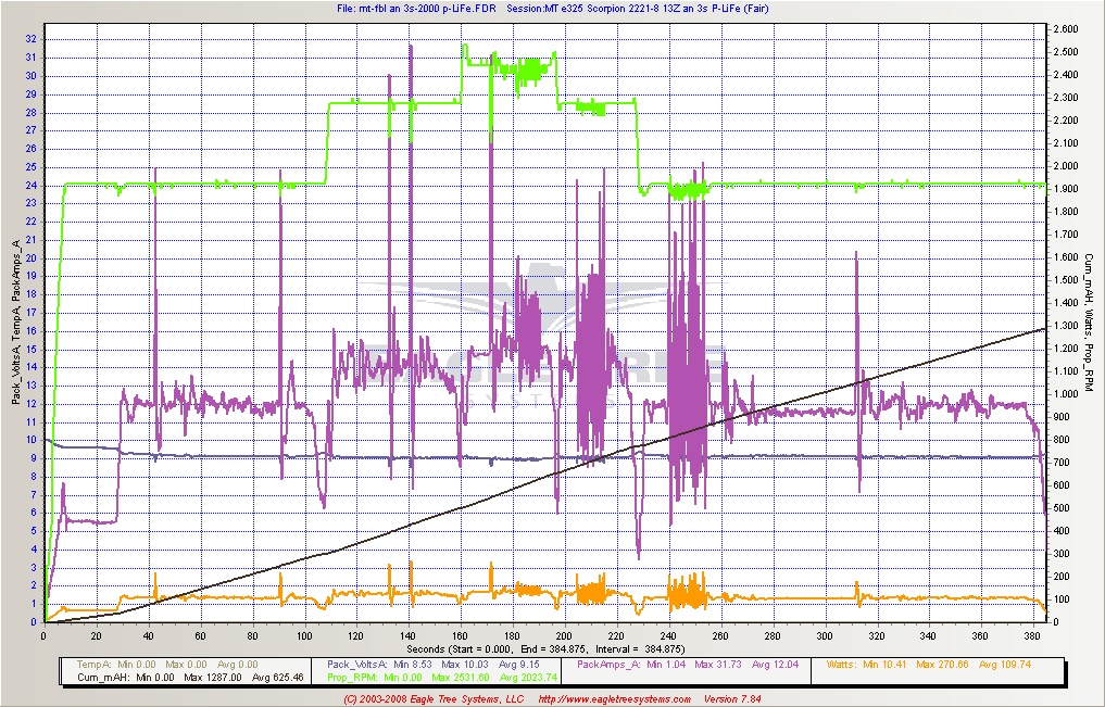

Söderle....... heute mittag mal nen frischen 3s-2000 getestet und heut abend mal ausgiebiger, mit Log.
Drehzahl 1900 bei 42 % Regleröffnung ( Ritzel : 13 Z ), bis max. 2450 rpm bei 80 % sind möglich. Stromverbrauch : moderat, je nach Drehzahl zwischen 170 mAh / minute und 210 mAh / minute, ja nach Anteil von Pitchpumping und LiftJumps. Theoretisch also schon 10 Minuten Flugzeit mit nem 3s-2000 drinnen ( mein MT hat den Scorpion 2221-8 drin, der mit dem HS2220 sehr ähnlich in den technischen Daten ist ). Zwar ist die Leistung so auf ca. 300 W ( statt 500 W ) begrenzt, aber da ja kein Kunstflug damit geflogen werden soll durchaus mehr als ausreichend.
Bei 1900 rpm bleiben die Peaks schon deutlich unter 30A, also für den Akku eine derart entspannte Betriebsweise, das er dabei richtig alt werden kann.

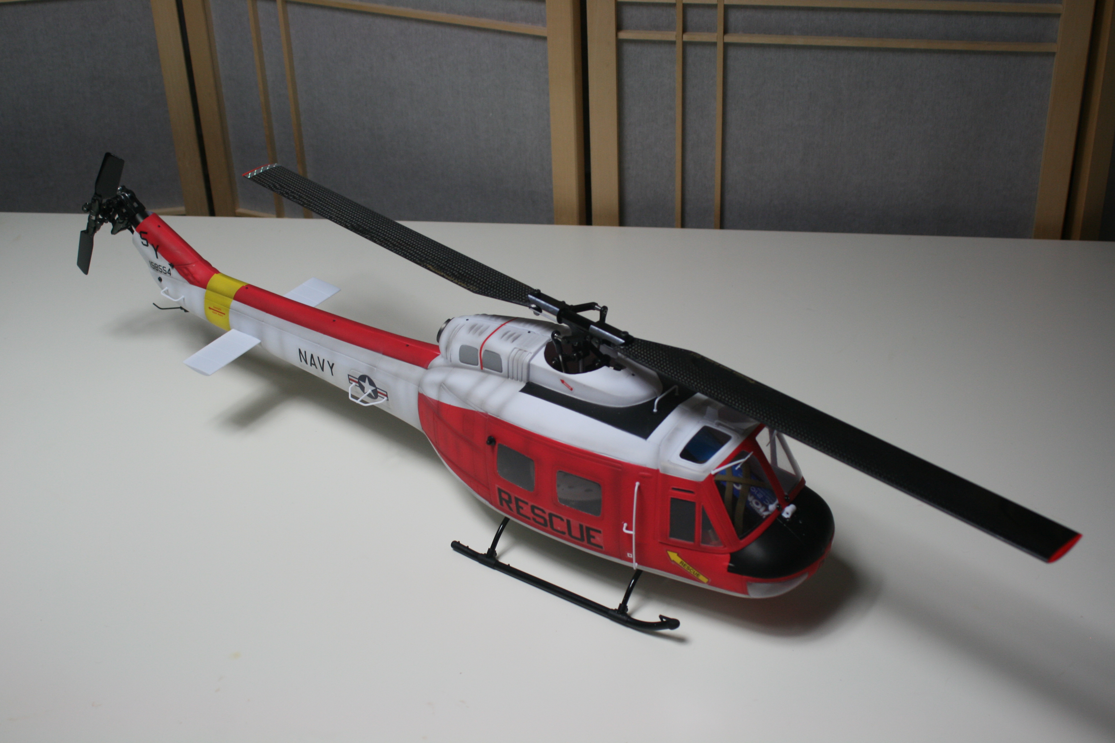

Decals findest du auf http://www.rc-network.de/magazin/artike ... 40-01.html zum selberdrucken, es gibt auch Anbieter für spezielle printmedien, mit denen du selber Wasser-Decals drucken kannst ( Druckeronkel.de oder so ähnloch, mußt mal nach googeln, den hab ich mir nicht gemarkert ). Das klappt auch ganz hervorragend, ich hab meiner Bell damit zum korrekten Outfit verholfen, da der Paintjob in rot-weiß zur Navy gehört und nicht zu den Marines.
Wenn ds Finish bei anderen Modellen Plastik-mäßig wirkt wurden vmtl. Hochglanzfarben verwendet, kann man durch umlacken mit matten Lacken korrigieren, evtl. hilft sogar schon anschleifen mit 1200er Wasserpapier und ggf. ne Schickt matten Clearcoat drüber.
