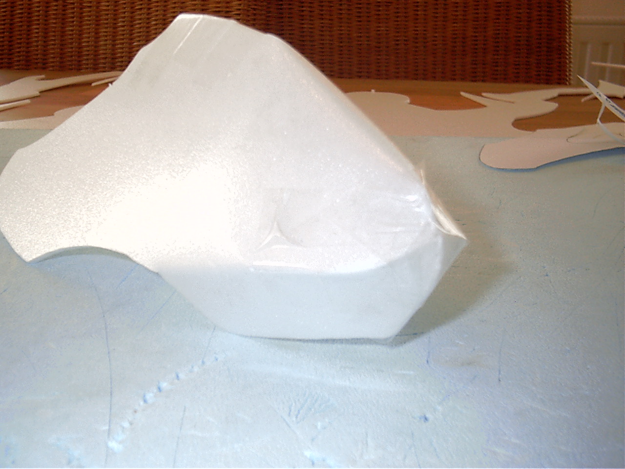

Mit Tesafilm wird die Haube jetzt zusammengeklebt. Danach von innen eine Schicht Kleber aufbringen. Nach diesem Schritt muss der Kleber gut aushärten 1-2 Std, sonst wird die Haube später zu spitz.

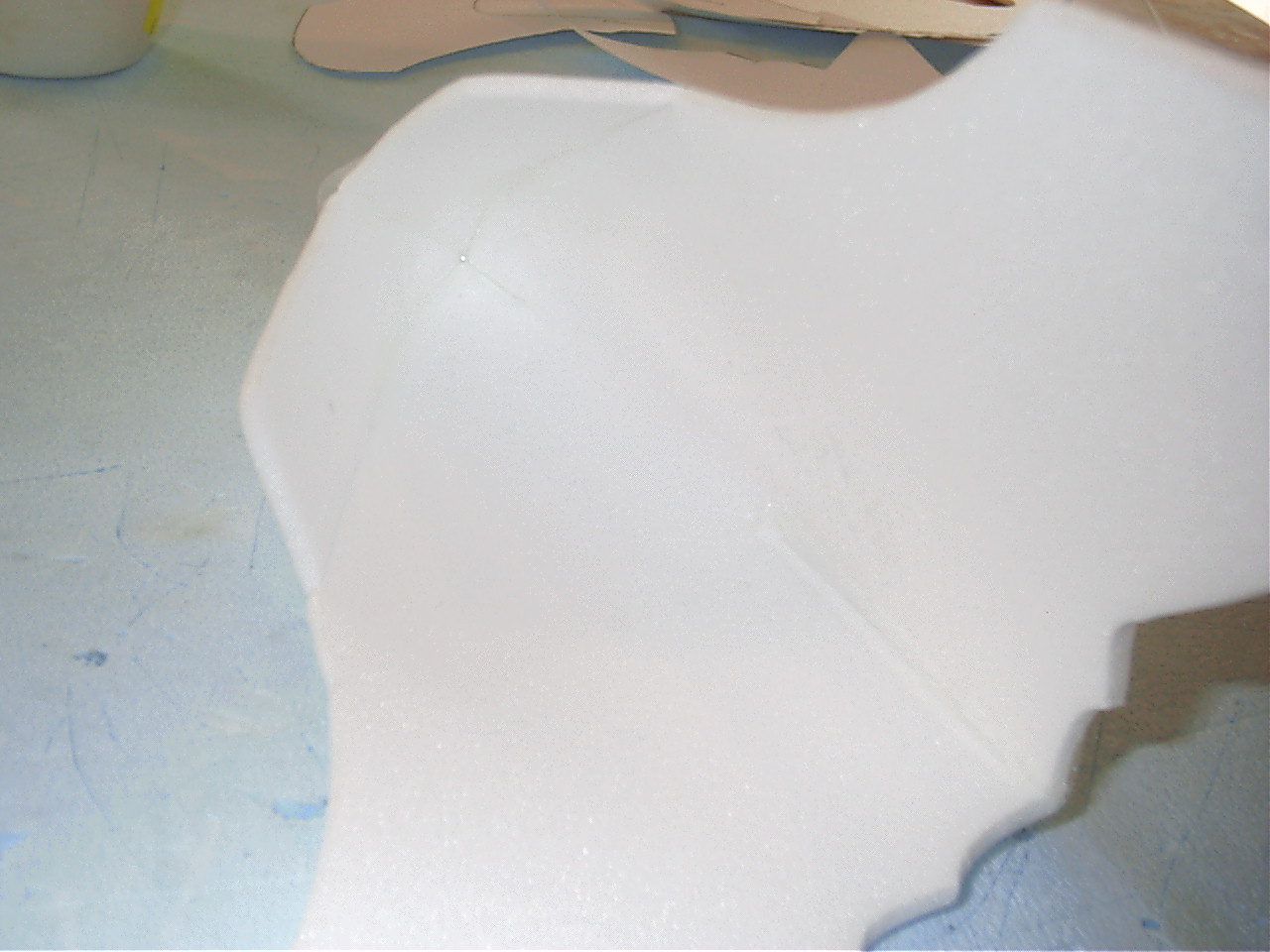

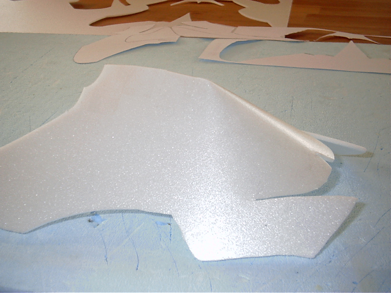

Als nächtes werden die Innenkanten abgeschrägt. Ich hoff mann kanns ein wenig erkennen. Die linke Seite ist angeschrägt, die Rechte noch nicht.

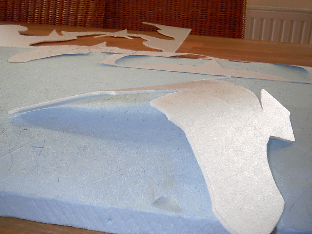

Ausgeschnitten sieht es dann so aus.

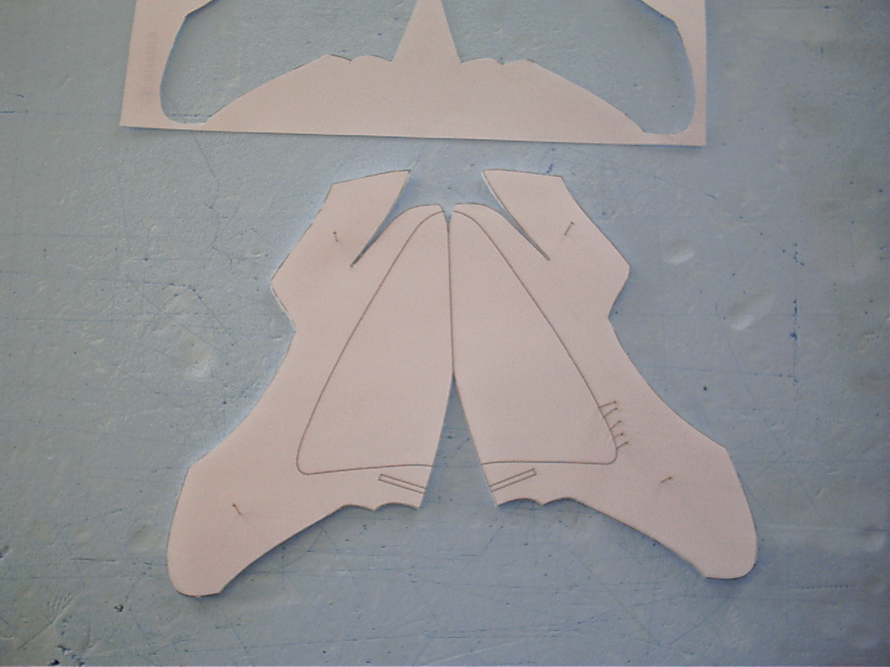

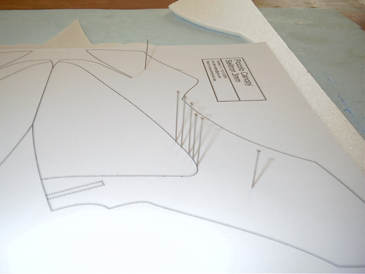

Wer will kann sich die Konturen der Haubenbemalung mit kleinen Stichen in die Oberfläche markieren. (Im Bild mit der Stecknadelreihe angedeutet)

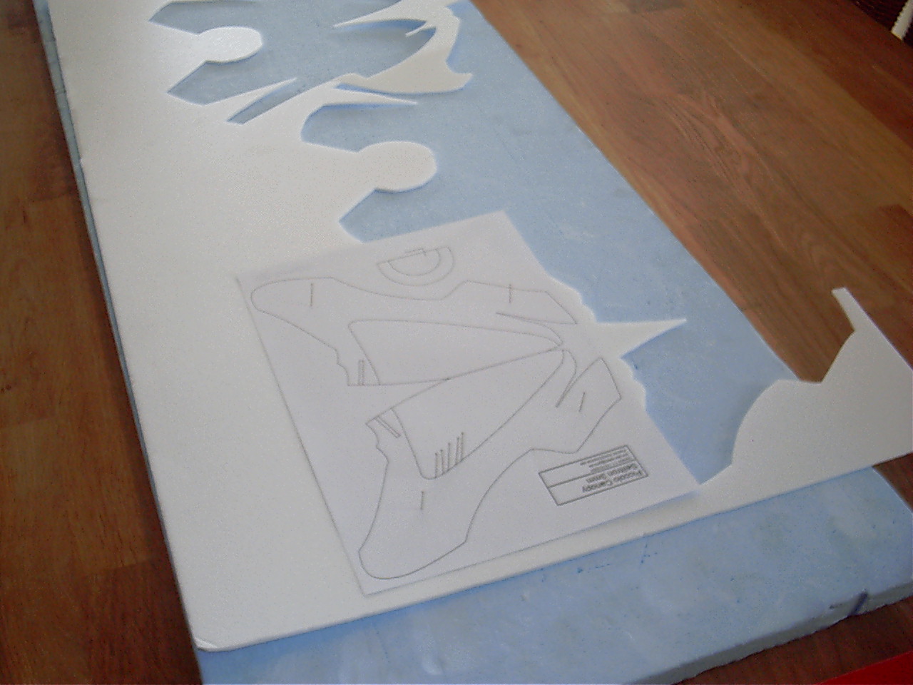

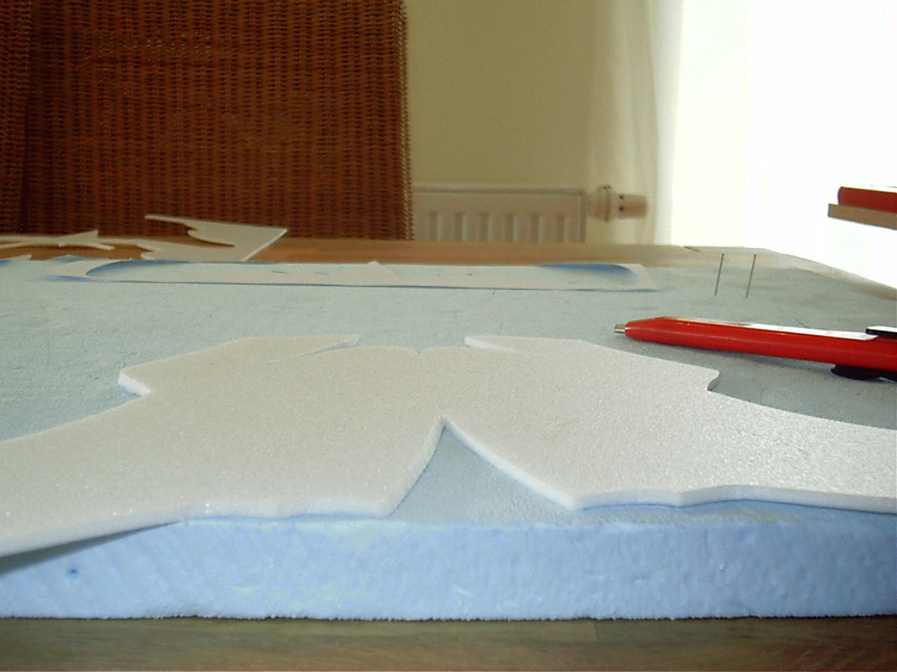

Als Unterlage nutze ich eine Styrodurplatte. Plan und Selitron werden dann mit Stcknadeln fixiert. Selitron gibts in Baumärkten. Im Gegensatz zu dem teureren Depron, hat Selitron eine Faserrichtung, lässt sich also in eine Richtung besser biegen und ist z

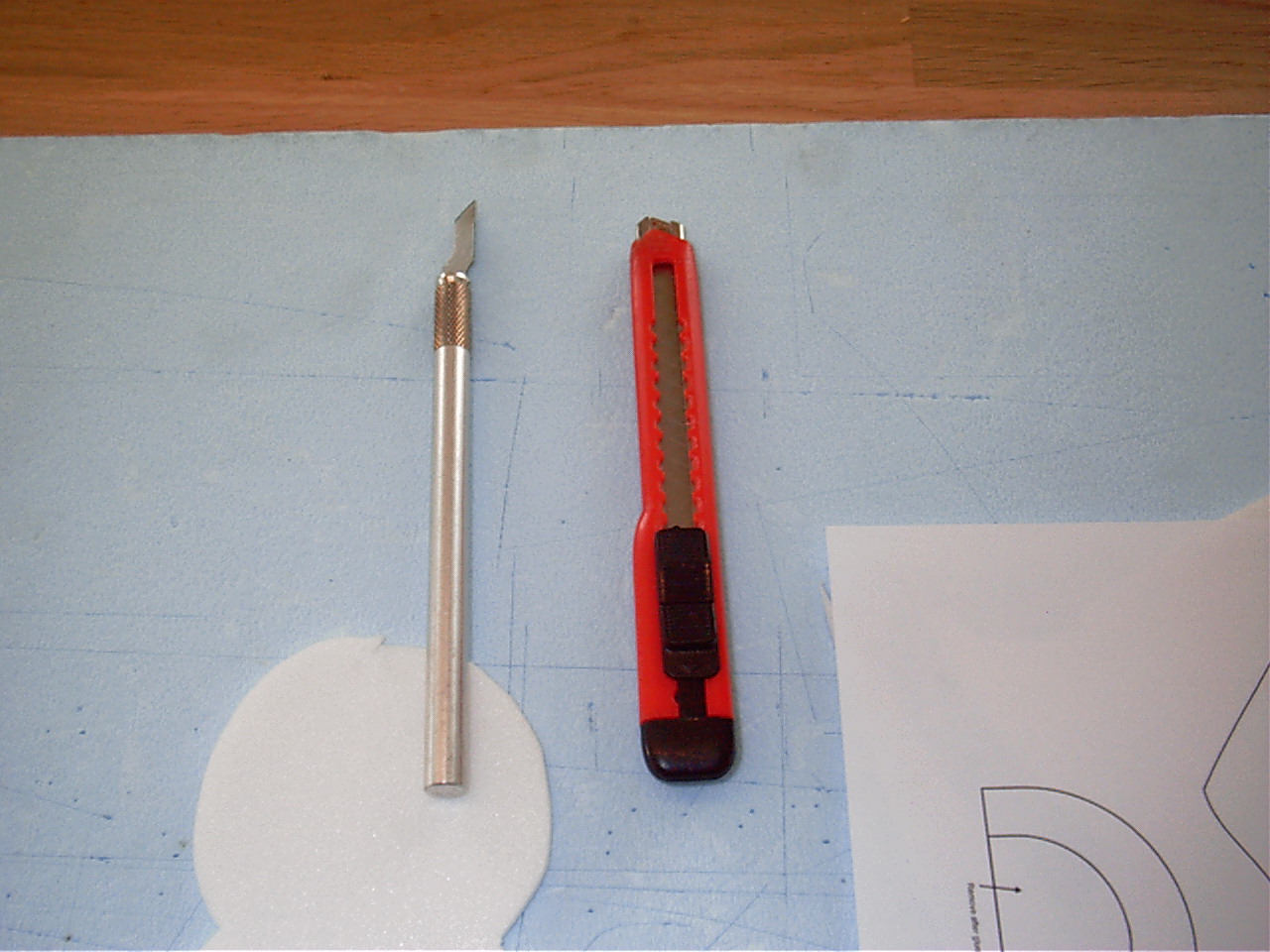

Zum Ausschneiden benötigt man entweder ein Skalpell, mit dem man sehr gut auch engere Radien schneiden kann, oder ein Abbrechklingenmesser. Wichtig ist aber nur frische Klingen zu verwenden, da sonst kein sauberer Schnitt mehr möglich ist.

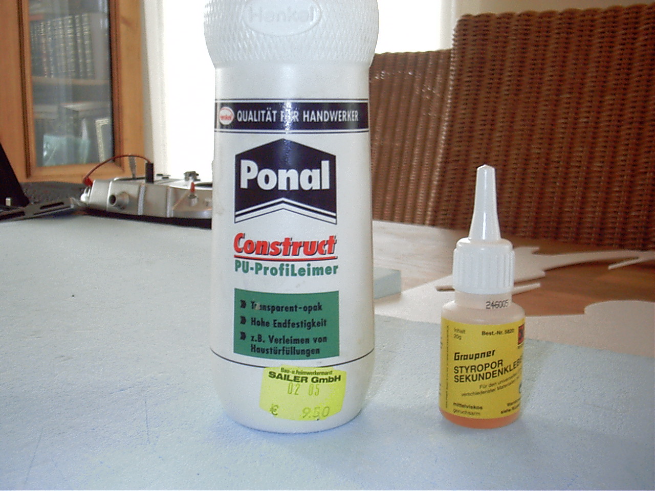

Bewärt hat sich für mich der 'Ponal Construct PU-Profileimer'. Schäumt etwas auf und ist nach dem aushärten noch flexibel. Für kleinere Reperaturen ist es auch gut etwas Styro-Sekundenkleber im Haus zu haben.

Diesen Plan bitte im Acrobat ohne Seitenskalierung ausdrucken.(Seitenanpassung: Keine)
PiccoloCanopy.pdf
