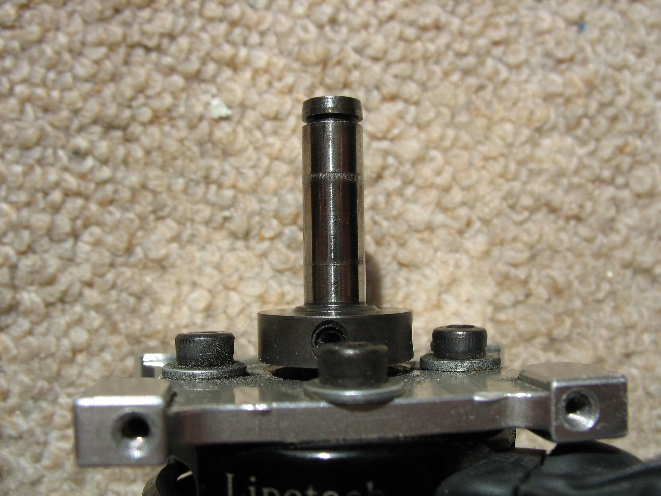

gestern ist mein Protos in ca. 10m Höhe "zum Stillstand gekommen".
Ein mechanisches Geräusch plötzlich, und ich sah, wie die Rotorblätter immer langsamer wurden.
Danach gings rapide in Neutrallage abwärts. Ich glaube, dass ich ihn zuvor noch zu mir drehen konnte.
Chassis kaputt, 1 Blattgriff gerissen und Heckleitwerk gebrochen, 1 Blatt hat ein paar Macken, sonst keine Schäden.
HRW ok, selbst die Lagerböcke sind unbeschadet sowie das HZR. Riemen war ab
Alles, nachdem ich am MB die Steuercharakteristik auf "Pro" gestellt hatte. Vielleicht nur Zufall.
Ich hatte die Einstellung "Pro" das 1te Mal in Verbindung mit einem neuen Tgy 6s 20C-Akku gemacht. Evtl. war der Druck so gross, dass es den Riemen hat abspringen lassen, das ist meine Vermutung.
Allerdings hab ich mir mal den Motorwellenadapter angesehen. Was sagen die Experten dazu ? Normal ?

Der hat sich denk ich mal in die Wele "gefressen". Irgentwann war, denk ich mal, die welle so abgeschliffen dass der Freilauf keine Haftung mehr hatte. ist aber nur ne Vermutung.
Gruß Tim

Yap. Scheint nicht so selten zu sein beim Protos. http://helifreak.com/showthread.php?t=225960heli123 hat geschrieben:Heißt das, dass der Freilauf durchgerutscht ist bzw, sein kann?

Schau dir bitte mal auch die Rollen im Ritzel an - dass die Welle leichte Laufmarkierungen hat ist
zunächst mal nicht bedenklich, aber wenn was im Freilauf versagt, dann die Rollen in der Büchse inkl. den
Anfederungen. Beim Protos sind beide Teil gehärtet und die Flächenpressung ist an den
Nadeln im Freilauf höher als an der Welle - heisst nicht umsonst "Klemmrollenfreilauf" - und die "Rollen"
sind die Nadeln in der Büchse im Ritzel!
Zudem sind die Büchsen i.d.R. auch weicher als ein sauber gehärteter Wellenstummel aus C100 (Lagerstahl)
(ohne zu wissen was die Italo-Boys jetzt da verwendet haben).
Die Gerüchte dass sich ein Freilauf auf der Welle einläuft
stammen noch aus Eco's Zeiten als die gehärtete HRW auf der der Freilauf direkt lief ein begehrtes Tuningteil war.

Och, also beim Logo frisst sich der Freilauf in die ungehärtete Welle auch ganz gut rein.

für mich interessant zu wissen, wäre , ob der Freilauf wirklich das Problem war/ist.
Ich hab neuen Adapter und Ritzel bestellt, allerdings würde das bedeuten, dass alle Nase lang eine neue Freilauf/Adapter-Kombi angeschafft werden müsste.
Das wären etwa alle 2 Monate bei mir. Das kanns nicht sein ! Oder stellt sich Corrado das so vor ?
Ich vermute eher, dass der Riemen aufgrund zu starker Belastung abegsprungen ist trotz richtiger Spannung. Und dabei fliege ich noch nicht mal 3D.
Ich denke, den Protos mehr als 100 Flüge in der Luft zu halten ohne dass irgendwas versagt, ist schon ein wenig Glücksache. Dieses Glück wurde mir bisher leider noch nicht zuteil mit über 600 Flügen. Ich denke die Jungs bei Msheli sollten erstmal den Antrieb vernünftig konstruieren, bevor sie Neues bauen.
Ich bins langsam leid mit diesem Heli. Nur Probs seit ich den habe !
Hätte meinen MT behalten sollen.

wenn, dann wäre nicht der Freilauf, sondern die Welle kaputt.
Und mein Logo hat jetzt 50 Flüge und der ist mir 5 mal wegen Technischem Versagen runtergekommen. Alsooo....
