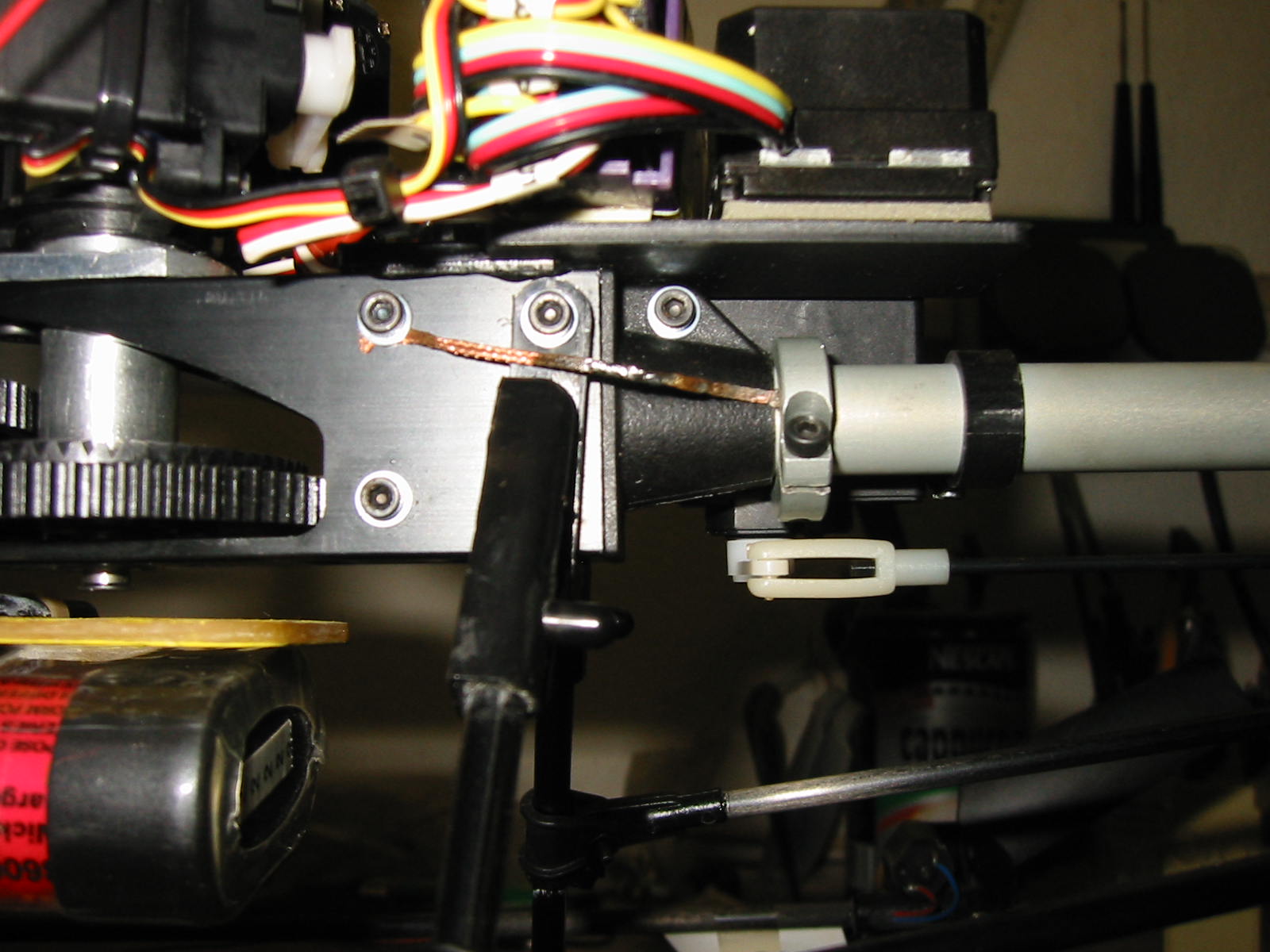

als Masseband hab ich sowas genommen:
Conrad.de Suchbegriff: Entlötlitze (ist aber egal was du nimmst,
nur sollte es flexibel sein)
Dann das Messen mit nem Ohmmeter nicht vergessen!
Du solltest darauf achten, dass du das Heckrohr von der Eloxierung
befreist (abschleifen), dass du guten Kontakt bekommst.
Der Ferrit-Ring sollte so nah wie möglich am Empfänger sein.
Heinz
So siehts bei mir aus:
Heinz
- Bild 008.jpg (178.74 KiB) 560 mal betrachtet

Also habe zu erst den Ferritring wieder schön nah zum Empfänger gerückt, Testflug ergab aber das Zucken wurde dadurch nicht besser. Danach habe ich den GY 401 mit 2 zusätzlichen Pads aufgestockt, wieder Testflug, mit dem selben Ergebnis. Also letzter Versuch mit dem erden des Heckrohrs am Chassie und das war es! Bin gerade einen LiPo leer geschwebt und nicht mal das kleinste anzeichen eines Zuckens
