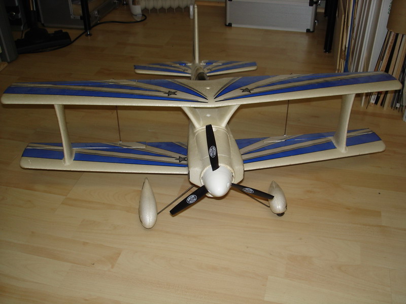

Ich hab diese lustigen kleinen Reifen noch gegen groessere getauscht und die Radkappen weggelassen. Wirkt dem Purzelbaum entgegen.. Aber der 'Fahrwerkdraht' federt sehr, da suche ich noch ein ordentliches Landegestell.. Hat da jmd ne Idee? Danke..
