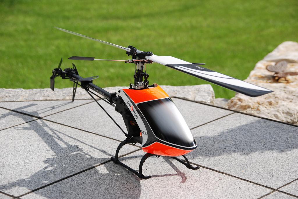

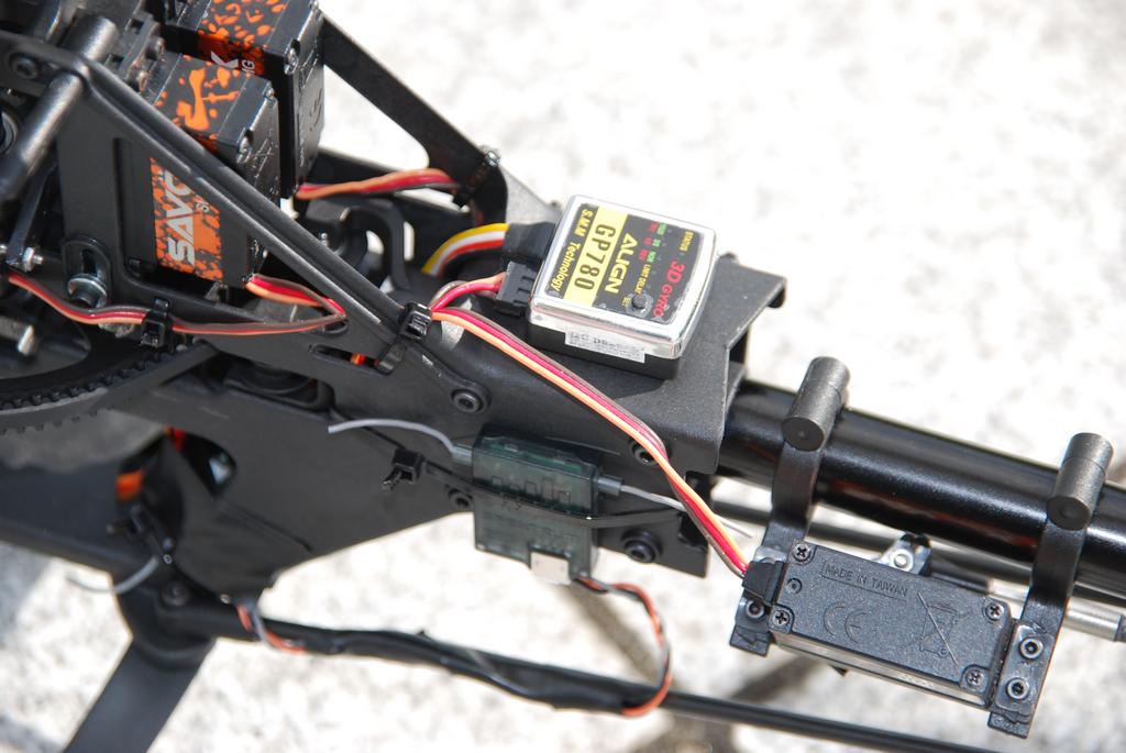

#27 Re: Kaufüberlegung und Fragen zum Protos 500! Bezug?
Er ist fertig
Habe ihn heute fertig gebaut!
Anbei ein paar Bilder!
Kabel hab ich erstmal so gut es geht verlegt!
Wie habt Ihr die Kabel verlegt?
Noch eine Frage:
Wie befestigt Ihr den Akku? Nur Gummi's oder zusätzlich mit Klettband?
Gruß Florian
Noch eine Frage:
Gruß Florian
- protos_top.jpg (146.96 KiB) 1032 mal betrachtet
- Protos_side.jpg (165.88 KiB) 1032 mal betrachtet
- Protos.jpg (173.43 KiB) 1032 mal betrachtet

#28 Re: Kaufüberlegung und Fragen zum Protos 500! Bezug?
Hi Flo.
Unter dem Akku habe ich auch ein Klettband und sichere ihn zusätzlich mit den O-Ringen.
Das Reglerkabel kannst Du auch innen am Motor vorbei legen. Den Ferritkern kannst Du im Kabel soweit nach hinten verschieben, dass er direkt vor dem Empfänger liegt. Dann passt das Anschlusskabel in den Zwischenboden des Chassis. Den Kreisel hatte ich unter der Heckrohraufnahme angeklebt. Inzwischen sitzt da bei mir die Kreiseleinheit vom VStabi. Die Kabel der TS-Servos habe ich durch die ovalen Langlöcher geschoben und dann neben der Heckrohraufnahme nach unten zum Empfänger geführt. Das Kabel habe ich dann in der Durchführung mit einem kleinen Tropfen Heißkleber gesichert. Kontrolliere auch bitte mal die Kabel zum Kreisel. Diese sollten in einem sanften Bogen zum Kreisel geführt werden und kurz vor dem Kreisel am Chassis befestigt sein, damit sie nicht schwingen können. Die Motorkabel habe ich auf der anderen Seite des Chassis verlegt, damit sie ein wenig Abstand vom Regleranschlusskabel haben. Den Satellitenempfänger würde ich um 90° gedreht montieren. Dann stehen die Antennen senkrecht und werden nicht so stark vom Chassis und Heckrohr abgeschirmt.-Flo- hat geschrieben:Wie habt Ihr die Kabel verlegt?
#29 Re: Kaufüberlegung und Fragen zum Protos 500! Bezug?
gummis plus klettband.
laß den heli heile!!!
an die kabelverleguhng mußte echt noch mal dran
Gruß, Flo

@Florian: Wow! Die Haube sieht ja voll geil aus, habe gar nicht gewusst, dass es da schon wieder eine neue gibt
Die neuen SAB schauen auch Klasse aus!
Lg. Jürgen
PS: Von woher bekommt man nur solche schönen Servos..?
Lg. Jürgen
