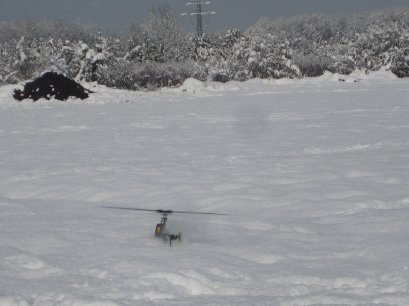

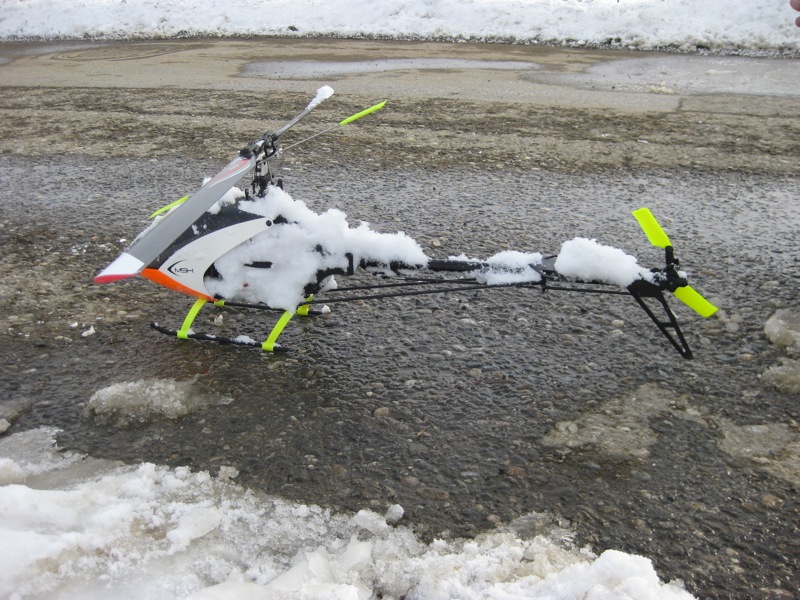

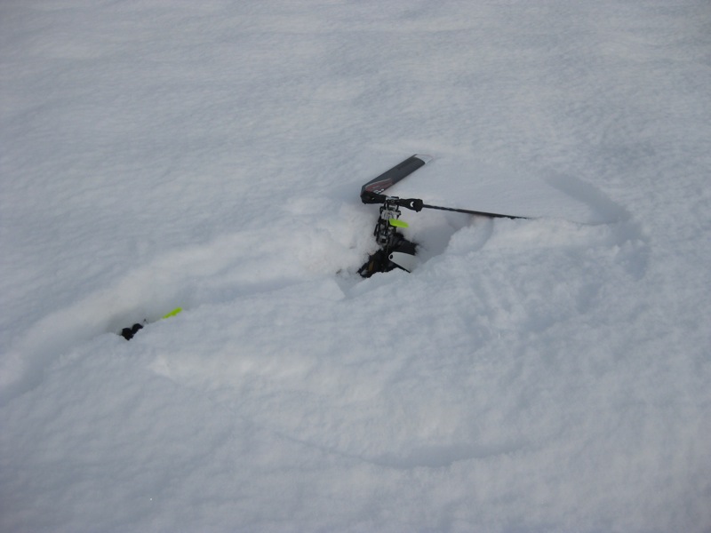

#375 Re: Der ultimative PROTOS Touchdown thread ;-)
Beitrag von enolen »
Das erste mal hab ich ihn für ein gutes Foto zum Spaß etwas in den Schnee gesetzt.
Zwei Akkus später hat sich die Verklebung vom Gestänge der Heckanlenkung gelöst, nach der AuRo hat sich gezeigt das nichteinmal die Paddelstange krumm ist :lol:
