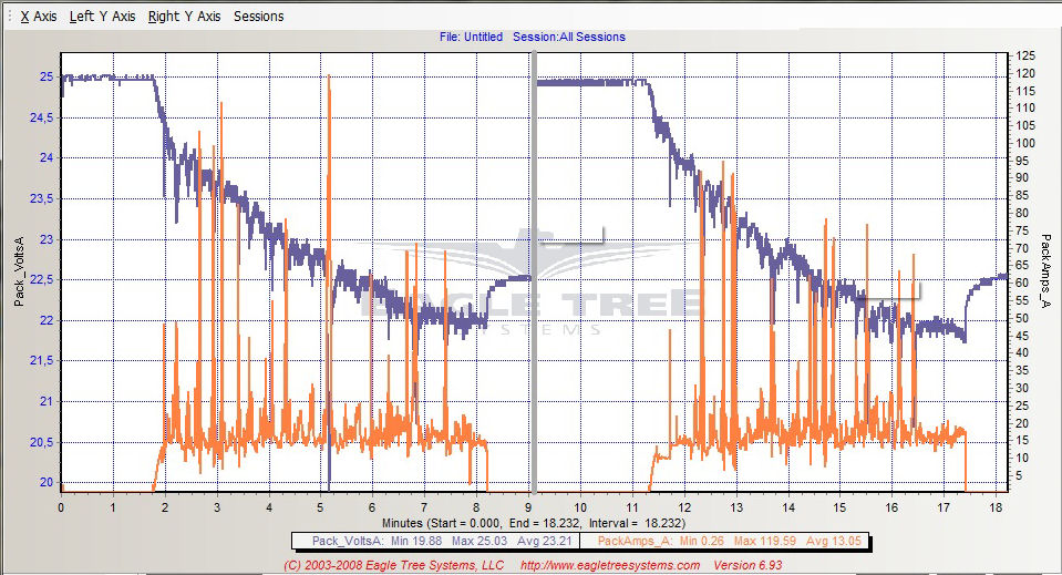

Also ich hab gestern erst die original Hacker - Motor-/Regler - Kombination im Logo 400 an 6S mit EagleTree geloggt. Da gab's keinen Stromausfall, weder zum Motor hin noch zum Empfänger. Stromspitzen bis 120 A (die machen mir Sorgen, ist aber nicht das Thema hier).
Gruß, Wilhelm

:shock: 120A ist ziemlich heftig! beim protos hab ich nie die 100A geknackt.
ich würd mal n anderes ritzel probieren.
hast du vor den logs die stromsensoren genullt? das ist ziemlich wichtig, sonst ist die abweichung teilweise extrem hoch.
