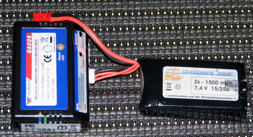

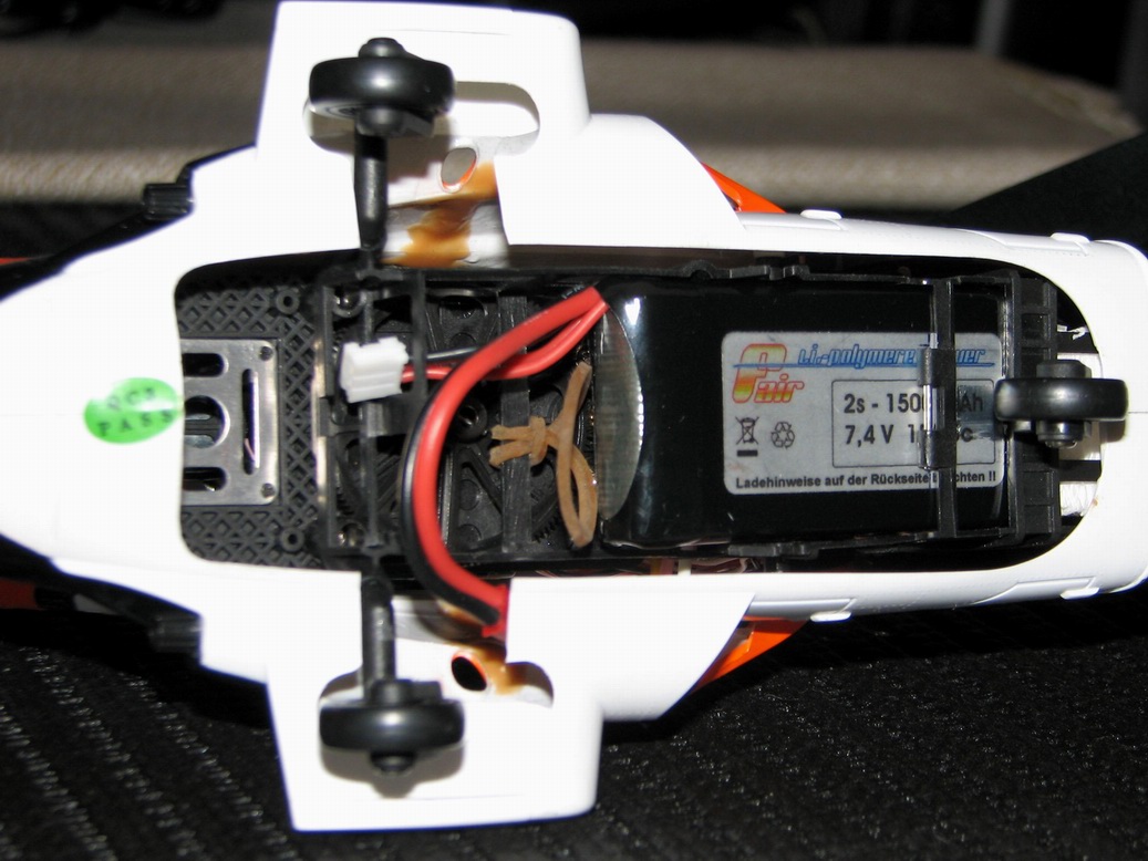

Ich habe mir den Accu:
viewtopic.php?p=1138734#p1138734
für meinen Walkera CB 180Q gekauft und bis jetzt einmal geflogen. In den Flugeigenschaften habe ich keine Nachteile feststellen können. Mir kommt es so vor das der Heli ruhiger in der Luft liegt.
Beim Einbau des Accu´s musste der Accuschacht, mit dem Cuttermesser, ein bischen modifiziert werden. Den Accudeckel hatte ich schon vorher "verloren", es geht auch ohne.
Jetzt geht der Accu stramm in den Schacht hinein und ist 20mm vom Anschlag vorne im Accuschacht entfernt- dank eines Styroporanschlages. Der Schwerpunkt stimmt.
Den Balancerstecker vom Accu habe ich auch modifiziert. Dann die Balancerkabel 1 und 3 vertauscht, nun passt der Stecker auch in das Originalladegerät.
