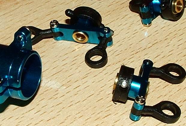

ich hatte mit der Microheli-Hülse so Verspannungen...
ohne angeklipste Heckblatthalter oki mit gings sauschwer.
mit der neuen Pitchbrücke funzt es einwandfrei...
- Hülsäää.jpg (45 KiB) 853 mal betrachtet

Hallo,ER Corvulus hat geschrieben:mach doch bitte mal 'n Bild. Gehen die Kugelköfe auf den Kugeln seeehr leicht?
Grüße Wolfgang
ich war gestern bei Agrumi und wir haben das Problem analysiert und gelöst.
Allle Kugelköpfe der gesamten Hecksteuerstrecke (Servo bis Blatthalter) gingen zu schwer und in Summe ging dann gar nichts mehr.
Olaf
