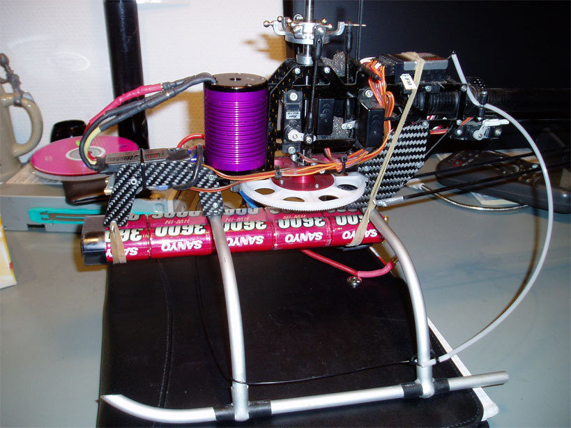

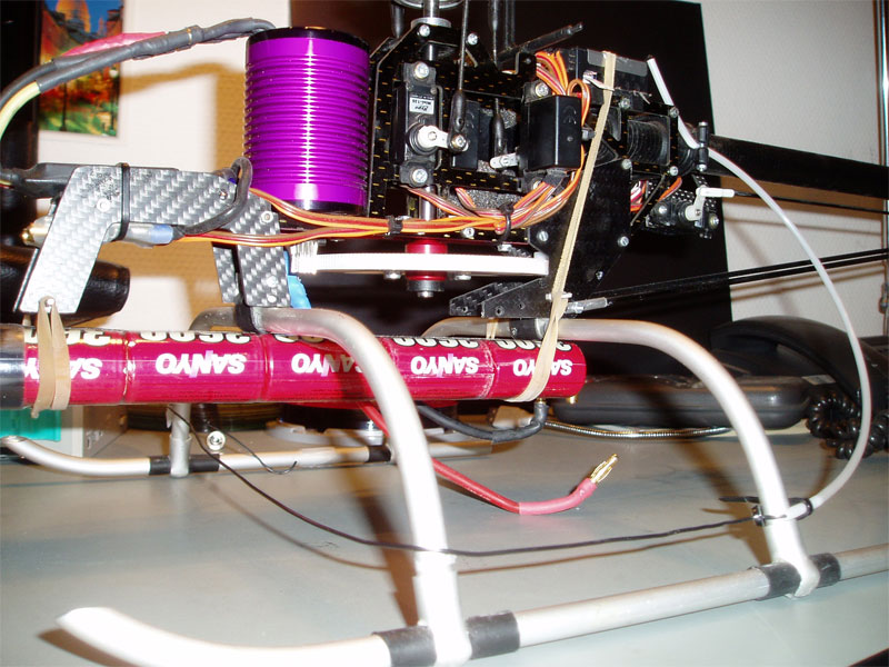

Anbei noch ein Paar Bilder von meinem Eco, damit ihr ihn euch besser vorstellen könnt.
Wie habt ihr eure Antenne verlegt?
Ich habe meine jetzt vom Empfänger (sitzt hinten oben hinter der TS) im Bogen in einem Plastikrohr runter zu der linken hinteren Alu-Kufe dann weiter ohne Rohr zur vorderen linken Kufe, von dort an die vordere rechte Kufe und das letzte Stück lose verlegt.

Die Antenne NIE am Alu der Kuven verlegen! Das ist vermutlich die Ursache der Zuckungen!!!
Das Alu leitet und produziert so Störungen! :)

dein "umdaslandegestellgewurschtel" ist aber nicht gerade der hammer. :oops: :wink:
versuch mal die antenne so zu verlegen:

Das "umdiekuvengewurschtel" habe ich noch nicht so lange, vorher hatte ich die antenne am heckrohr nach hinten bis zum höhenleitwerk (in einem plastik rohr) und dann an der heckrohrabstützung zurück bis zu der befestigung am rahmen. Da ich mit der Verlegung aber auch reichlich störungen hatte und ich auf einigen seiten gelesen hatte, dass man die antenne nicht entlang von cfk verlegen sollte, habe ich die antenne mal um die kuven gewurschtelt. das brachte aber auch keine verbesserung.
@Agrumi:
Wenn ich die antenne so verlege wie du, hat sie doch auch kontakt mit den kufen, oder nicht? isoliert das Antennenrohr die Antenne vollständig?
hi,
das gibt keinen kontakt mit dem landegestell,da leitet nichts!kannst du so ruhig mal ausprobieren. :wink:

Hatte das bei mir auch mal, hab die Antenne dann in nen Bowdenzugrohr gesteckt und an nem POM-LG verlegt (in meiner Gallerie zu sehen)!
Bisher fliege ich einiges mim Eco, aber hab noch nie Störungen gehabt!! :)

also sollte es so okay sein??
(ich hab schon noch nen neues Rohr bestellt !! )
Shadowman
Beiträge: 3969
Beitrag von Shadowman »
Sieht schon besser aus! :)

Noch was zur Antenne: falls nur die Kufen aus Metall sind (d.h. nicht die Stützen die zwischen den Kufen sind), ist es sogar besser, wenn die Antenne direkt an die Kufen verlegt wird und nicht wenige cm davon weg in einem Kunststoffrohr. Die Kufe "stört" dann weniger. Die Leitfähigkeit von CFK spielt bei diesen niedrigen Frequenzen keine Rolle; die von Aluminium jedoch schon. Es gibt nicht nur "leitfähig" und "nicht leitfähig", sondern alle möglichen Nuancen auf mehr als 10 Zehnerpotenzen dazwischen ...
