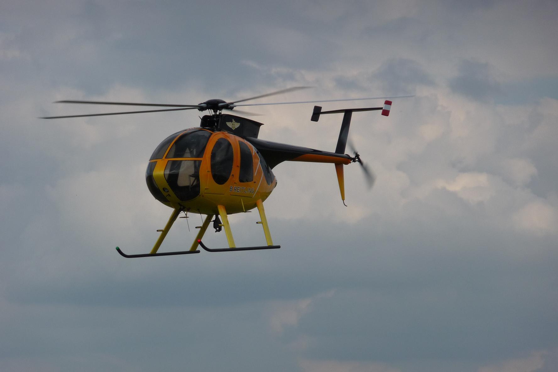

#7 Re: Protos --> Hughes 500 !?
Wüsste auch nichts, was dagegen spricht, solange du beim dynamischen Kunstflug bleiben willst..
Außerdem ist die Hughes der einzige Scale Heli, der mir so gut gefällt, dass ich mir auch mal vorstellen könnte, einen zu bauen.
Erlaube mir einfach mal ein schönes Bild anzuhängen, dass ich in den Ferien gemacht habe
Lg. Jürgen
Lg. Jürgen
- P1050430.JPG (107.75 KiB) 1668 mal betrachtet
