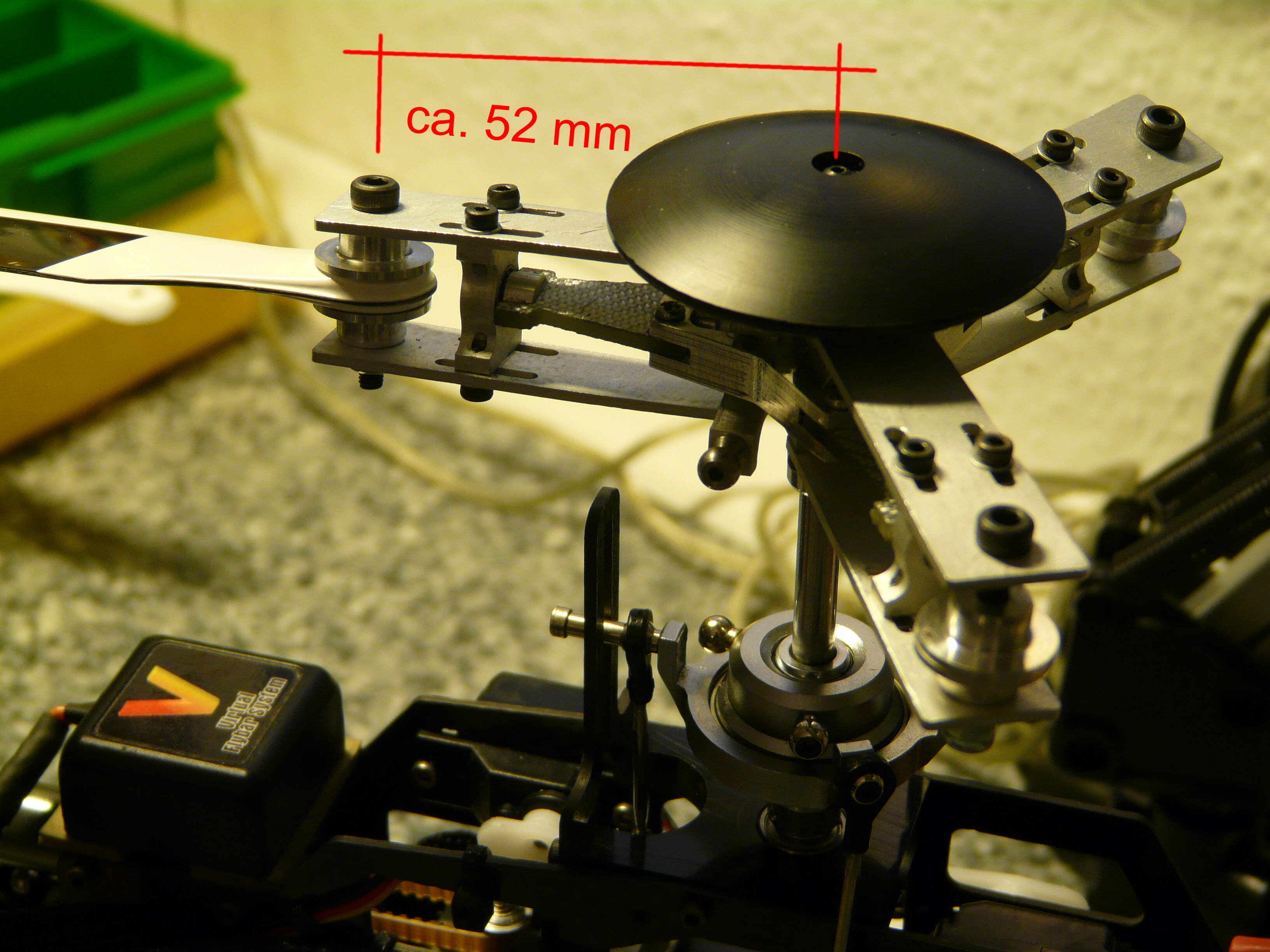

01 Rotorkopf.jpg (2.59 MiB) 1199 mal betrachtet

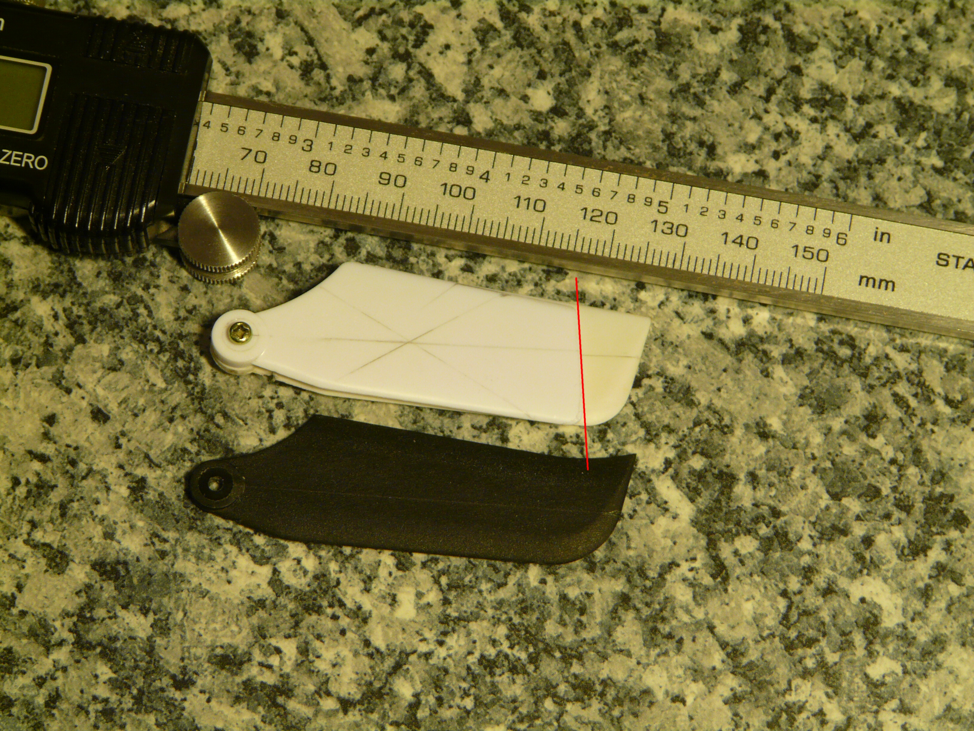

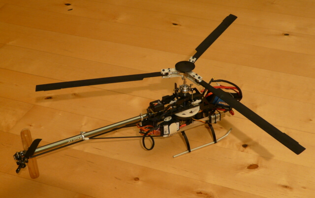

02 Heckrotor gekürzt.jpg (2.56 MiB) 1199 mal betrachtet

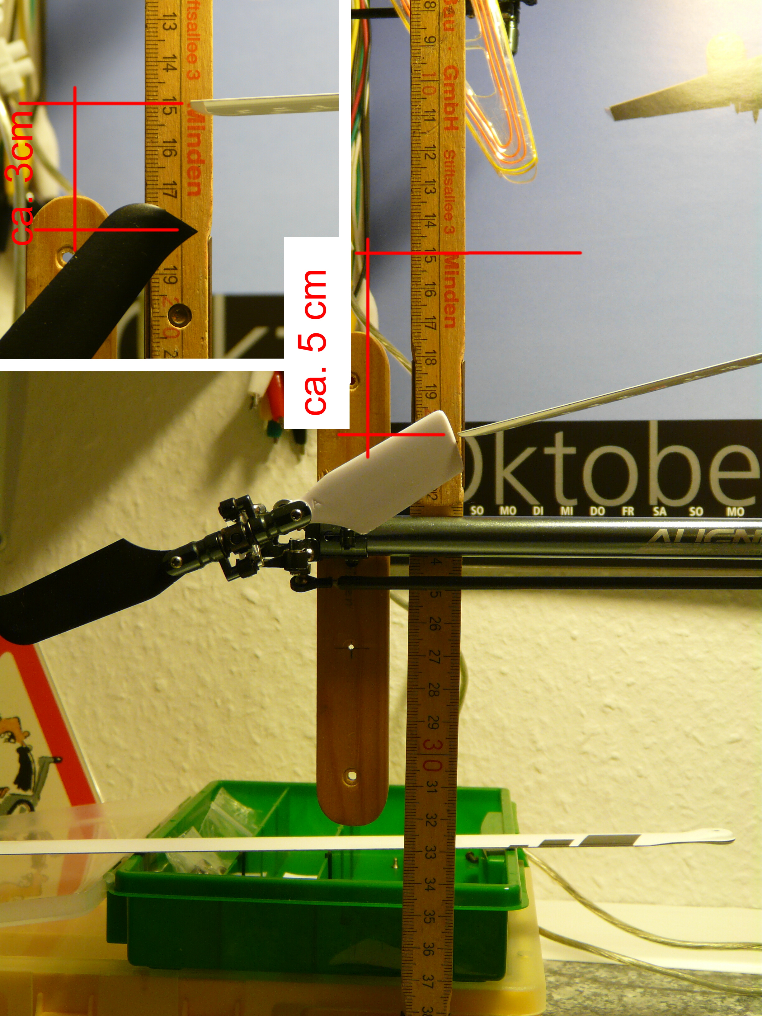

In dem kleinen Bild (oben links) habe ich ein normales Heckrotorblatt montiert.
In dem großen Bild habe ich ein Testweise gekürztes Heckrotorblatt montiert und den Hauptrotor etwas nach unten gebogen. Ich weiß zwar das das gesamte Hauptrotorblatt (mit 16,5g Gewicht) ca. 340N ~ 34,5 Kg Fliehkraft entwickeln wird, aber ob das reicht eine entsprechende Durchbiegung zu verhindern?
03 Heckrotorblatt vergleich.jpg (3.44 MiB) 1199 mal betrachtet
Ob das gekürzte Heckrotorblatt in Kombination mit dem VStabi noch genügend Wirkung zeigen würde?

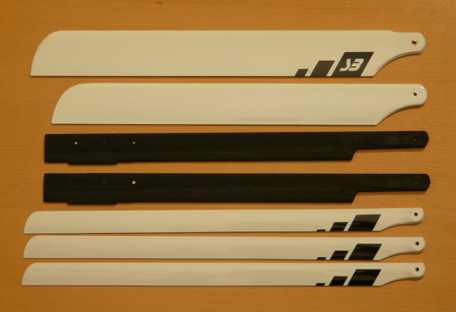

Hier ein Vergleich der verschiedenen Rotorblätter.
04 Blätter im Vergleich.jpg (81.56 KiB) 1048 mal betrachtet
1.) oben die Blätter mit dem tragendem Profil
2.) die 305er Blattschmieds (mit den ich bisher geflogen bin)
3.) die eben vom Yogi eingetroffenen Blätter
4.) das sehr schöne Mehrblattsystem von Spinblades (leider nur in 325er Länge)
Dann konnte ich es natürlich nicht lassen und habe mal Vergleichsbilder gemacht...

Damit habe ich jetzt einen Vorbildgetreueren Rotorkopf als vorher, wenn auch immer noch nicht mit den gewünschten Spinblades.
