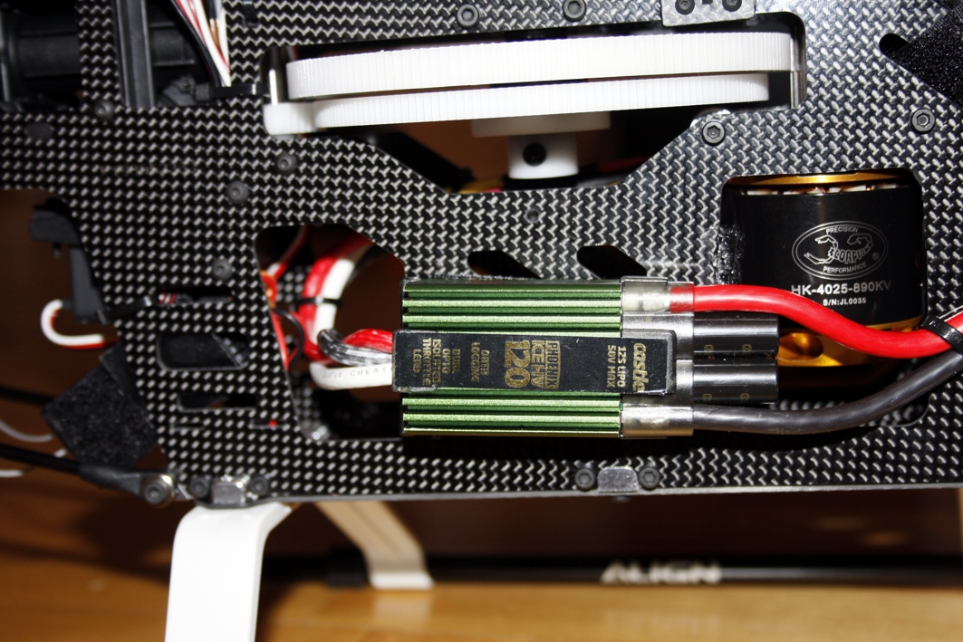

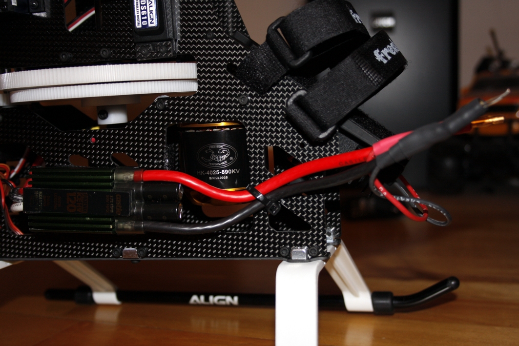

Hier nochmal aktuelle pics nach dem Rauswurf des Align BEC mit Empfängerakku.
Durch den Umbau auf das BEC Pro und Wechsel auf 3600er Akkus spart man sich
ca. 300g auf der Vorderachse.

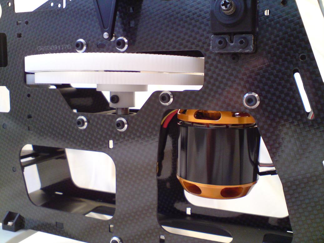

Doof ist nur, dass in das schmale Align - Chassis grade mal der Align Motor und vielleicht noch der Pyro 600 passen.
Strecker oder gar 40er Scorpion gehen nicht ohne den Steg im Motorfenster jeder Chassisseite komplett rauszuschneiden.
Und damit dann der Statordeckel gerade nicht mehr am Chassis anliegt musste ich noch zusätzlich Unterlegscheiben zwischen Motorhalter und Chassis schieben.

Das ausdremeln ist kein prob.
Ich würd das so wie beim 600 esp machen.
Bei mir würden keine unterlegscheiben in frage kommen, obwohl das so sicher auch fliegt.
Setz den dremel auch oben an und gut ist.
Beim 600er hat es halt von haus aus gepasst dass da nix schleift.
Der ausschnitt war zum motorträger etwas näher, siehe bild.
ich denk dass man das beim 550er auch so hin bekommt...

Das kommt man gewiss auch so beim 550er hin.
Nur mir gefällt die Rumschnippelei am Chassis nicht so, grad um die Motorplatte rum.
Muss aber jeder für sich selbst entscheiden, was für ihn kritischer ist.

wird ja auch alles vor dem zusammenbau gedremelt.
Nach genauem anpassen und probieren versteht sich.
