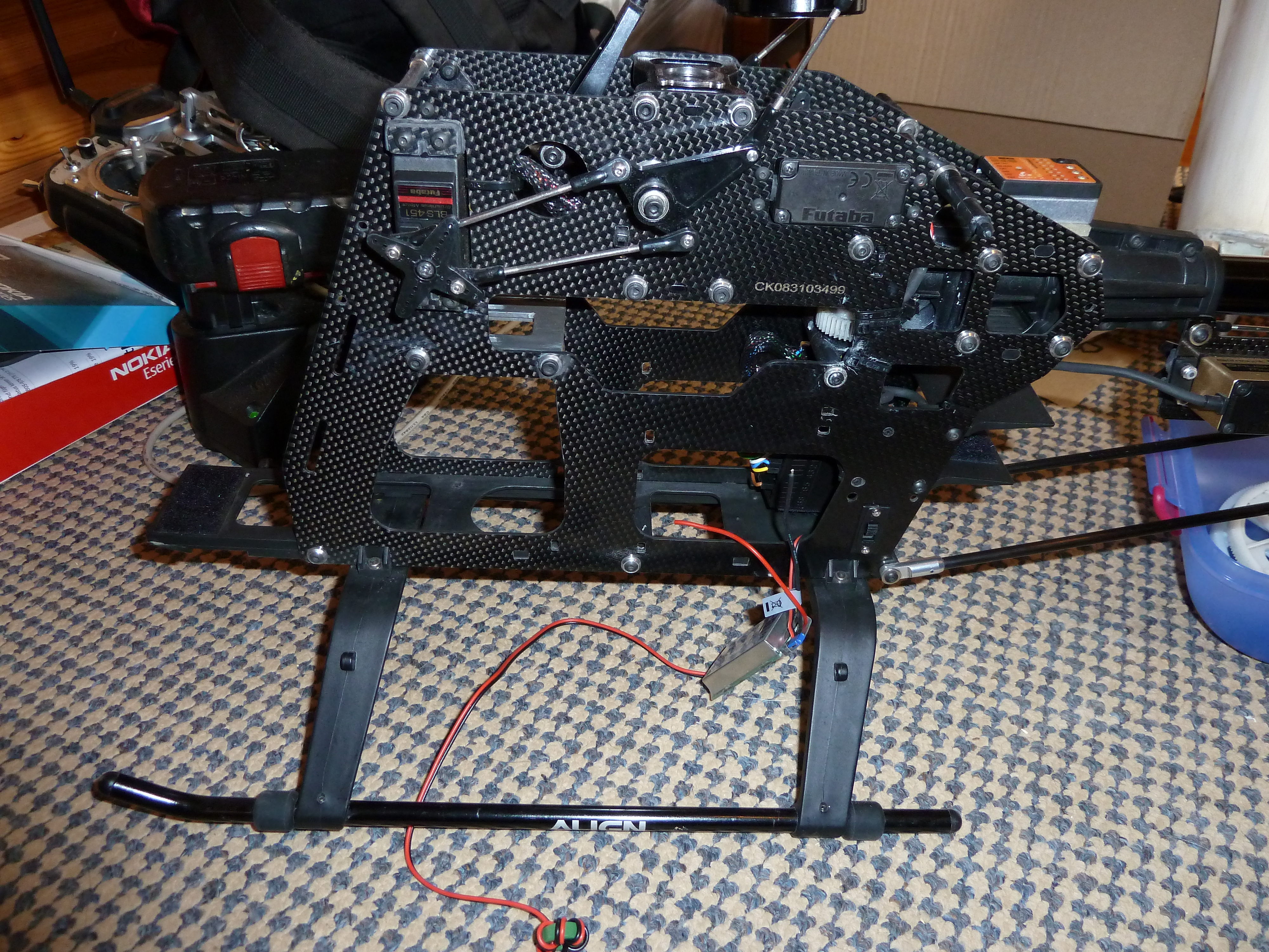

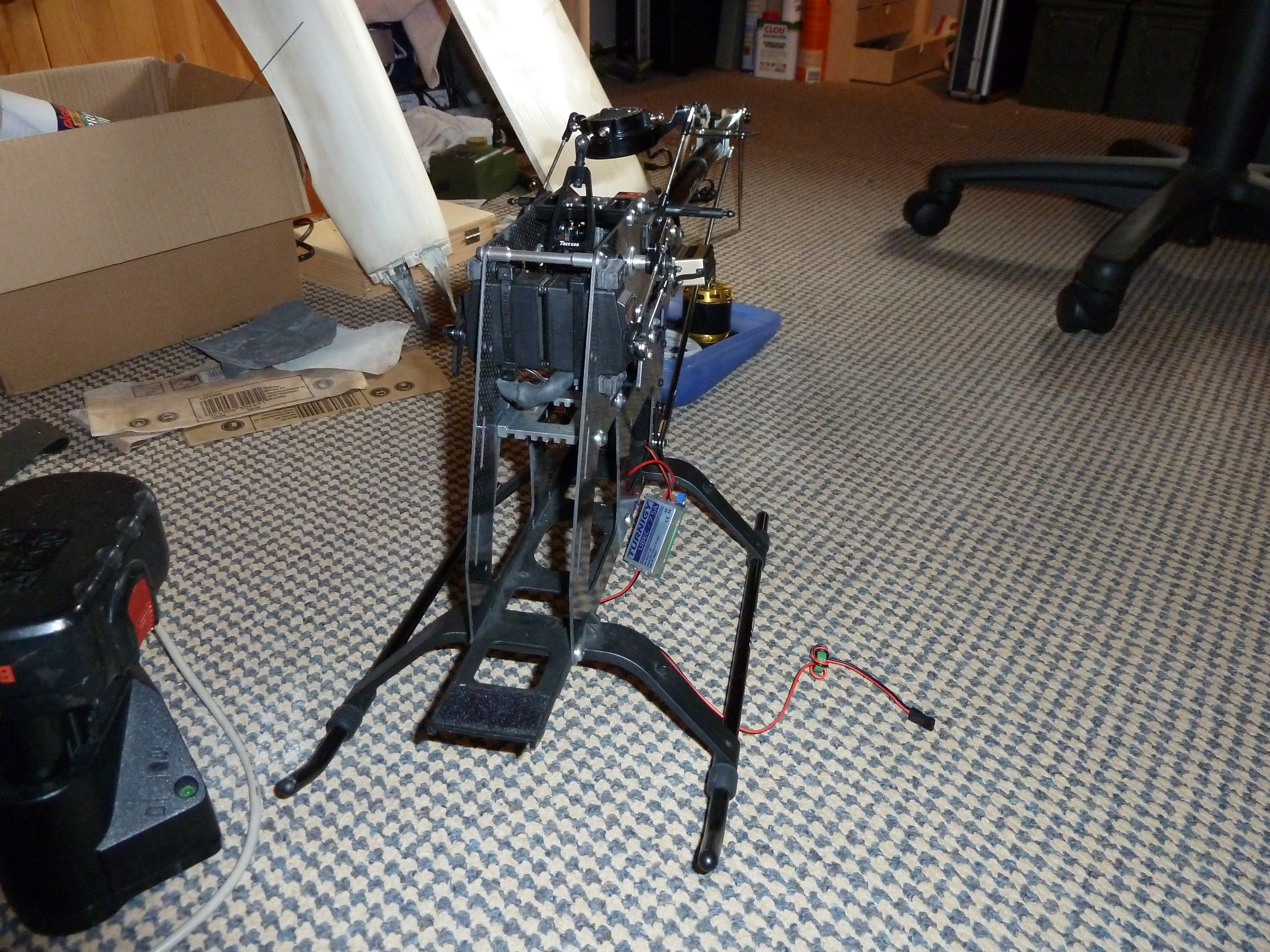

So, alle Teile sind da und das Rexchen ist schon leer geräumt! 8)
