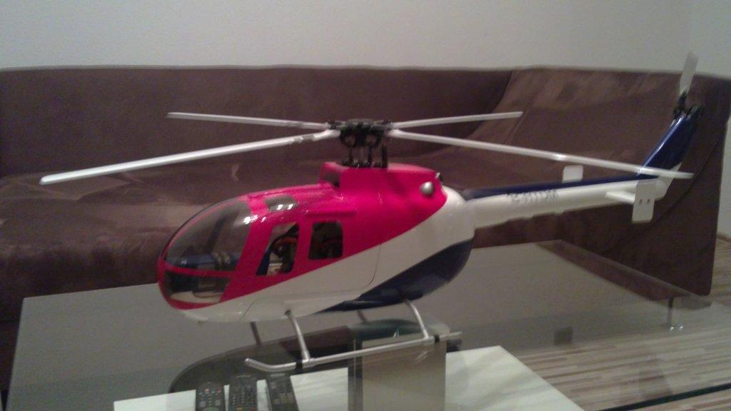

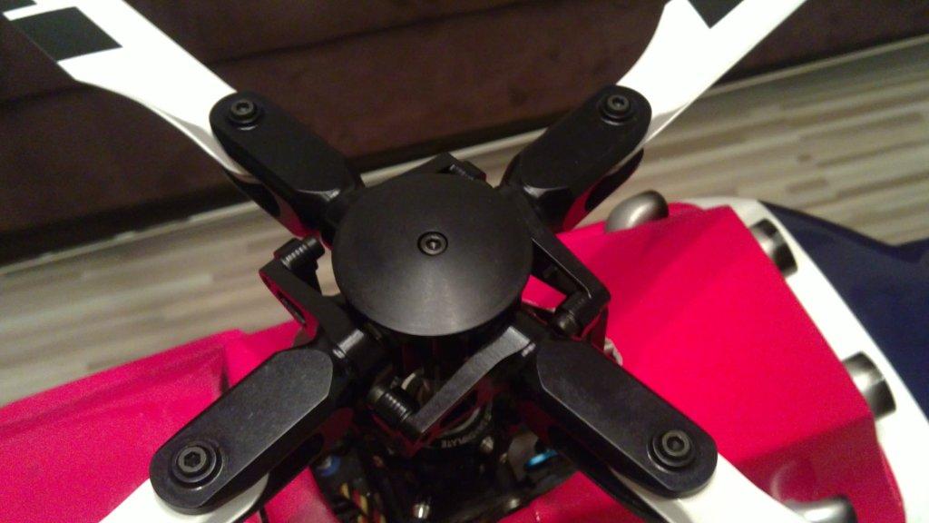

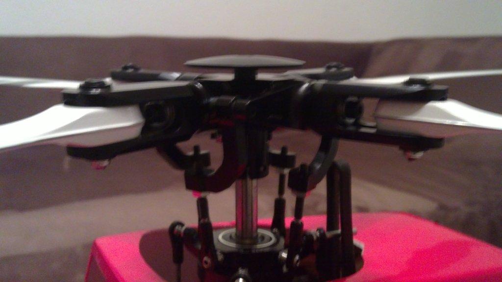

so der neue Kopf ist da sowie die Spinblades....was soll ich sagen, einfach geil der Kopf. Super passgenau hergestellt. Das bauen ging fix und alles passte auf Anhieb. Anbei ein paar Bilder. Sieht nun auch wesentlich schicker mit dem schwarzen Kopf und den weißen Spinblades aus. Beim Hochlaufen (vielleicht 1500 U/min) habe ich etwas Heckwippen rauf und runter, allerdings auf Laminat, denke im Rasen sieht es anders aus. Das kommt aber vom Fahrwerk, ist nicht das stabilste. Die Kufengummiringe haben es zwar verbessert, aber nicht ganz beseitigt. Blattspurlauf auf Anhieb 1 A. Die andere Heckübersetzung von Yogi ist auch verbaut ;-) Hoffe das es morgen besseres Wetter gibt und ich ihn testen kann. Habe auch 5S Akku bestellt, mit den 6S komme ich beim Regler nur auf 50% Öffnung und habe Bedenken bei Teillastbetrieb. Wenn er dann sauber fliegt geht es ein paar Details wie Antennen, Stinger, Scheibenwischer und eventuell nen Cockpitausbau. Werde dann berichten ;-)
