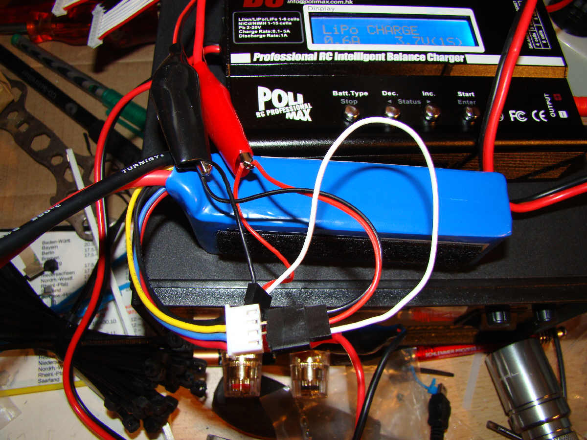

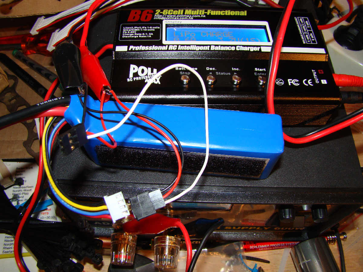

Bild hast oben vom Sturzflug, schaut bei mir Ähnlich aus.
Es werden nur die Leistungsanschlüsse angeschlossen am Lader, und diese am Balanceranschluß dann Zelle für Zelle angesteckt.
Deshalb nur mit kleinem Strom laden über den Balancer, die Poweranschlüsse am Akku bleiben frei.
Ich habe eine Servoverlängerung Zweckentfremdet, die Isolierung bei den Stiften abgeschnitten und einen Stift entfernt. Rot=Plus und schwarz = Minus.
Am Beispiel eines 3s und 1s Bilder von mir.
Sepp
Sepp
- Zelle 1
- DSC00683.jpg (177.22 KiB) 3852 mal betrachtet
- Zelle 2
- DSC00684.jpg (143.68 KiB) 3851 mal betrachtet
- Zelle 3
- DSC00685.jpg (162.41 KiB) 3851 mal betrachtet

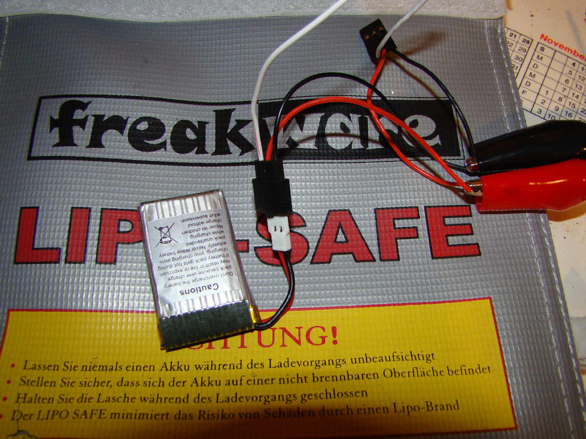

- 1 S Lipo beim Laden, so gehört der Lader eingestellt
- DSC00686.jpg (143.68 KiB) 3851 mal betrachtet

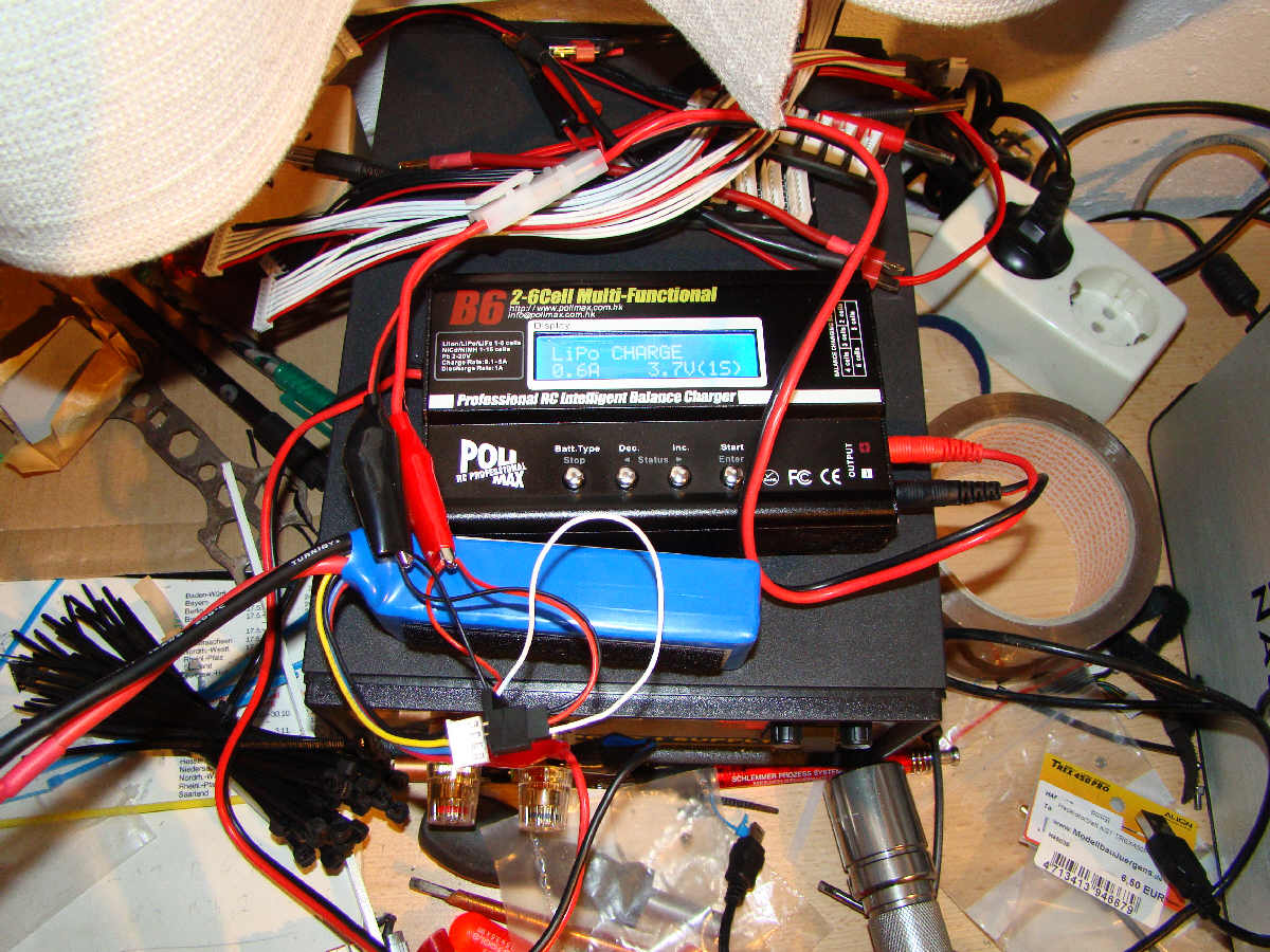

Die ganzen Kabel hinter dem Lader sind verschiedene Adapter wie 6s Balancer Kabel, Lader für Funke etc. und das ist deren Platz.
Normal liegen die hinten auf dem 702B drauf, das in etwa si groß wie das Netzteil drunter ist.

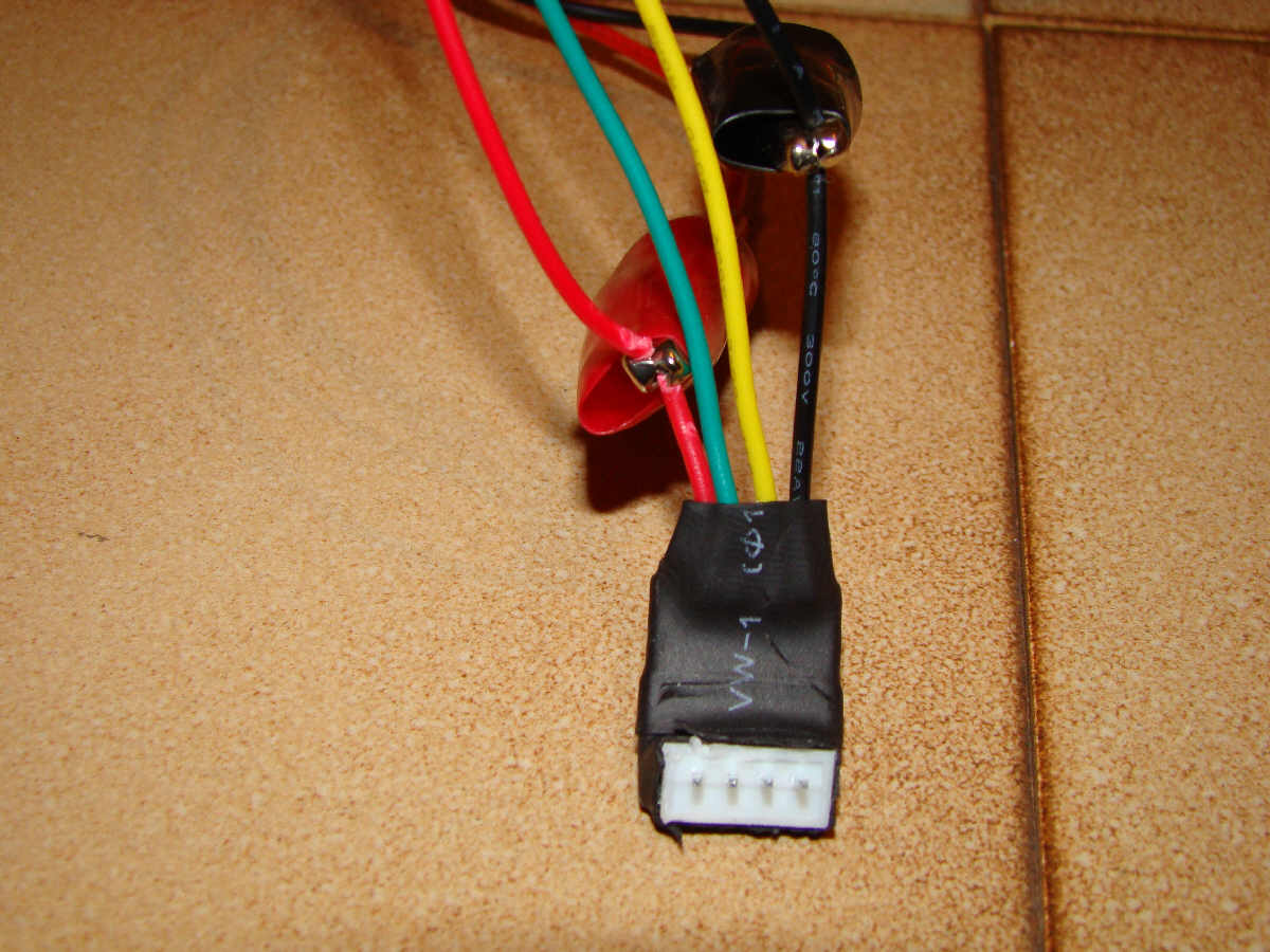

Übrigens wegen dem Fehler Balancer nicht angeschlossen, das habe ich so gelöst beim Laden der 6s Akkus als 3s:
Ein normales 3s Balancerkabel, den roten und schwarzen Draht etwas versetzt abisoiliert, und dort die Krokoklemmen vom Hauptanschluß dazu geklemmt.
Sepp
Bin für Fotos mit dem minquirl extra auf den Flur...
Sepp
- Das Kabel mit den Krokoklemmen geht zum Hauptanschluß vom Lader, und das Balancerkabel zum Balanceranschluß.
- DSC00690.jpg (122.39 KiB) 3844 mal betrachtet

Aaaaaaaaaaaah !!! **Herzkasper!"**satsepp hat geschrieben:Übrigens wegen dem Fehler Balancer nicht angeschlossen, das habe ich so gelöst beim Laden der 6s Akkus als 3s:
Sowas bitte NICHT machen !!!!
Es wir nur EINE Zelle geladen, udn es wird nur EINE Zelle kontaktiert !!
Man fängt an und nimmt Pin 1 + 2 des Balancers ( Schwarzes Kabel und das daneben ), läd diese Zelle voll und beendet das Laden ganz normal. Dann steckt man den Adapter mit EINEM Pin Versatz neu auf, so das Pin 2 + 3 verwendet werden - den Adapter bitte NICHT verdrehen, Pin 2 ist jetzt Minus, obwohl der vorhjer Plus war, deshalb das Diagramm auf Seite 1 ( !!!! ). Und wieder den gleichen Ladevorgang gestartet, udn wenn fertig, den Adapter wieder um einen Pin versetzt aufstecken, also auf 3 + 4
Da nur jeweils EINE Zelle geladen wird gibt es nix zum balancen !!! Balance bedeutet Gleichgewicht, und dafür ist eine Referenz nötig - und das machen die Ladegeräte-Balancer anhand der Zellenspannung ( mit Ausnahme Schulze, Revolectrix, XX ??? ). Wenn nr eine Zelle bestromt wird gibt es keine Referenzspannung, deshalb unbedingt keine Zusatzbeschaltung basteln, sonst paßt das ganze wieder nicht !
( Sorry für die vielen " ! " , aber hier heißt es wirklcih : Augen auf ! )

Chris beim 3s Laden am 6s Balancer!!! das passt schon so. Zuerst schwarz auf schwarz (rot in der mitte),
dann rot auf rot (schwarz in der Mitte).
Sepp
