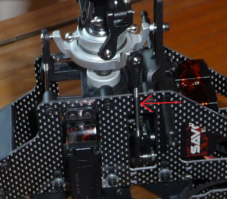

Unten? Also bei mir läufts es nur an, wenn ich voll Nick, Roll und postitiv Pitch gebe und zwar dort, wo ich es am Foto eingezeichnet habe.b3nJi hat geschrieben:Doch habe ich gemacht, hatte anfangs nur den TS-Limiter zugedreht weil ich dachte das es nicht Sinn der sache sein kann das die Rollservos unten anlaufen.
Wichtig ist, dass sie nur ganz leicht anlaufen!
Dann verstehe ich nicht, warum du nicht schon von Anfang an mal höher gegangen bist. Ich glaube nicht, dass deine Drehrate mechanisch durch die TSb3nJi hat geschrieben:Und ja mit den Servowegen kann ich bis 150% gehen
begrenzt ist, sondern durch die eingestellte Drehrate!
Bezüglich deines letzten Beitrags: Tut mir leid, aber das ist und bleibt Schwachsinn, was er geschrieben hat. Wenn man da laut Anleitung von Heli und Beast überall so viel einstellt als
geht, dann schafft man eine Drehrate auf Nick und Roll, die selbst Tareq Alsaadi angst machen würde und das ohne Dremelen etc.
Lg. Jürgen

Ich denke er hat sich nur etwas falsch ausgedrückt und meinte mit "Drehrate nicht voll aufdrehen" die zyklische Begrenzung.
Auch wenn die maximale Drehrate bei 9° zyklisch wohl mehr als ausreichen wird ist es für den Regelkreis nicht gerade optimal...

#20 Re: Microbeast Zyklischer weg zu gering?
So, habe jetzt gerade nochmal nachgemessen, um sicher zu gehen, dass das auch richtig ist, was ich hier von mir gebe
Und es ist richtig
Ich habe 9° auf Roll und 10° auf Nick. Und mit 100% dreht er schon richtig ordentlich, bei 140%
wie schon gesagt abnormal. Also liegt es einfach daran, dass du nur 100% eingestellt hast..
Und es ist richtig

#23 Re: Microbeast Zyklischer weg zu gering?
So hab die Servowege heute mal aufgedreht.
Erstmal bis 120%, damit hatte ich dann das Gefühl der Heli ist doch etwas wendiger geworden und dachte mir: "geil - dreh ma weiter auf"
Das ergebnis war dann schockierend und zugleich auch beängstigend im Flug.
Es flog sich aufeinmal wie mit zu niedriger Empfindlichkeit auf der TS, der Heli war Träge und reagierte komisch auf Steuerbefehle, man könnte sagen es flog sich etwas "hackelig".
Enege TicTocs z.b. waren gar nicht möglich da der Heli laufend zu weit gedreht hat.
Bin dann wieder auf 100% und werde wenn ich Zeit und Lust habe mein Vorhaben mit dem Servohorn umsetzen realisieren.
Erstmal bleibt er so, ist genau richtig die Zyklische rate.
PS: Fotos mache ich morgen mal da habe ich genug Zeit dafür.
