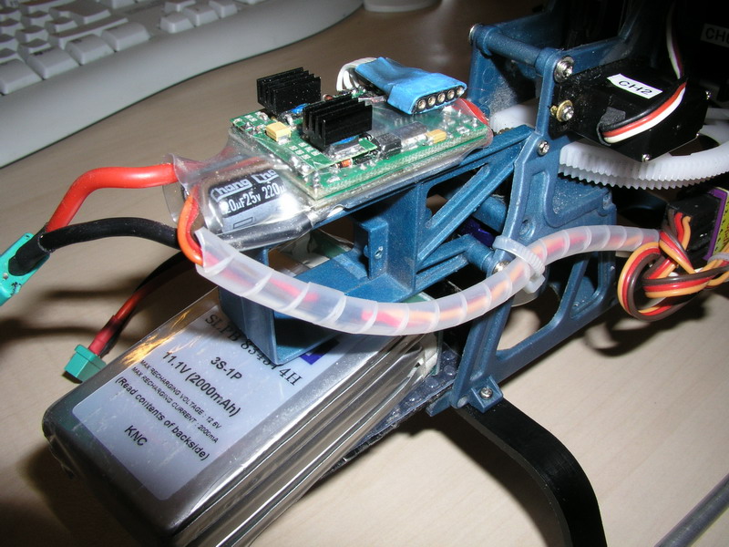

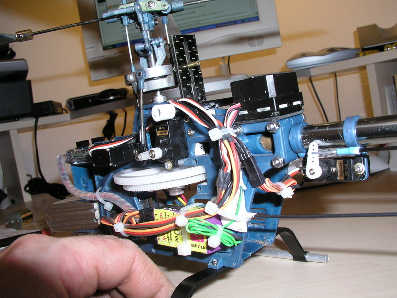

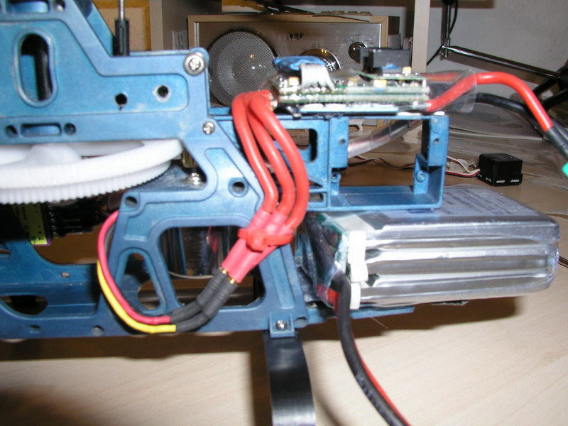

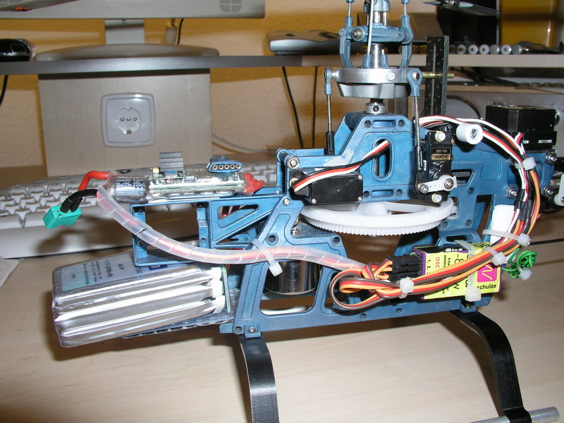

Hi Zusammen
So es ist geschafft . Jetzt zuckt nix mehr !
Alles getestet , Der Tsunami30 will einfach nicht so tief sitzen wie er sass , er möchte an der höchsten Stelle verweilen und von oben herab reglen
.... er sitzt nun vorne auf der Zunge . Komisch komisch ... selbst der Ferrit Ring hat nix gebracht . Bastel mal alles wieder zusammen und sende nachher noch ein Foto vom König auf seinen Thron
#42
So ist geschafft .
Läuft wieder alles . Anbei mal nen paar Fotos als Anregung ...
So ist geschafft .
