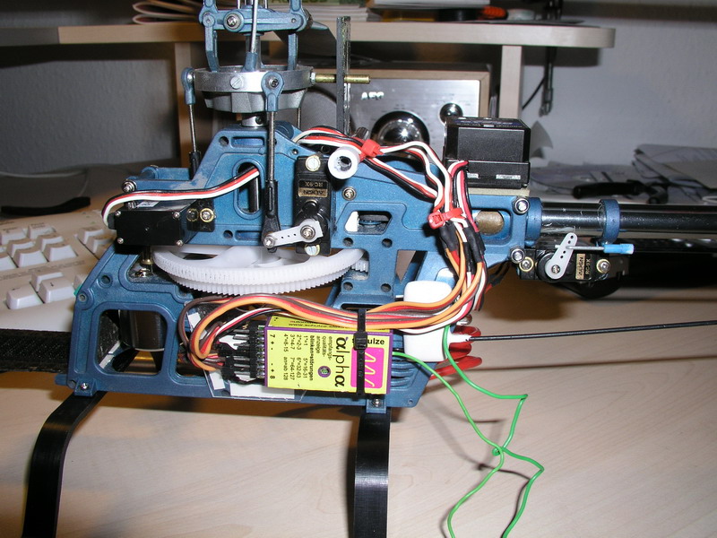

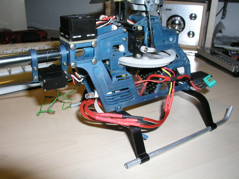

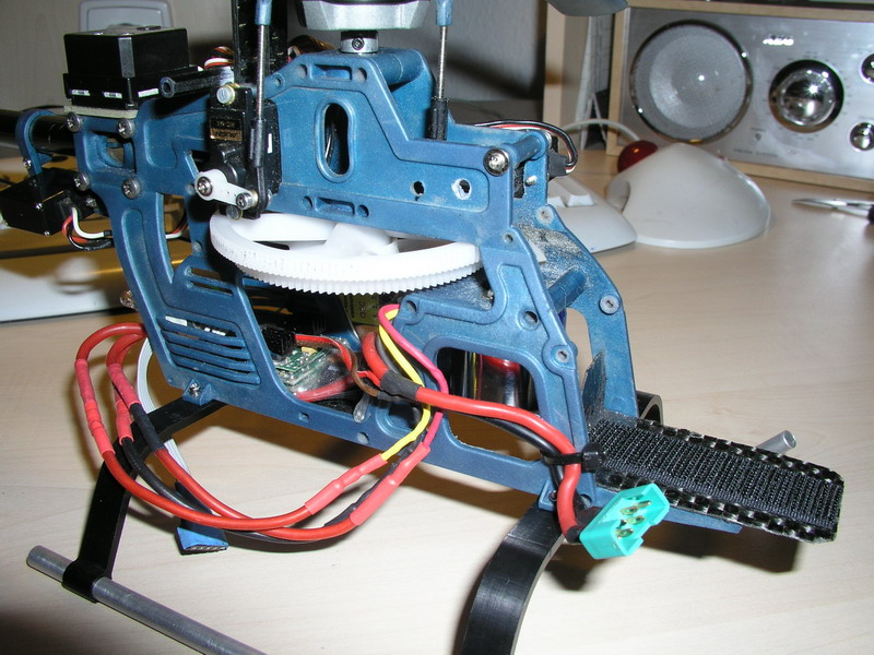

Hier mal ein paar kleine Bilder dazu
Beiträge: 63969
Hat sich bedankt: 10 Mal
Ein Kilometer Kabel am Regler... :-)
Bring den mal weiter nach vorne, und kürz die Kabel etwas.

das ist kein Rex mehr, das ist schon ein Störsender :-)

ist alles viiieeel zu dicht zusammen...regler,gyro,motor und empfänger.da wundert es mich nicht das es zuckt. :shock:

Womit damit nur ? Zu dicht ?
mmmmmhhhh , Tsu30 sollte da bleiben wo er ist , Gy auch . Bleiben bloss die Kabel ?!
Gut das vordere Servokabel könnte gut und gern nicht so nach hinten sondern direkt angeschlossen werden.
Motorkable könnten auch kürzer , Stromversorgung muss so bleiben .
Sonst noch jemand ne Idee wie das besser sein würde ?
