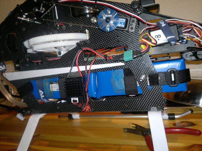

Hallo Zusammen!
Der 700e bringt mir einfach kein Glück! Ich stand damals vor der Wahl zwischen Nitro oder Elektro! Hätte ich mal bloß den Nitro genommen! Aber egal!
Da ich jetzt den dritten CC Phoenix 120HV Regler habe (1 abgeraucht, der andere ging einfach aus), wäre es ja langweilig, wenn die Kiste endlich mal fliegen würde! :)
Der Motor läuft jetzt einwandfrei, dank der Hilfe hier im Forum! Nun macht mein Heck Schwierigkeiten!
Ich habe mal ein Video hoch geladen, in dem man das "Zirpsen" ganz deutlich hört!
Wenn ich den Heli bei 0 Grad Pitch hoch laufen lass, dann ist alles ruhig. Sobald ich abhebe kommt dieses komische "Zirpsen" und das Heck zittert! Wenn ich dann Pitch gebe, geht der Heli gerade hoch, aber das Heck zittern wie Sau!
Ich habe schon den Gyro (komplettes Align 3G getauscht), alles noch einmal angesehen, ob alles richtig zusammengebaut ist, verschiedene Pads fürs Gyro mit und ohne Unterlegscheibe, aber es half alles nichts!!
Ich habe keine Ahnung mehr, was ich noch tun kann! Doch, der Heckservo habe ich jetzt getauscht und werde es leider erst morgen ausprobieren können! Das ist meine letzte Idee! Ich habe meinen Kumpel seinen 700 auch eingestellt und der funzt wie Gau!!
Hat jemand ähnliche Erfahrungen gemacht oder kann mir einen Tip geben?
So, es ist ein Align T-Rex 700e 3G Super Combo mit dem o.g. Regler!! Als Heckservo ist das DS650 drauf!

wo hast du deine BEC Kabel verlegt ?
die Kabel dürfen unter keinen umstenden in der nähe bzw. zusammen
mit Akku oder Motor Kabel liegen

So, aber dann würde evtl. doch auch die Kreisel für Nick und Roll spinnen, oder?
Sollte ich das BEC nach vorne bauen?
Gruß, Stephan

So, habe das BEC provisorisch erst mal nach vorne verlegt, weit weg vom Motor und Akku!

Ich geh einfach vom Einfachsten aus:
Der Regler überregelt... Also der Governor-Gain ist zu hoch und sollte etwas reduziert werden.

So, heute habe ich endlich das Setup vom baumi77 aufgespielt und die Daten mal verglichen! Sein Gain ist auf Custom 7 (vorher High 35) und der Heli fliegt jetzt wie an der Schnur gezogen! :bounce: :bounce:
Leider konnte ich nicht richtig fliegen, weil ich ihn bei mir im Garten fliegen lassen habe! Das Heck sowie der ganze Heli steht wie eine 1 in der Luft. Das "Zirpen" ist absolut weg, ich denke, es war tatsächlich die Gain Einstellung! Da wäre ich alleine im Leben nicht drauf gekommen!!
Natürlich warte ich jetzt auf besseres Wetter und dann kann ich endlich mal vernünftig den 700e genießen!
