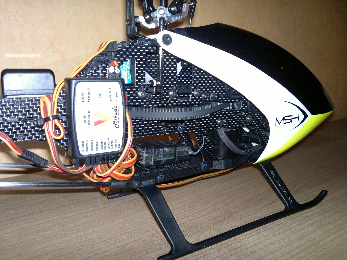

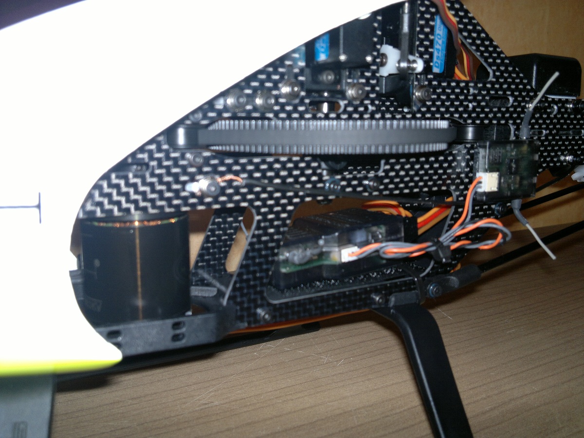

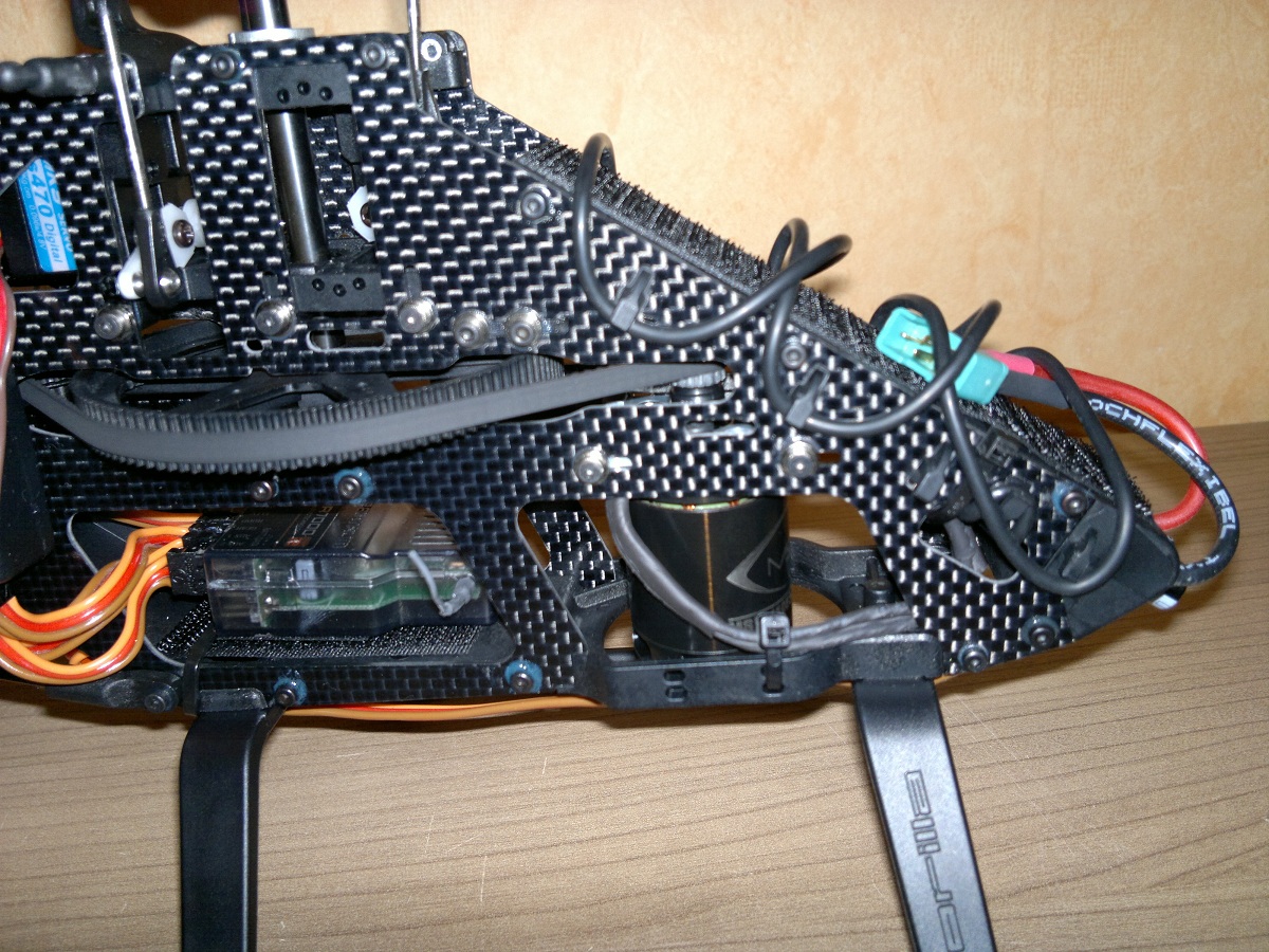

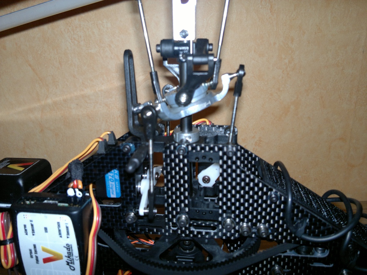

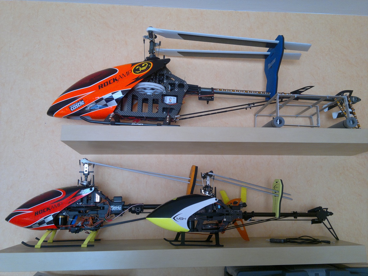

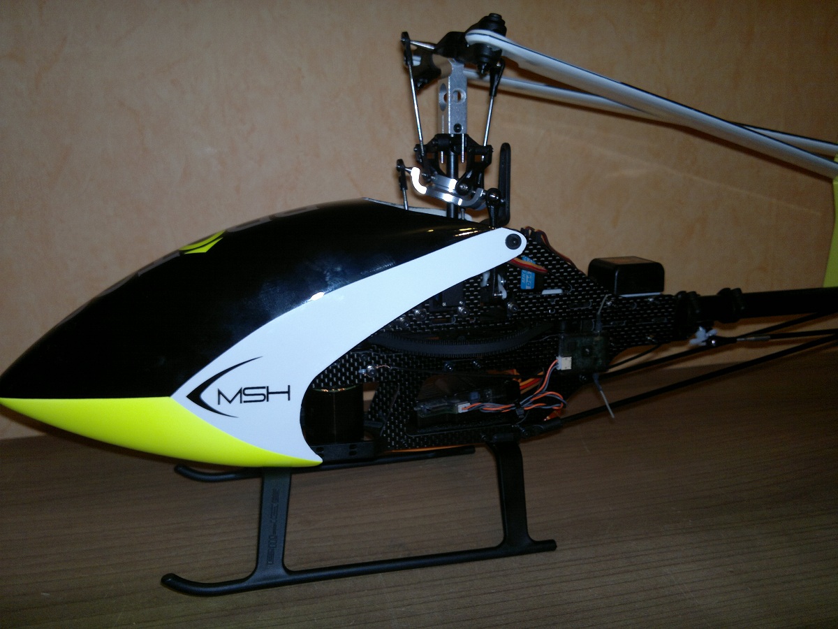

<so hier mal ein Paar bilder von meinem!

Schaut ja gleich besser aus als mit Paddeln :wink:
Jetzt ist mir auch klar, warum er keinen Gewichtsvorteil gegenüber dem Rex hat:
T-Rex 450 Pro, Länge: 635 mm
Protos Mini, Länge: 714mm
Das ist auch der Grund warum zwischen den Protesen von der Größe viel weniger Unterschied ist,
als zwischen 450er und 500er Rex.
Motor und Regler schaffen ja sogar 5S, wenn die Daten hier stimmen: http://www.litronics2000.de/webshop/ind ... HK-2221-12
Es wäre sicher sinnvoll den Mini mit 4S und 350mm Blättern zu fliegen...
Lg. Jürgen

Passen denn die 350er Blätter ohne umbau drauf? Ich fliege übrigens mit 4S 2200mAh Turnigy´s 30C !!!
Habe Heute mal in einer kleinen Halle getestet und den Trimmflug gemacht. Hat alles sofort funktioniert das einzige was mich stört ist, ich bin scheinbar zu lange an große Helis gewöhnt gewesen das ich nun nach über einem Jahr mit einem 450er Heli fliegen will und ich mich wundere das der unglaublich beweglich ist. Man war das Arbeit den mal halbwegs ruhig zu schweben. Werde wohl mal das Stabi auf 5.0 updaten denn man sagt das es besser auf kleine Helis reagiert. Leider läßt das Wetter immer noch kein Open Air Flug zu .

killroy-tattoo hat geschrieben:Passen denn die 350er Blätter ohne umbau drauf?
Na das müsstest du doch wissen, wenn du selber einen hast. Aber laut den Bildern die ihr da hochgeladen habt schaut es verdammt knapp aus.
Welche Drehzahl hast du mit welchem Ritzel bei 4S?
Gruß Tim
