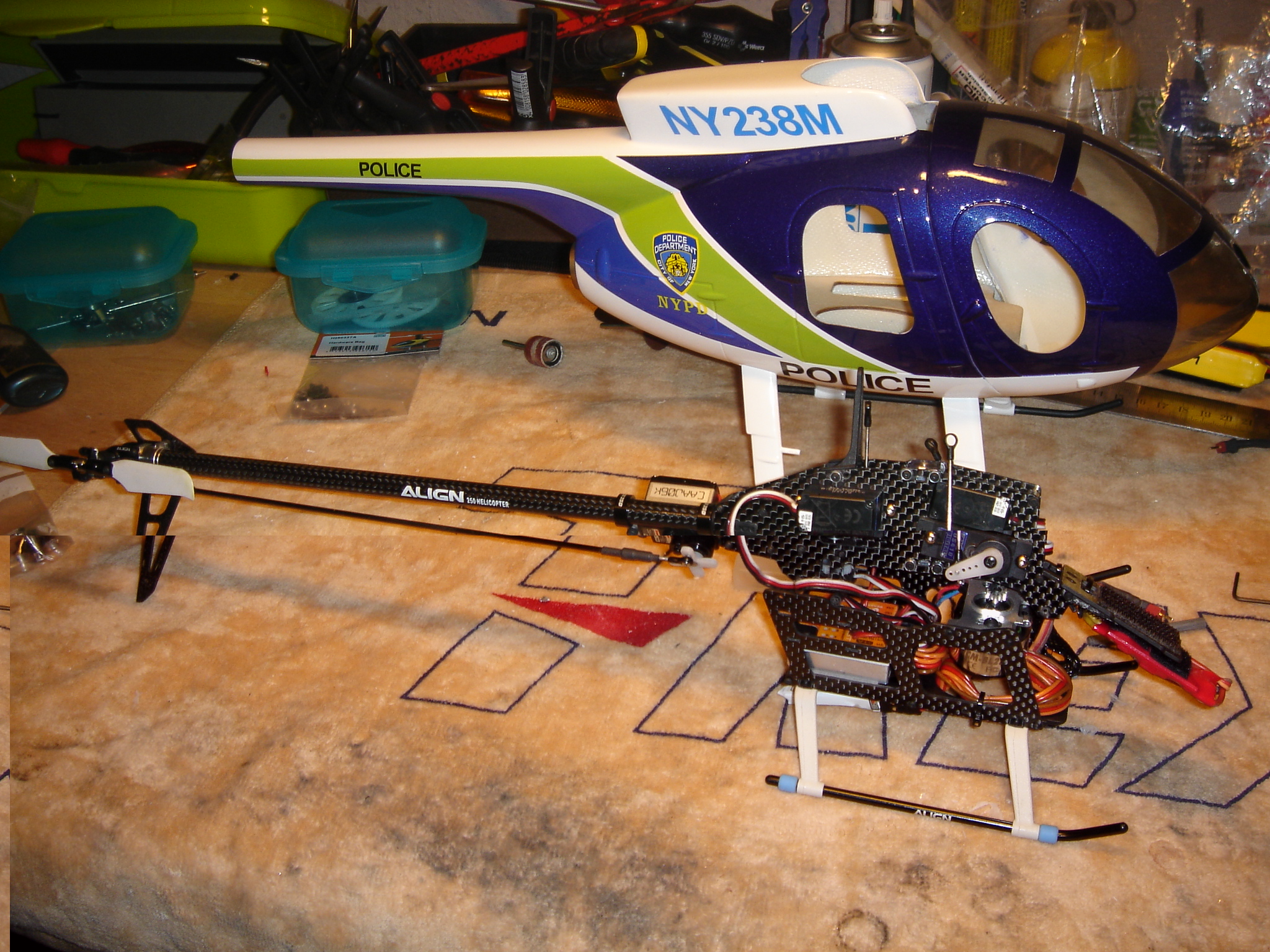

Klasse Sache! Da bin ich mal gespannt! Wird es 'ne Hughes 500?
Tilo
... schlimmer geht's immer
-Didi-
Beiträge: 13124
Wohnort: Kiel
#3 Re: Baubericht: Rex 250 mit Rumpf und 5-Blatt
Beitrag von -Didi- »
Heling hat geschrieben:Klasse Sache! Da bin ich mal gespannt! Wird es 'ne Hughes 500?
Yepp, der standard blau-grüne Align Police-Rumpf.

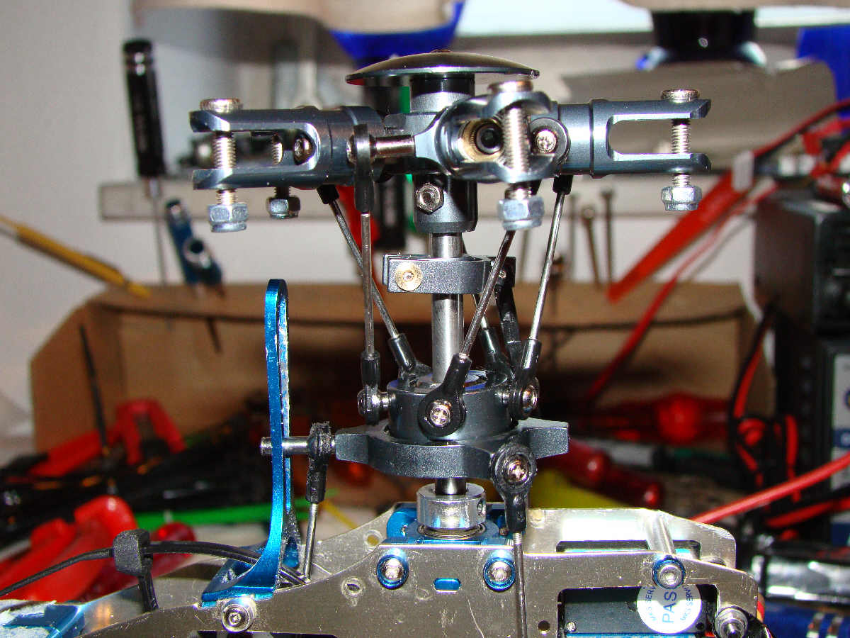

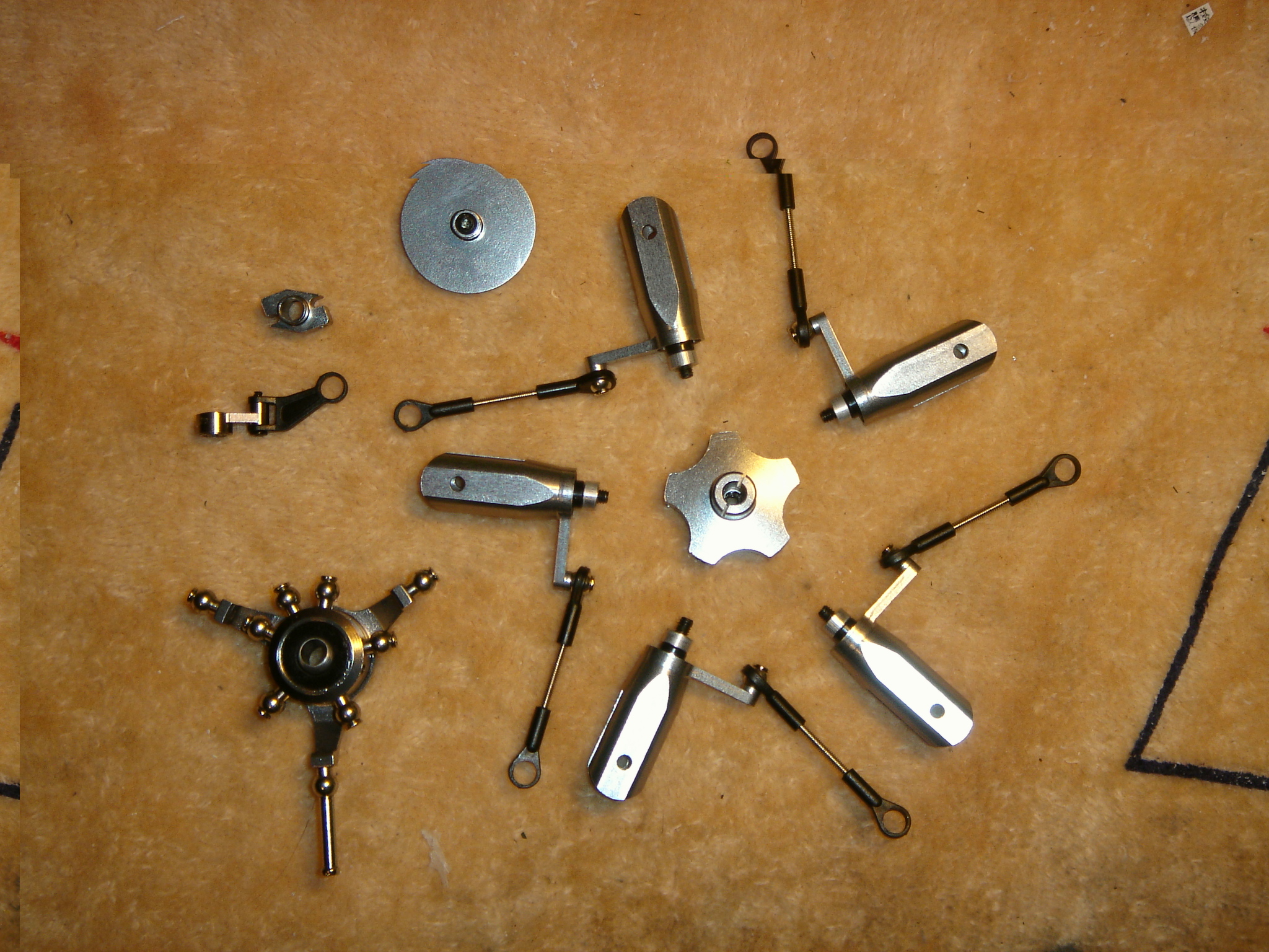

Die TS bzw die Kugel (Alu) habe ich in langer Schleifarbeit mit einem feinen Schleifpapier von 3mm auf Align-Wellenmass (3,5mm) gebracht.
Nu flutscht die schön auf der Welle.

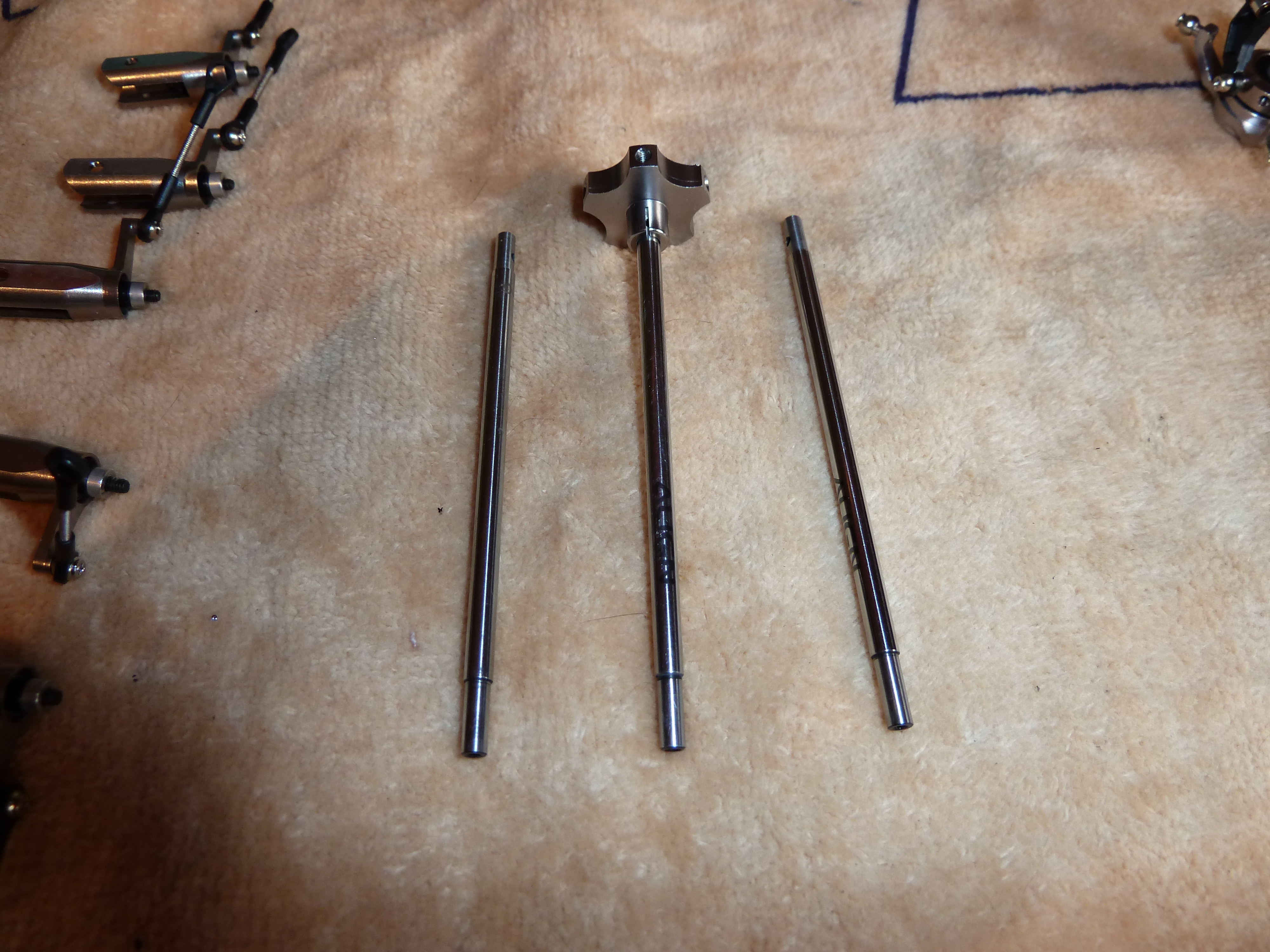

Hauptrotorwellen, Zentralstück und Mitnehmer gehen demnächst zu einem Dreher.
Entweder Welle oben auf 3mm drehen oder Zentralstück etwas aufbohren/reiben.
Dafür ist der Kopf schon mal zerlegt.
Mal auf die Schnelle Bilder vom Iststand.

Ui, ist der Rumpf so riesig? Die Mechanik wirkt irgendwie etwas verloren davor.
Übrigens, was ist mit den Bildern los, hat Deine Kamera oder Speicherkarte einen Sockenschuss? :roll:
Tilo

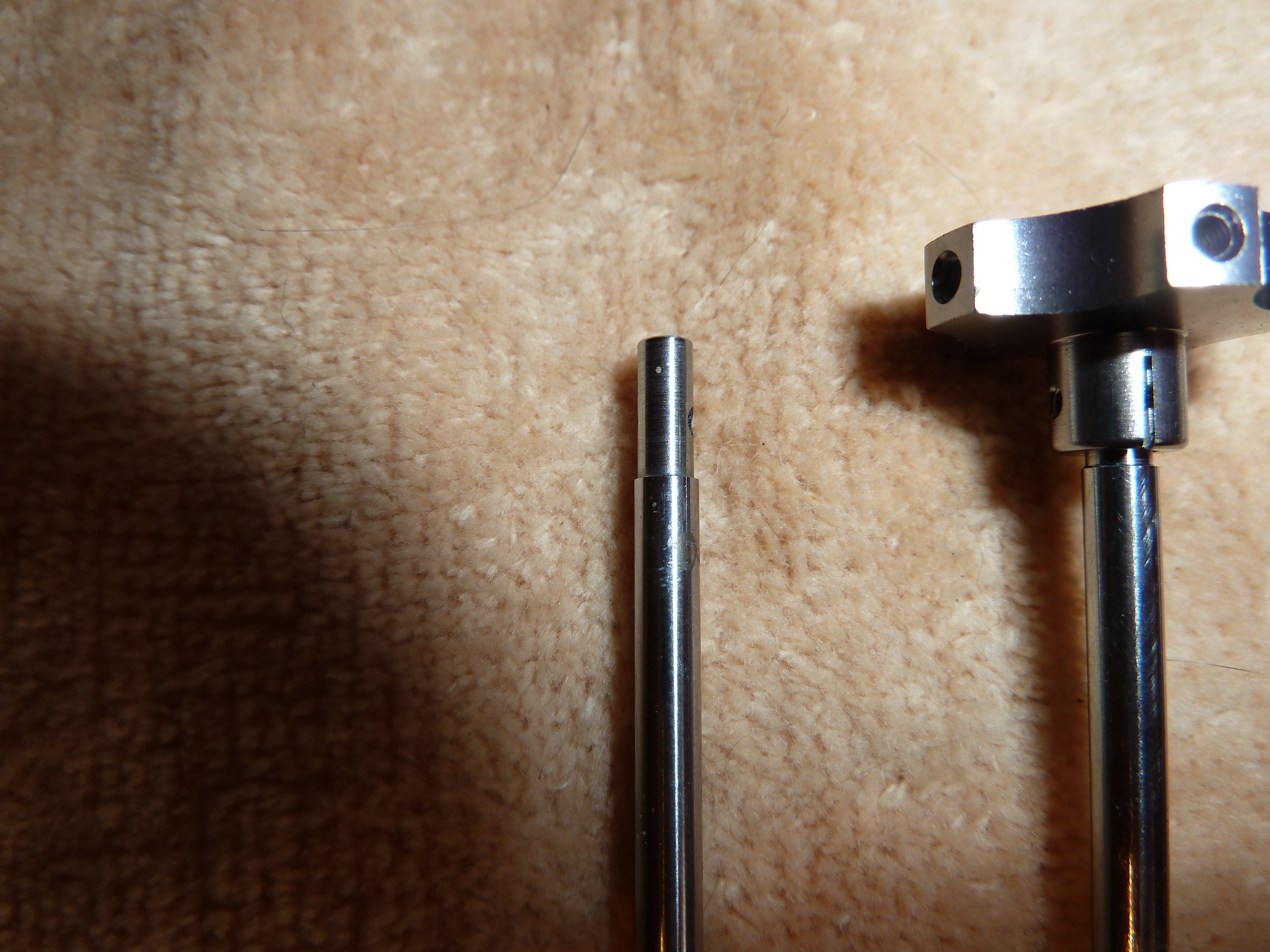

So, meine angepassten HRWs sind wieder vom Dreher zurück. :bounce:
Danke an dieser Stelle und den guten Mann...klasse Sache!!!!!!
Es wurde nur der obere BEreich der Align Wellen auf 3mm abgedreht, damit der Gaui-Kopf drauf passt.
Den Rest der Welle habe ich aus Stabilitätsgründen auf 3,5mm belassen.
Den Gaui-Mitnehmer werde ich nicht benutzen, aber den originalen Align-Mitnehmer mit fertigen 3,5mm.

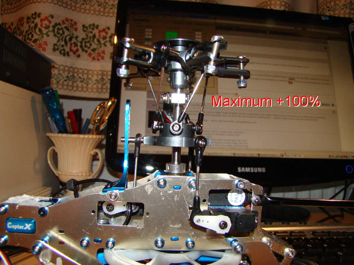

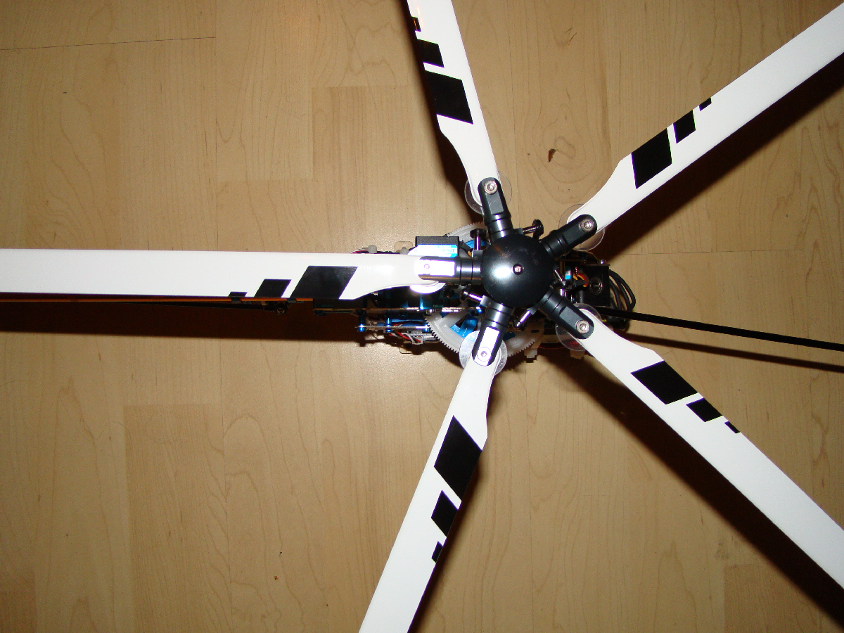

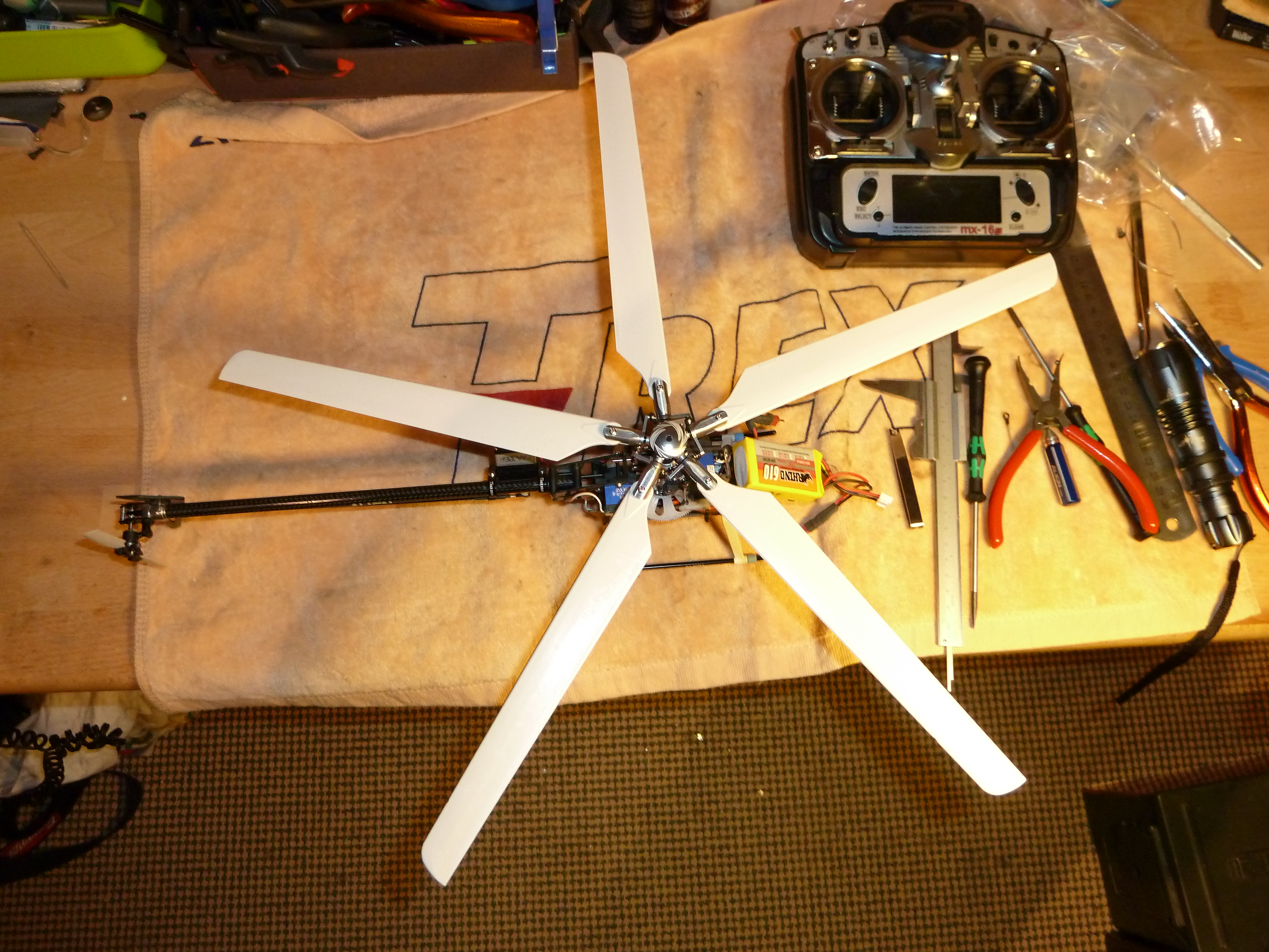

Heute habe ich die ausgewogenen Blätter mal angeschraubt und dann den Spurlauf eingestellt.
Das ist bei einem 5-Blatt kein Geschenk, wie ich feststellen musste.
Letztendlich stimmt er relativ gut und jetzt kann ich das Mikrobeast updaten und neu einstellen.
Leider ist noch immer keine virtuelle TS-Verdrehung damit möglich.
Wie stellt man sowas mechanisch ein??

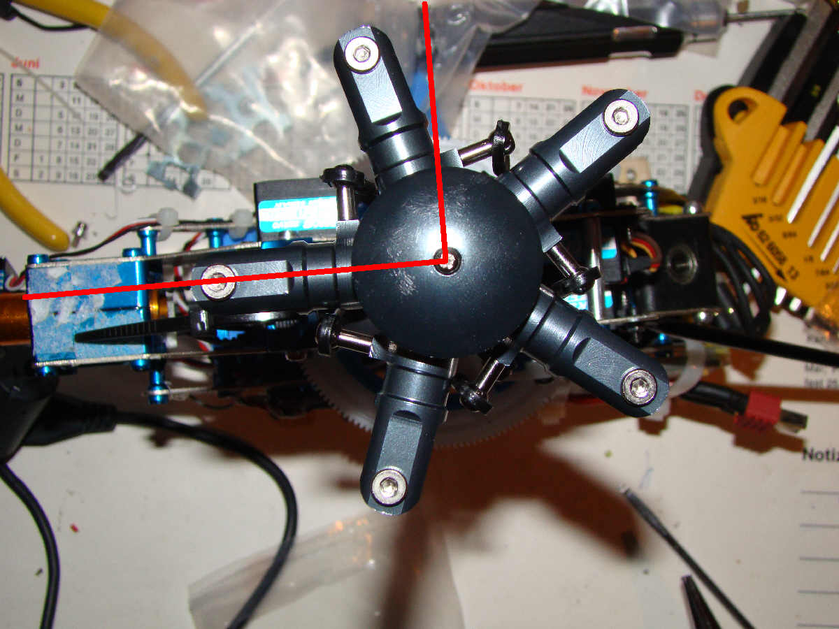

Du stellst das ganz einfach ein, nimm einen Winkel, lege ihn Oben auf ein Blatt des exakt ausgerichtet ist, den Winkel bis zur Mitte vom Zentralstück (meist ist da eine Schraube drinnen) und nach links.
Genau da drunter muss der Kugelkopf dieses Blattes an der TS sitzen, 90° voreilend.
Ohne Stabi geht das, aber sehr viel Stressiger wie mit Stabi.
Das MB weiß nicht ob das 2,3,4,5 oder mehr Blätter sind. das ist auch völlig egal ob 2,3,4 oder 5 Blätter dieses steuerbewegungen umsetzen.
Sepp

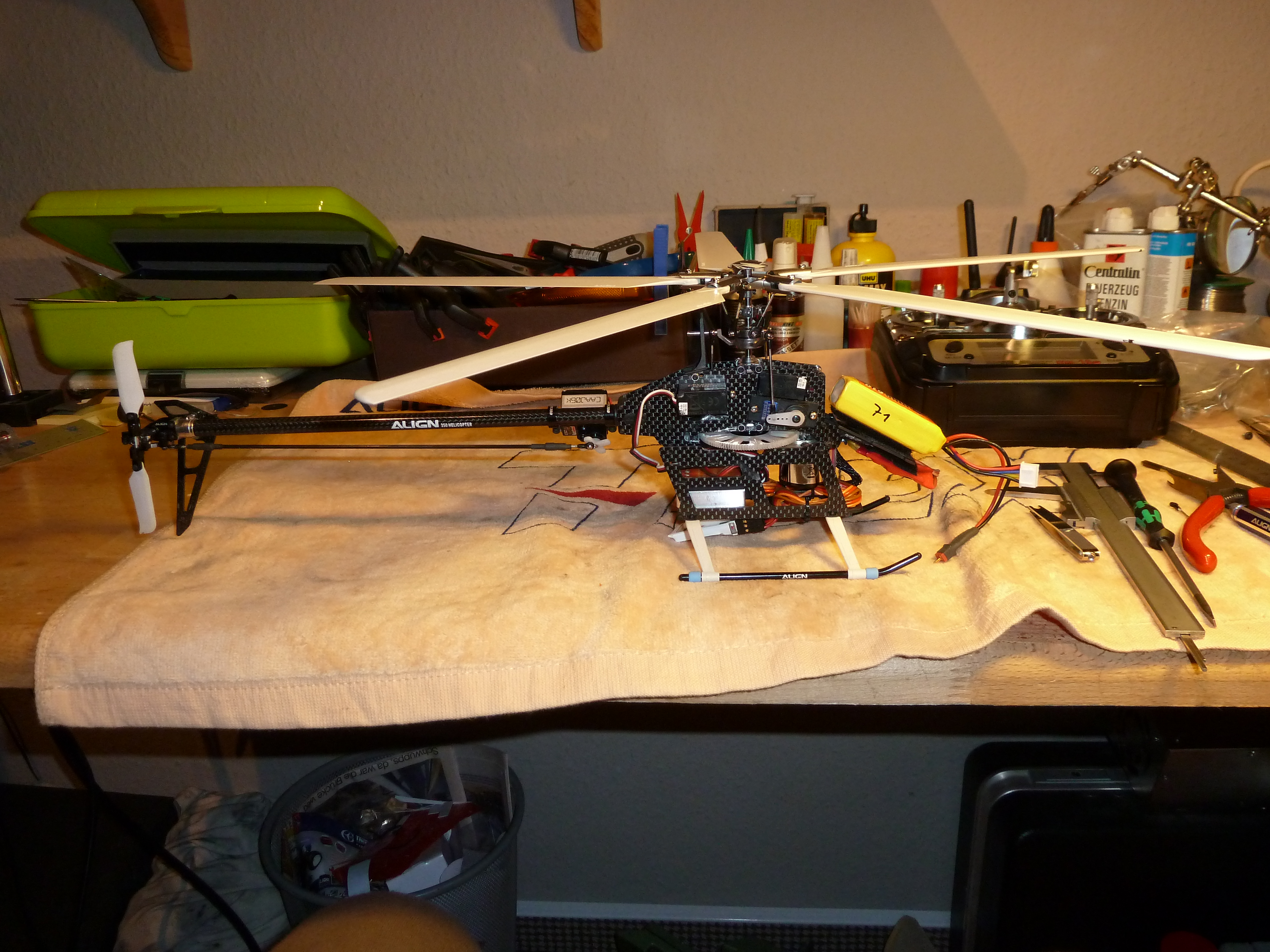

Das MB ist inzwischen upgedated und eingestellt.
Sobald das mit der Virtuellen-TS-Einstellung geklärt ist, bekommt der Heli Gewichte unter, die dem Rumpfmehrgewicht entsprechen.
Damit wir getestet und eingestellt.
Wenn das passt, wird auf Fasst umgestellt, wieder getestet und dann in den Rumpf eingebaut.
Zumindest so ist der Plan!

#12 Re: Baubericht: Rex 250 mit Rumpf und 5-Blatt
Beitrag von satsepp »
Genau überm Heckrotor das Blatt darf bei Nick sich nicht bewegen, die TS bewegt sich dabei vor/zurück, der Kugelkopf dieses Blatthalters muß links 90° von der längsachse sein.

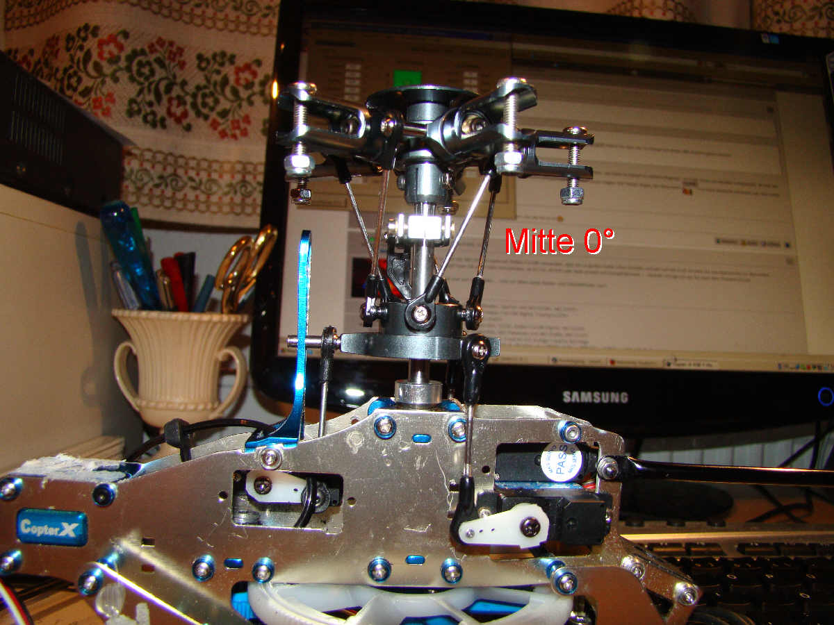

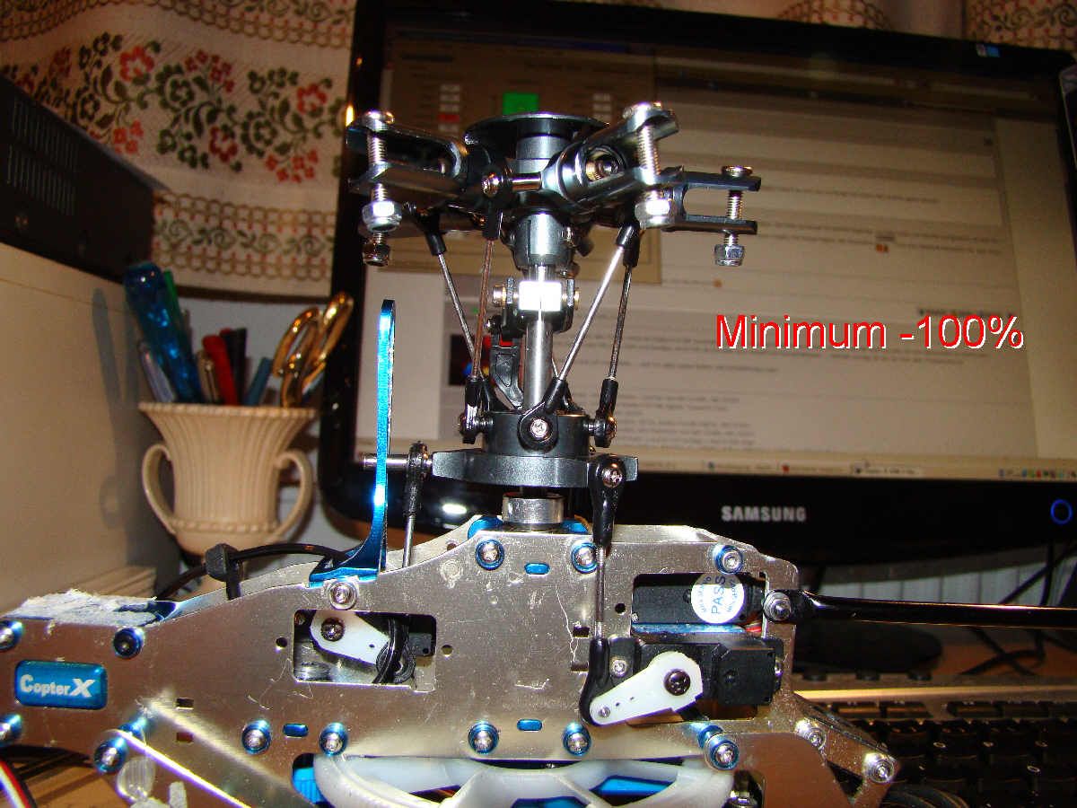

Ich hänge Dir mal ein paar Bilder an.
Hier im 90° Winkel muss der Kugelkopf an der TS sein.
Sepp
