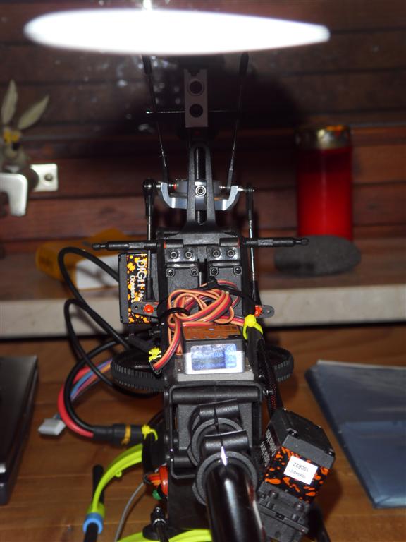

Servus Jungs, hier der Martin.
Ich habe ein Problem mit meinem neuen Protos 500, vielleicht habt ihr paar Tipps für mich..?
Mein Protos ist nagelneu, tip top aufgebaut aber fliegt leider total sch.... Ich hab nen 6S, 2450mAh Akku, Scorpion Motor, YGE 60 Regler, FBL Kopf und Microbeast. Das Setup vom Microbeast habe ich auch mehrmals und wie nach Anleitung perfekt eingestellt. Wirkungsrichtungen passen, Trimmungen passen, Vibrationen auch keine, Heck steht sauber, Blattspurlauf passt, Taumelscheibe steht absolut gerade... Das Problem ist, dass der Heli immer stark nach links mit leicht nach vorne abdriftet. Egal wie ich den dreh oder wie sauber ich den ausrichte, er zieht immer nach links und das wird immer schlimmer, wenn man den Heli laufen lässt. Das einzige was dagegen hilft, ist die Trimmung unten/neben dem rechten Knüppel am Sender paar gute Klicks nach rechts und hinten zu trimmen. Schön und gut, dann steht er ganz gut in der Luft und der Drift ist weg, aber das kann doch nicht in Ordnung sein, dass dann die Taumelscheibe so sau schief stehen muss, damit der Heli stabil fliegt. Hab mal ein Bild dran gehängt. Soviel muss ich nach rechts trimmen, damit der Protos sauber steht in der Luft. Vielleicht spinnt ein Sensor im Beast??
Was läuft da schief? Wer hat ne Idee...?

Welches Pad hast du unterm Beast ?
Oder mal anders....
Versuch mal verschiedene Kopfdrehzahlen.
Sind mit großer Wahrscheinlichkeit Vibs.
Hatte ich bei einem meiner Protesen auch mal. Fing nach ca. 50 Flügen über Roll an bei einer bestimmten Drehzahl wegzudriften.
Hab dann erst mit einem Klettband das MB stärker aufs Klebepad gezogen. Dann wars weg.
Zuhause hab ich dann das original Pad gegen ein härteres 3M Spielgeltape getauscht und seitdem ist Ruhe.
Gruß Holger

Also Pad ist das original, dicke, ziemlich weiche welches beim Beast dabei war. Hab mir auch schon gedacht, obs am Pad liegt. Aber hab grad nichts anderes daheim, sonst ich ich das gleich mal gewechselt. Sollte ein weiches Pad nicht mehr Vibs aufnehmen als ein hartes? Wäre zumindest logisch, oder nicht??
Empfänger ist ein Futaba R-6106 HFC 2,4 GHZ FASST
Software noch die alte. Hab noch keinen USB-Adapter zum aufspielen der neuen Software... Aber sollte ja mit der alten auch funktionieren...
Wegen Drehzahl? Hab beim YGE 60 ne Gasgerade mit 70% im Reglermodus. Blätter hab ich Spinblades FBL 435mm symmetrisch.

Ich tippe auch wie Holger auf Vibrationen. Neben dem Pad solltest Du auch die Kabelverlegung optimieren. Diese sollten ohne Zug und in einem sanften Bogen zum Microbeast verlaufen.

O.K.Werd als erstes mal anderes Pad testen. Aber welches soll/kann ich nehmen. Mal schauen, was ich auftreiben kann. Drehzahl werd ich auch mal verändern. Wollte in der Anfangszeit aber schon möglichst niedrig und somit lang fliegen, falls dass denn möglich ist mit der Protese?echo.zulu hat geschrieben:Ich tippe auch wie Holger auf Vibrationen. Neben dem Pad solltest Du auch die Kabelverlegung optimieren. Diese sollten ohne Zug und in einem sanften Bogen zum Microbeast verlaufen.
#7 Re: Protos 500 - massives wegdriften nach links...
Lange fliegen ist natürlich möglich. Gibt irgendwo nen Video von nem Italiener, der fast 20 Minuten mit 7S LiFePo unterwegs war. Bei mir ist nach 6 Minuten landen angesagt, denn es soll ja auch Spaß machen.
Hol Dir einfach mal Tesa Spiegelband aus dem Baumarkt. Dann machst Du 1-2 Lagen unter das Beast und gut.

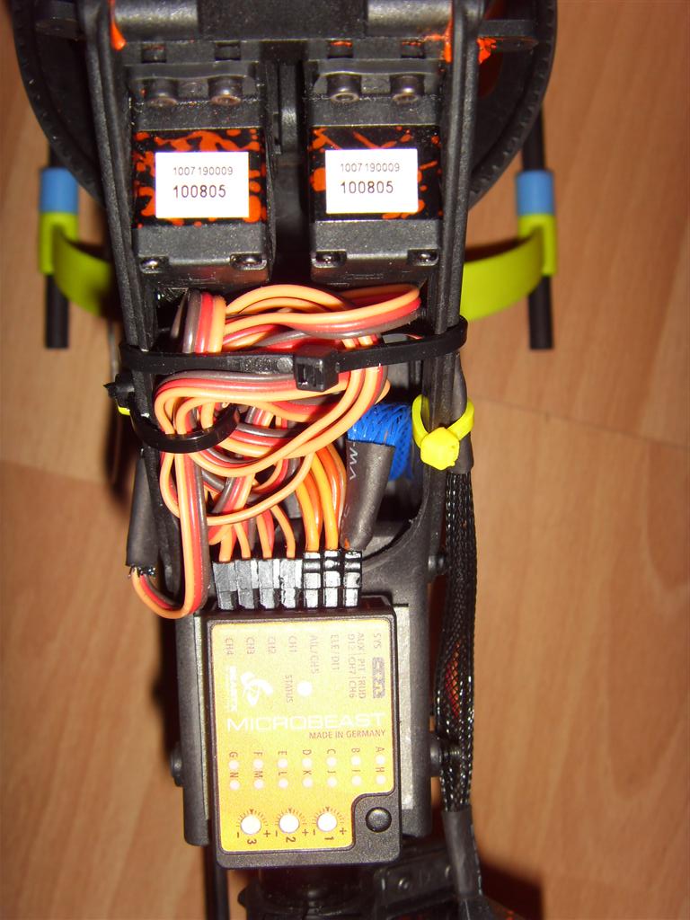

genau, werd also mal verschiede pads testen und dann weitersehen... hier noch mal ein bild von der kabel"verlegung"

Hi verlege mal die Kabel etwas besser(Spannungsfrei ), den auf den ersten Bild sieht Mann das des Beast schief gezogen wird, hatte das gleich Problem

tippe auch auf vibs. geh mal mit der gasgerade 5% hoch oder runter.
beim beast haste doch unter Parametermenü die TS-Feintrimmung. resette die doch mal, bzw. trim damit aus, dafür isses gedacht.
die kabel kannste schön zwischen chassisplatten und heckrohraufnahme nach unten fädeln
dachte ich auchRandy44 hat geschrieben:des Beast schief
2 lagig drunter und gut is.echo.zulu hat geschrieben:Tesa Spiegelband aus dem Baumarkt

Also hab heut Testflug gemacht... Und siehe da, der Protos fliegt jetzt wie auf Schienen. Kein Wegdriften mehr, kein Gewackel, keine Vibrationen... Absolut stabiles Flugverhalten! So macht Heli fliegen Spaß
Was so ein Pad und ne ordentliche Verkabelung ausmacht... Unglaublich!
Vielen Dank euch allen für die suuuper Hilfe!!!
