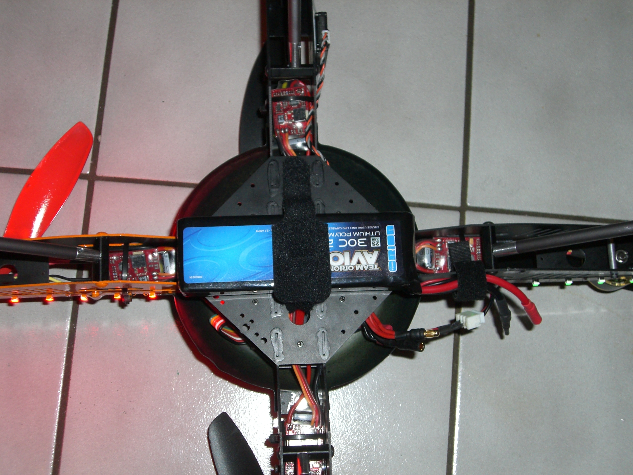

Wie seiht es eigentlich mit den Flugzeiten und den möglichen Akkumaßen aus.
Ich hätte da noch 2 Lipos (LxBxH 135x45x18mm) mit je 235g. Bekomme ich die in den Quadro rein?

#9 Re: Gaui 330X
Beitrag von the_raven »
@ Thebi
Also Akkus geht alles drunter was es gibt ...siehe Bild. Bin schwer zufrieden mit dem Teil geht wie die Sau :mrgreen: :mrgreen:
