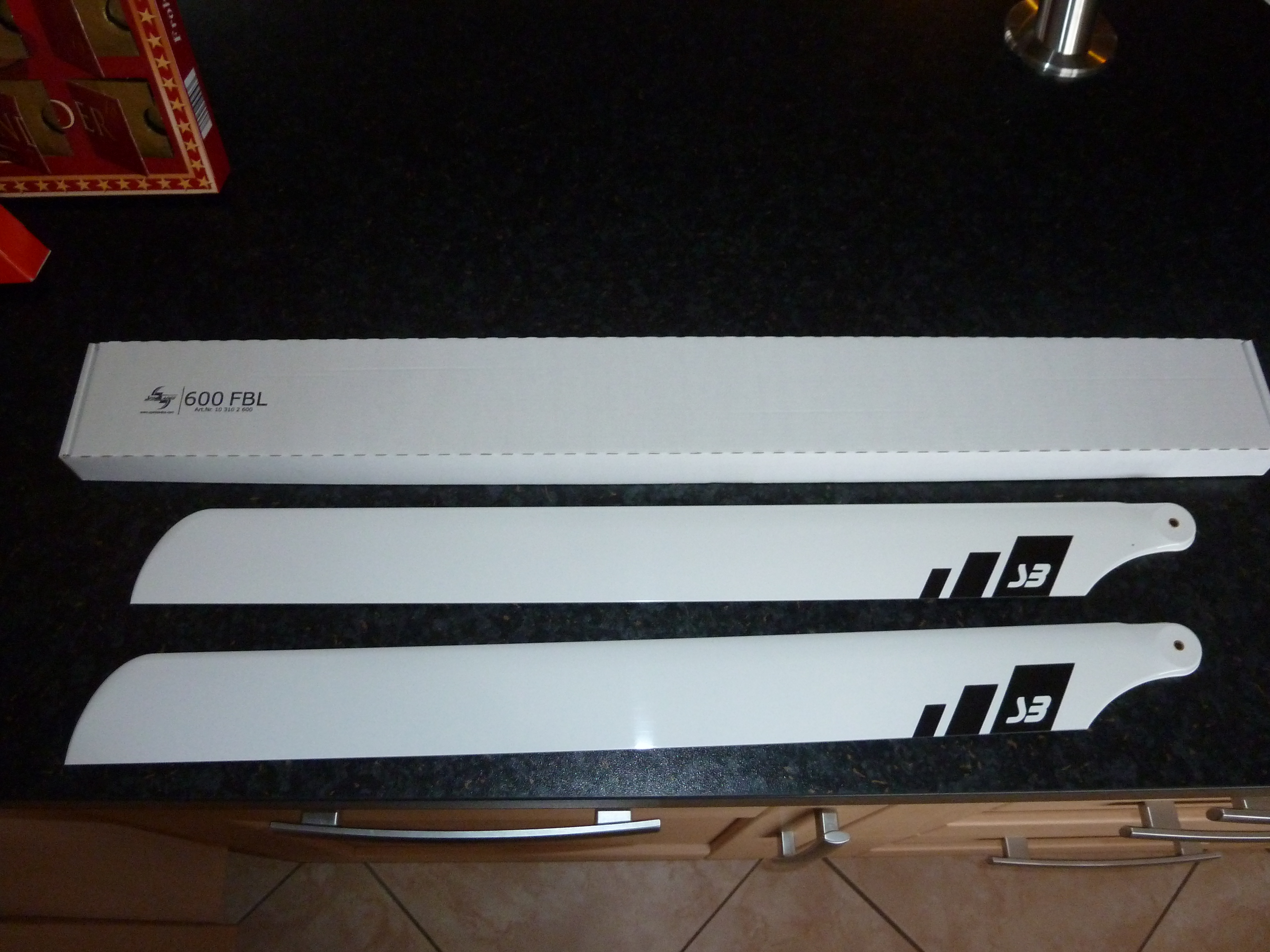

Sorry, aber die Lieferung/Beschaffung der benötigten Teile gestaltet sich irgendwie langwierig.
Zumindest wurden gerade noch rechtzeitig vor Heiligabend die 600er Spinblades FBL geliefert.

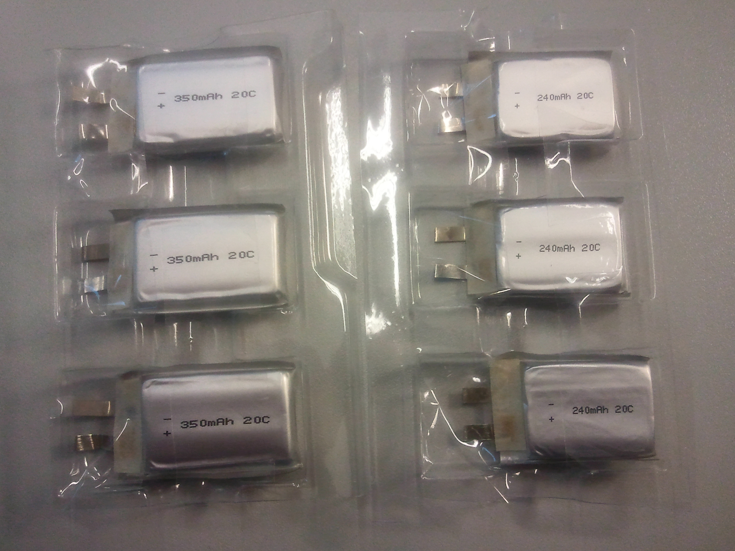

Endlich wurden die letzten Teile geliefert (Akkus), so dass auch dieses Projekt endlich weiter gehen kann.
Welche Akkus ich nehmen werde, weiß ich noch nicht.
