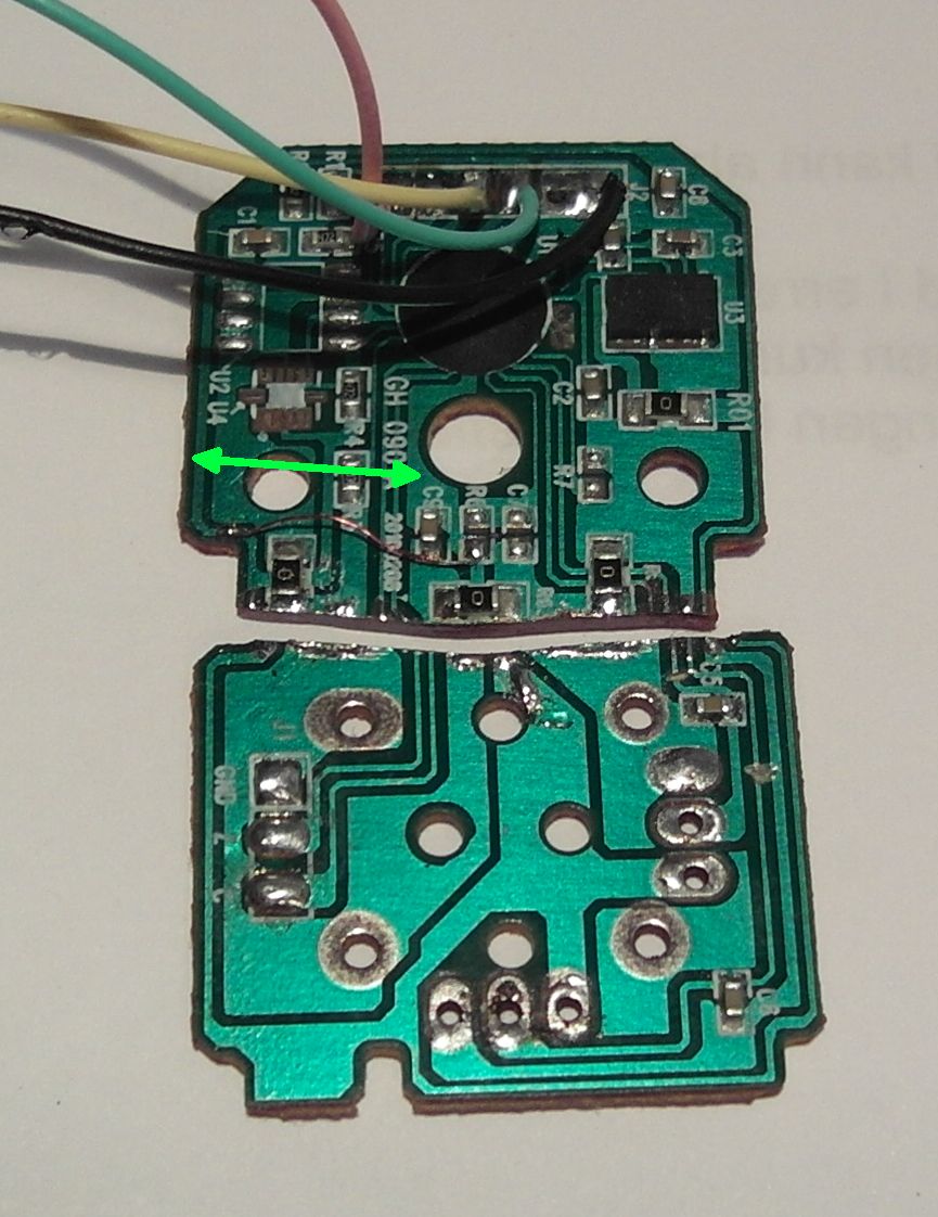

Nach dem fliegenden Einbau meines NK zeigten sich alle erwarteten Ergebnisse in der GUI.
Jetzt sollte das Ganze noch ordentlich verbaut werden. Deshalb trennte ich die NK-Platine.
Leider ging danach nix mehr!! Was also tun?
Ich lötete die beiden Teile an den durchtrennten Leiterbahnen wieder zusammen und trennte danach wieder jede Bahn einzeln ab um dann in der GUI zu kontrollieren ob es schon wieder funktioniert. Nach einigen Versuchen stellte sich dann heraus, dass eine Verbindung nötig ist.
Damit andere nicht den gleichen Fehler machen, habe ich die Brücke in das Bild eingezeichnet.

#1052 Re: Der WII-Copter ( Selbstbau-Projekt )
gerdi hat geschrieben:Nach dem fliegenden Einbau meines NK zeigten sich alle erwarteten Ergebnisse in der GUI.
Du hast sicher irgendeinen Clone. Bei einigen ist das Trennen ohne Brücken nicht so ohne weiteres möglich.
Beim originalen NK gibts keine Probleme.
Nicci

#1053 Re: Der WII-Copter ( Selbstbau-Projekt )
Uh... der Pfeil ist aber nicht so wirklich korrekt... nicht dass das einer falsch nachbaut
#1054 Re: Der WII-Copter ( Selbstbau-Projekt )
@ marcus
Doch, der Pfeil stimmt schon. Ich habe halt nur den Lötpunkt des nicht eingelöteten Widerstandes benützt und auf der linken Leiterbahn etwas Lack weggekratzt.
Also - linke schmale Bahn mit der breiten Bahn am anderen Pfeilende verbinden.

#1055 Re: Der WII-Copter ( Selbstbau-Projekt )
Ach... sorry, mein Fehler... ich hab die 0-Ohm-Brücke da übersehen...
#1056 Re: Der WII-Copter ( Selbstbau-Projekt )
ich hab meinen Nunchuk-Clone bei der Aktion leider "getötet", das abgetrennte Stück hat sich unsere kleinste gegriffen und ordentlich durchgekaut, die Überreste hab ich Tage später im Garten gefunden, da war nicht mehr erkennbar, wo mal Leiterbahnen waren. Den krieg ic´h so nicht mehr zum laufen , muß auf nen neuen NK warten.

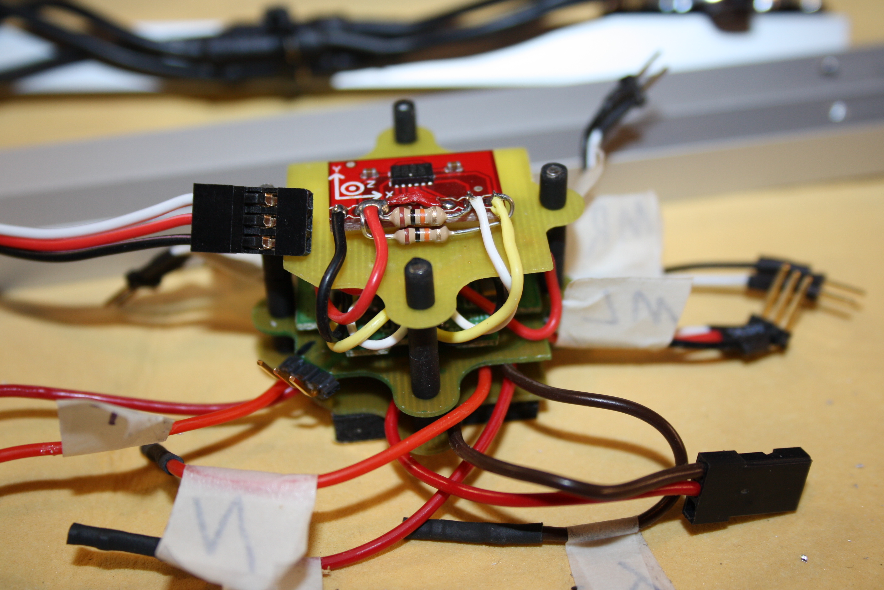

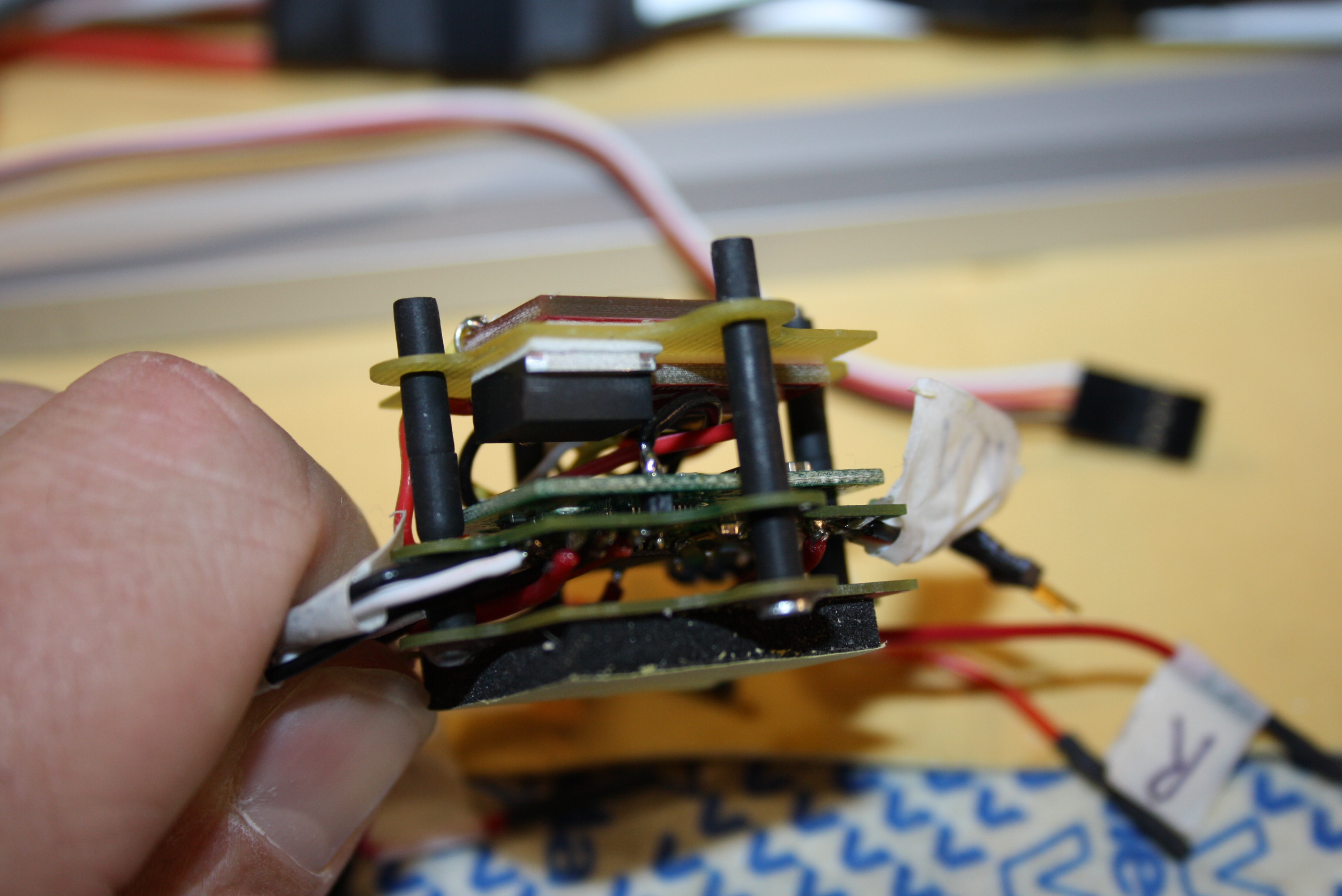

#1057 Re: Der WII-Copter ( Selbstbau-Projekt )
Nabend
Hier mal der MIni Turm für den mini Quad.
Darauf ist nen Arduino Chip, nen original WMP, nen BMP085, Spannungsteiler und der ADXL345.
Ist nicht von mir. Derjenige baut sich nur grad nen Arducopter auf.
Zum Grössenvergleich hängt da ein Servostecker rum.

#1064 Re: Der WII-Copter ( Selbstbau-Projekt )
el-dentiste hat geschrieben:Nabend
Hallo, was soll den der BMP085 zusätzlich bringen? oder wird er als Ersatz für das NC eingesetzt?

#1065 Re: Der WII-Copter ( Selbstbau-Projekt )
ist ein Drucksensor und wird für die Höhenbestimmung eingesetzt. Sprich mit NK Autolevel gibts dann auch BMP Auto Altitude...ReinerFuchs hat geschrieben:was soll den der BMP085 zusätzlich bringen?
Allerdings beträgt die Auflösung "noch" +- 1-2m
Zumindest wars Anfang der Woche noch so...
