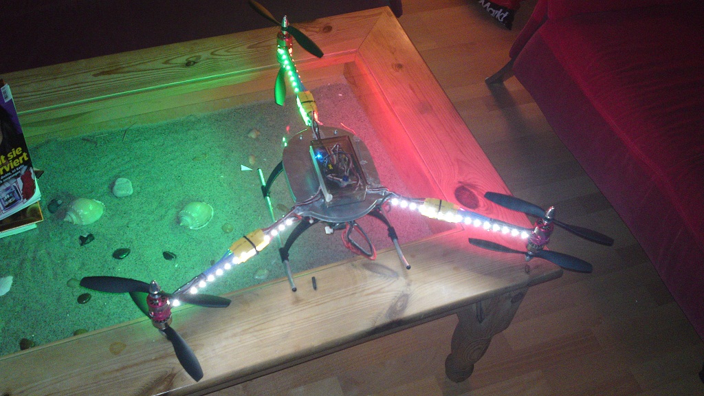

Wollte mal schnell zum besten geben das mein Wiicopter Y6 Projekt seit gestern auch fliegt.
Einfach nur cool das Teil und das nach allen anfänglichen Schwirigkeiten.
Ich freu mich jedenfalls.
