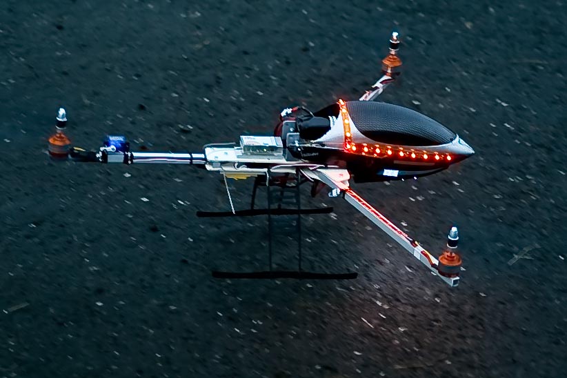

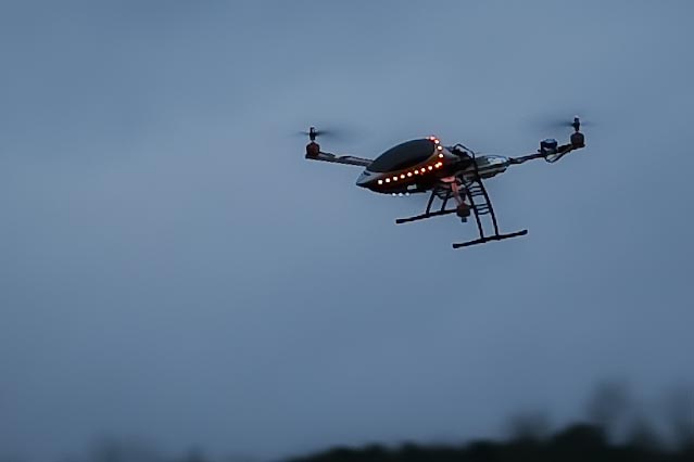

Hi crizz
Sieht schick aus!! :D
Evtl kannste den Frame noch schwärzen und die Haube weiter einschneiden das sie weiter Richtung Empfänger kommt.
