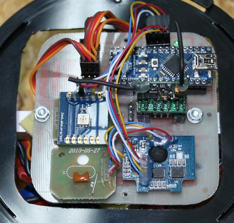

jaja, die Genauigkeit ist vom Hersteller auf 0,25m angegeben, das muss aber auch unsere Software unterstützen/verarbeiten.
Der Sensor ist unter der CD Spindelabdeckung mit versteckt, da wo das Board auch ist, eine Dämpfung vorbauen werd ich auf alle Fälle noch testen.
Übrigens, ich war jetzt nochmal testen, also man kann das Baro auch übersteuern, um die Knüppelmitte bei mir ca 1-1,5 Striche auf der FB in jeder Richtung hält er die Höhe, danach fällt oder steigt er, aber nicht so als ohne Autolevel.

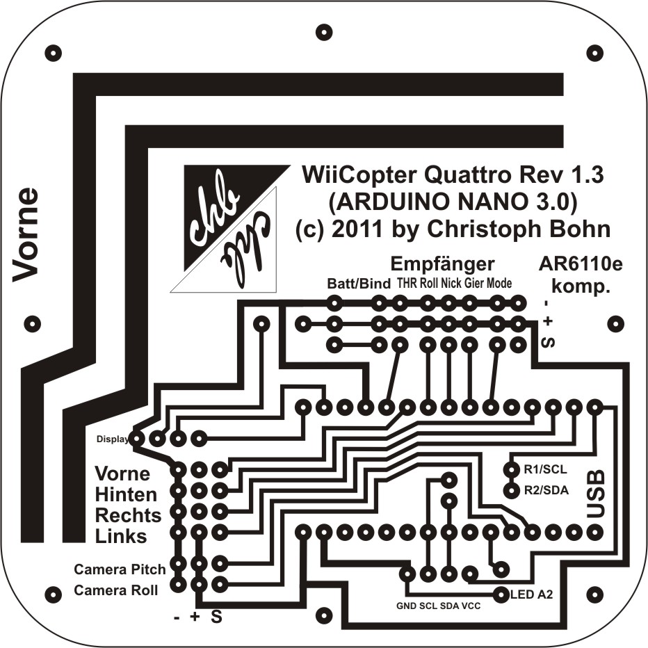

Hier mal das aktuelle Platinenlayout für das Nano 3.0 Board und Spektrum AR6110e zum aufstecken:
R1 und R2 sind die Pullup für den I2C BUS.

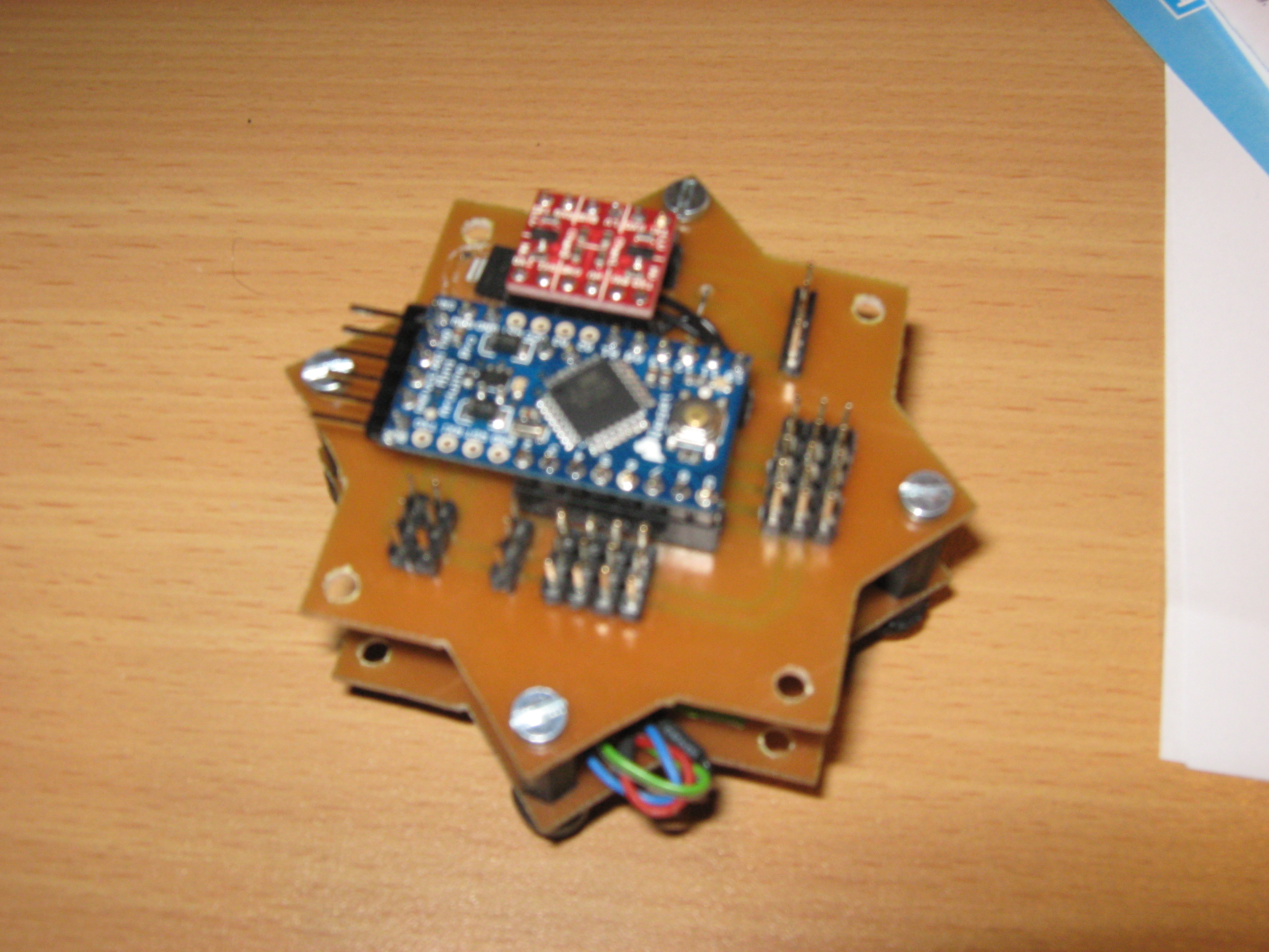

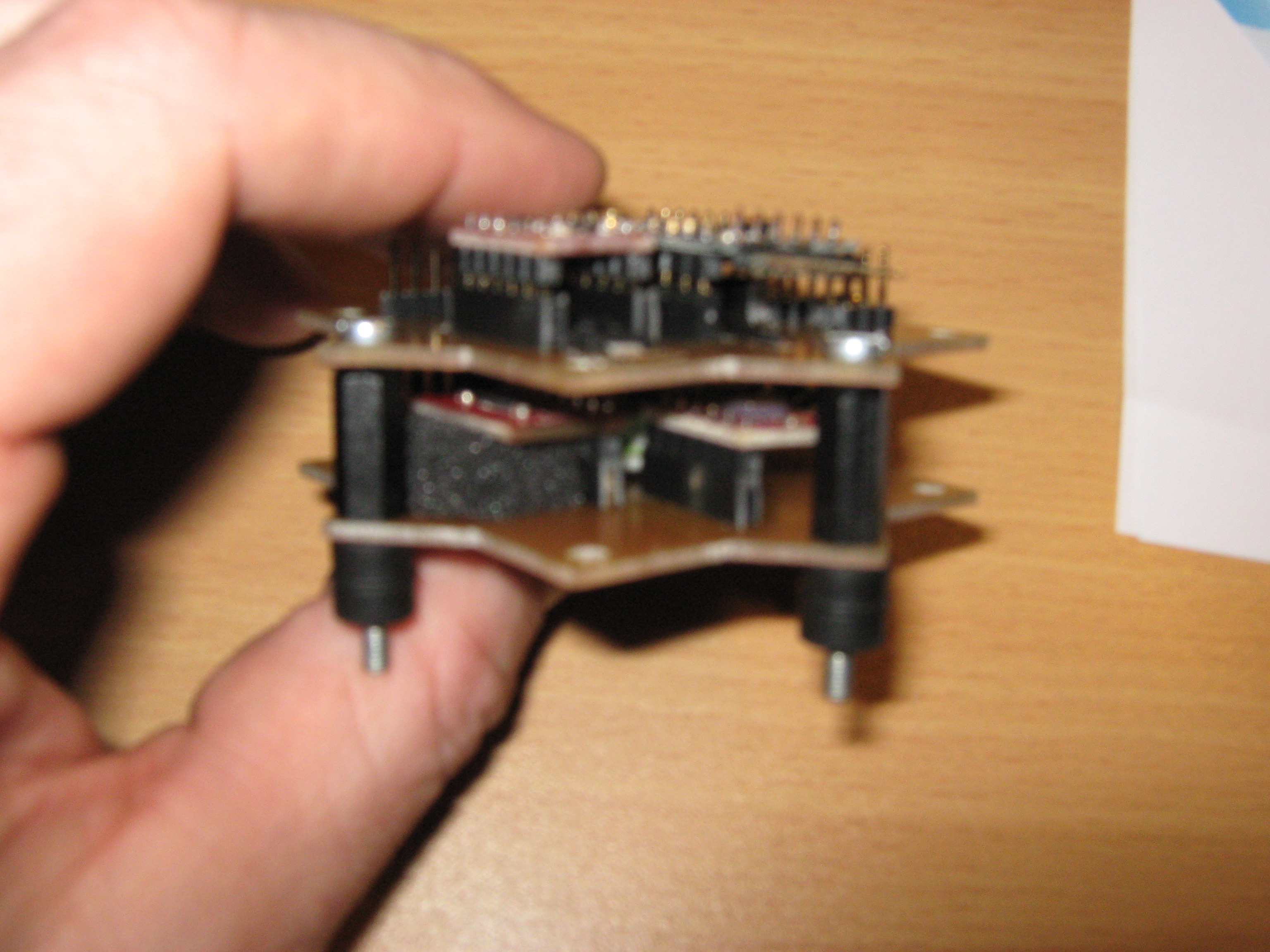

Halli Hallo

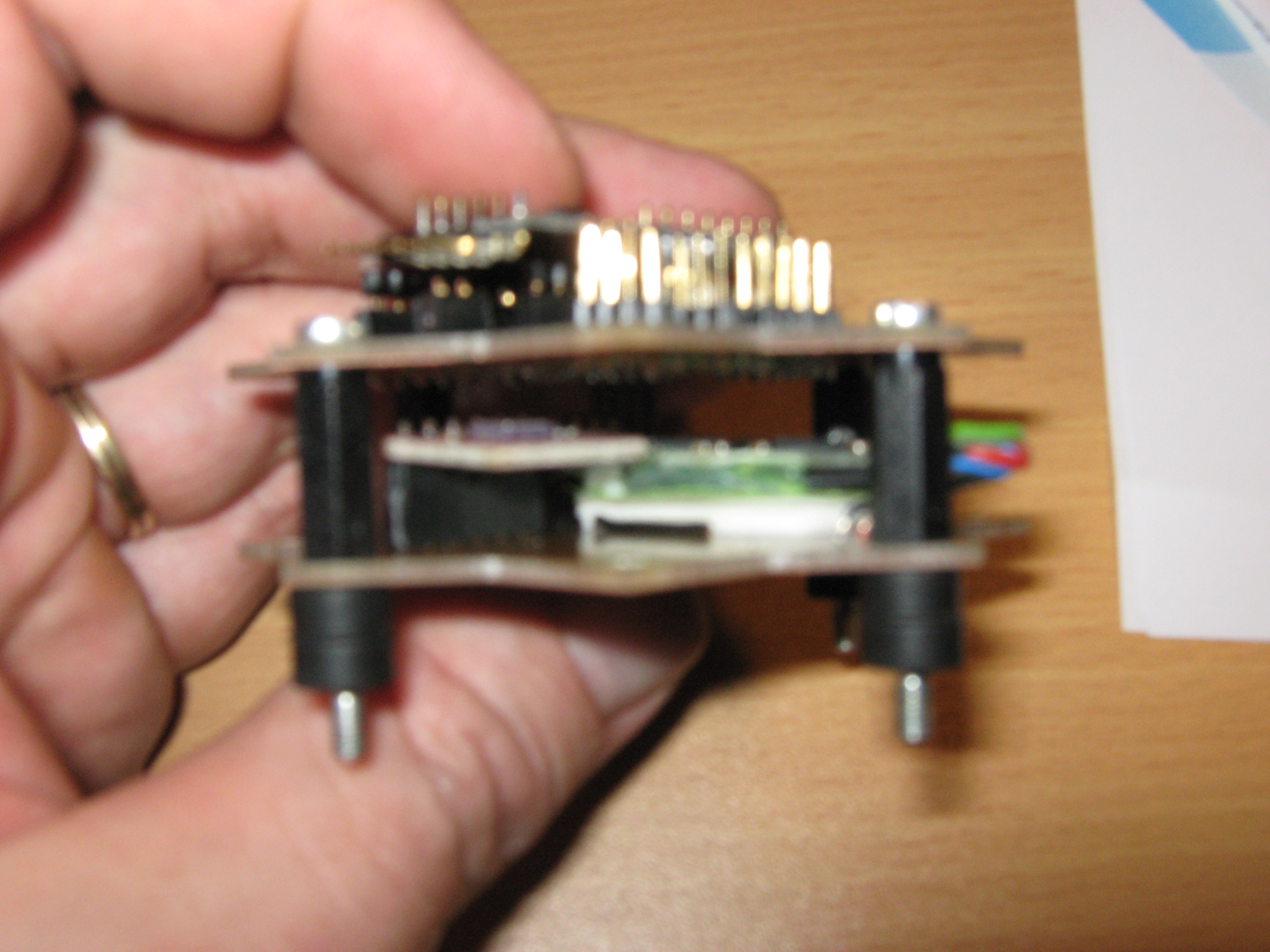

Erstmal ein Danke an Markussp von rcgroups welcher die Sternplatinen entwickelt hat. Sie funktionieren super und haben die Möglichkeit durch einfaches verdrehen um 45° den Copter in Plus oder Sternconfig zu betreiben. Desweiteren sind die Palatinen für das ADXL345 und das BMP085 angepasst, so das diese Sensoren einfach angesteckt werden können. Weitere I2C Geräte können an den dafür vorbereiteten weiteren I2C Anschluß angesteckt werden.
Die Zykluszeit des ganzen liegt bei 2300.
Wenn endlich mal meine bestellten Crimpstecker kommen, gibts die Hochzeit mit dem Copter.
Hier mal das Ergebnis meines heutigen Basteltages.
Gruß Sven

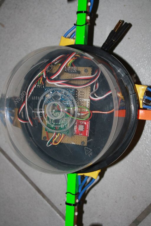

Ich kann mich erinnern, das ich damals den Höhensensor des Mikrokopters "verpackt" habe. habe den Sensor damals mit sehr porigen Schaumstoff belegt und dann mit Schrumpfschlauch eingeschrumpft. Dort wo das Messloch des Sensors war habe ich mit einer Nadel den Schrumpfschlauf eingestochen. Das war damals bei mir die Lösung des Höhenproblems meines MKs. Er hatte einfach zu viel "Zugluft" der Propeller abbekommen.
Vielleicht kann man das auch hier anwenden.
Grüße... Nenno...
Grüße... Nenno...
Yepp, so ist das (beim MK)!!
Dito, mit Schaumstoff, Schrumpfschlauch und kleines Loch!
