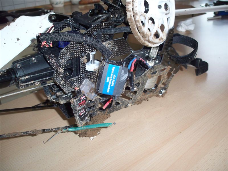

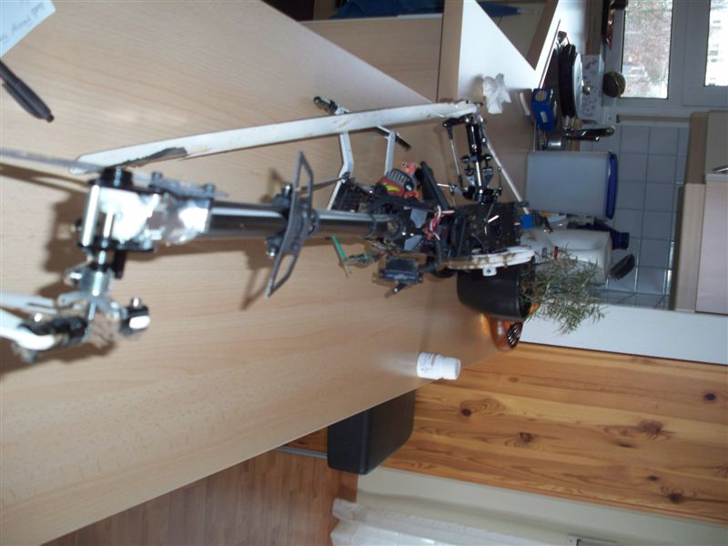

bin heute 4 Akkus geflogen nachdem ich nicht die letzten Wochen dazu kam. Auf dem Rücken die Panik gekriegt und den REX 2 Sekunden später eingegraben.
Der Chassis ist totall Schrott. Es war nicht den Impakt da nur 4-5 Meter höhe aber dieser hat sich komplett verdreht.
400 Euro Schaden :(
Ich habe alles bestellt und dazu 2mm Chassis Tuning Platten genommen. Die 1,6mm waren mir immer verdächtigt.

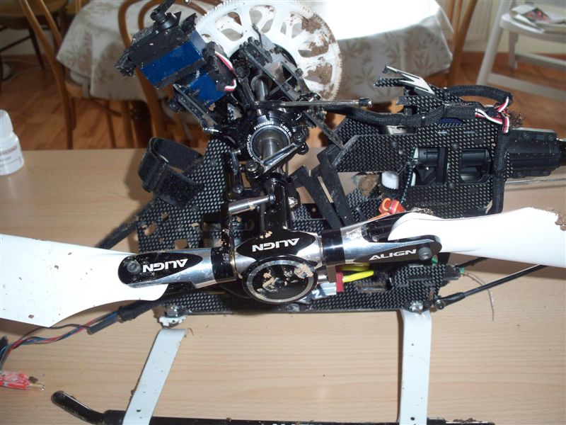

ich habe die Platten schon entsorgt. Die waren total vernichtet und an vielen Stellen gebrochen, was noch größere Schäden verursachen könnte. Der Empfänger ist mit zerrissen worden, Antenne auch und die Servos raus geschleudert.
Der Boden war eigentlich sehr weich aber eigentlich war es vielleicht nicht zum Vorteil da der Heli sich eingegraben hat und der Chassis hat sich bis zum Bruch wahrscheinlich um die Vertikalachse gedreht.
ich habe die Fusuno Platten gehloht die 2mm statt 1,6mm Dick sind und einige Tuning Teile aus Alu um das Chassis zu versteifen. Mal sehen ob es was bringt.

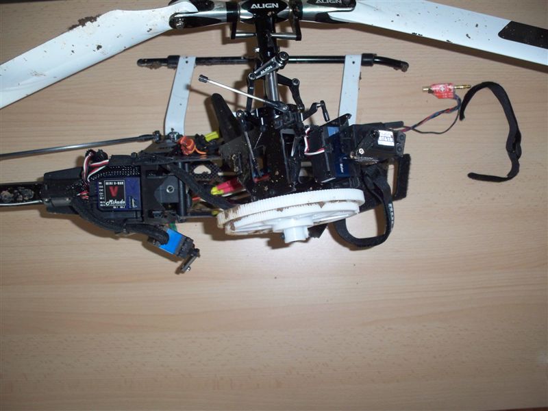

Wenn es dich beruhigt, ich habe meinen nagelneuen T-Rex 550 heute beim Erstflug auch eingebombt. Allerdings war es bei mir kein Steuerfehler, sondern technisches Versagen. Mitten in einer Folge von Rückwärtsflips, als er auf dem Kopf stand, hat plötzlich der Motor abgeschaltet. Mit Auro war da natürlich nix und ich konnte zusehen, wie er aus ca. 20m Höhe in den Acker geknallt ist. Er ist fein säuberlich auf dem Rotorkopf aufgekommen. Auch bei mir hat sich das Chassis verabschiedet. Allerdings nicht so heftig wie bei dir. Ersetzen muss ich es trotzdem und ich hab auch gleich die 2mm-Platten von Fusono genommen. Der Einschlag muss echt ganz schön Kraft gehabt haben, denn mir hats sowohl das obere Domlager verbogen, als auch die Pichkompensatorhebel. Beides ist ja aus nicht gerade zartem Alu. Das Heckrohr hat auch verbogen, aber das war ja zu erwarten. Komischerweise haben es die Rotorblätter überlebt. Kein Kratzer drann.
Warum der Motor aber abgestellt hat, kann ich nicht sagen. Ich fliege den YGE 100 mit externem CC BEC Pro. Mein Eagle Tree hat max. 121 A (Peak) ausgegeben, allerdings weiß ich nicht, wie zuverlässig der Wert ist, da der Eagle Tree nur bis 100A ausgelegt ist. Als ich zum Heli kam, waren die Halteriemen für den Akku gerissen und die Stromversorgung getrennt. Zwar kann ich mir nicht vorstellen, das dies im Flug passiert ist, aber soweit ich mich erinnern kann, hat meine Funke auch permanent signalisiert, das die Warnschwelle für den Akku unterschritten wurde (ich fliege eine Aurora 9, die bei Anschluss des Empfängers an den Flugakku per SPS-Port die Akkuspannung anzeigt). Die Datenaufzeichnung des Eagle Tree endet auch abrupt, was meine Vermutung stärkt, das der Akku im Flug getrennt wurde. Ansosnsten hätter der Eagle Tree doch die abfallende Drehzahl anzeigen müssen, oder?

enedhil hat geschrieben:Wenn es dich beruhigt, ich habe meinen nagelneuen T-Rex 550 heute beim Erstflug auch eingebombt. Allerdings war es bei mir kein Steuerfehler, sondern technisches Versagen. Mitten in einer Folge von Rückwärtsflips, als er auf dem Kopf stand, hat plötzlich der Motor abgeschaltet. Mit Auro war da natürlich nix und ich konnte zusehen, wie er aus ca. 20m Höhe in den Acker geknallt ist. Er ist fein säuberlich auf dem Rotorkopf aufgekommen. Auch bei mir hat sich das Chassis verabschiedet. Allerdings nicht so heftig wie bei dir. Ersetzen muss ich es trotzdem und ich hab auch gleich die 2mm-Platten von Fusono genommen. Der Einschlag muss echt ganz schön Kraft gehabt haben, denn mir hats sowohl das obere Domlager verbogen, als auch die Pichkompensatorhebel. Beides ist ja aus nicht gerade zartem Alu. Das Heckrohr hat auch verbogen, aber das war ja zu erwarten. Komischerweise haben es die Rotorblätter überlebt. Kein Kratzer drann.
MIST!!!
Hast du mal den mx motor nachgeschaut?
Hast du während des fluges geloggt?
Mach du mal bitte detailaufnehmen vom chassis an den bruchkanten um im nachbarforum etwas aus der welt zu schaffen.
dass die seitenplatten nicht 100 pro aus dem bestehen was die beschreibung vor gibt.
