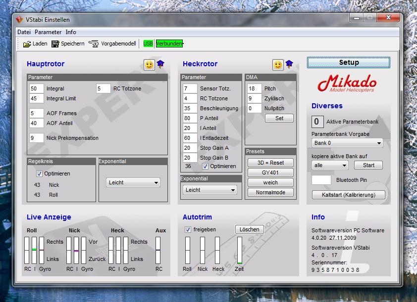

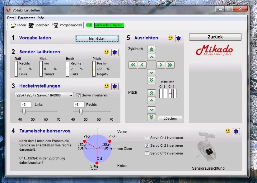

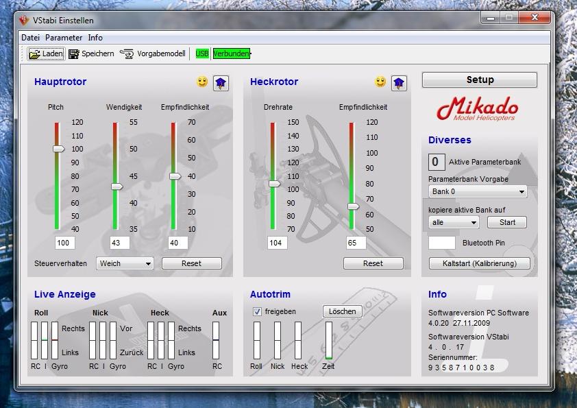

Am Heck befindet sich ein Savox SH-1290 MG Digital Servo. Aber so wie Chris ja sagt, ist das normal. Dar kennt ja schließlich den Heli. Aber hier trotzdem noch mal meine Einstellungen:

Sollte so passen. Wenn die Drehmomentkorrektur und Piro-Richtung korrekt eingestellt sind, dann gibt es keine Probleme. Das Autotrimm würde ich erst einmal deaktivieren. Normalerweise fliegt der Heli auch ohne schon vernünftig. Das Autotrimm kannst Du dann nachholen, wenn Du die ersten Hüpfer hinter Dir hast und die Witterung es zulässt.
