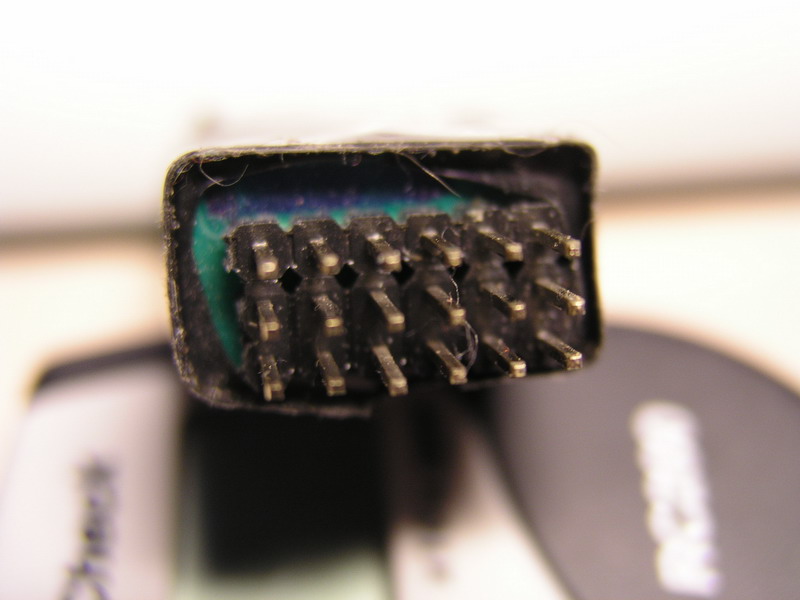

Hi Kann mir jemand sagen , wo Kanal 1 ist , Plus in der Mittel ok , Signal oben oder unten ?
P1010001_Bildgröße ändern.JPG (71.04 KiB) 935 mal betrachtet

Steht das nicht an der Seite aufgedruckt?
Dann wirst Du probieren müssen.

also bei meinen zwei Empfängern (ACT und Jeti) ist Minus, in der Richtung der Platine :)

aber wie chris schon gepostet hat,einfach ausprobieren.
übrigens liegt die masse,also minus,bei allen ausgängen parallel und da du weist,das plus in der mitte ist,ist der rest doch sehr einfach.
also kurz mit dem ohmmeter nachmessen wo masse ist und dann nur noch rausfinden welcher kanal 1 ist. :happy8:

das muss aber nichts heißen, bei meinem Graupner und Lexors Sexta Empfänger ist Minus unten (andere Seite als der Aufkleber) und bei meinem Lexors Micro 6 ists umgekehrt.

Ne ist ein Mini Alpha !
Ich teste mal nachher .....
