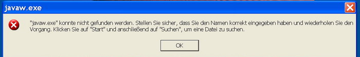

#2268 Re: Der WII-Copter ( Selbstbau-Projekt )
Beitrag von Juergen110 »
Hmmmmm..........
Geht schon los.
Was soll mir denn das sagen:
Muss ich, außer der WII-software aus dem Link noch i-was installieren?
:oops:
Ach ja:
Das passiert wenn ich die WII-Software installieren will.

ChristophB hat geschrieben:@Jürgen: Wie wäre es mit Java?
:oops: :oops: :oops: :oops:
O.K.
Jetzt geht´s :lol:

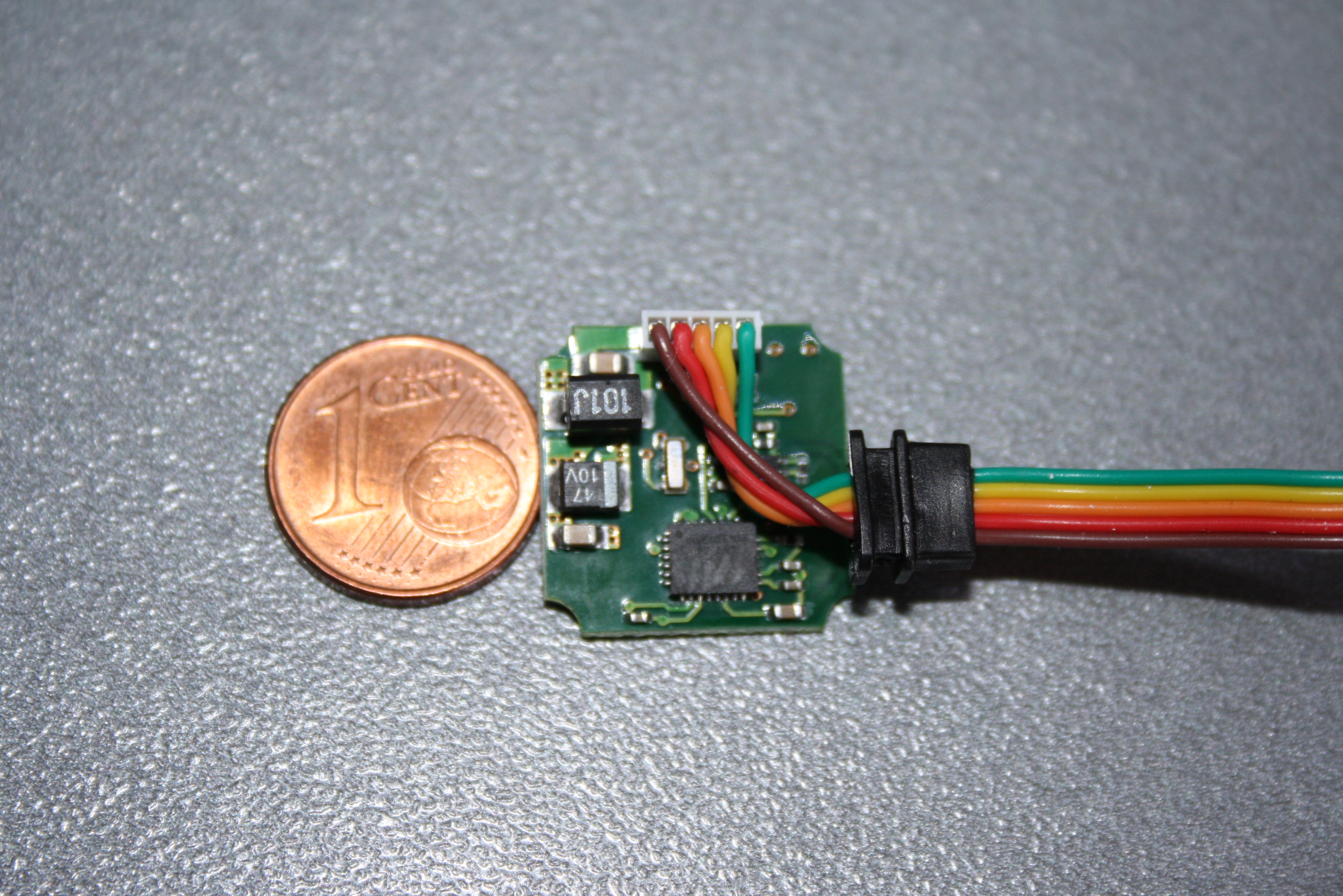

el-dentiste
Beiträge: 4526
Wohnort: Erde
#2280 Re: Der WII-Copter ( Selbstbau-Projekt )
Beitrag von el-dentiste »
Moin
Wollte nur mal Bescheid sagen, das in dem neuem HK Kreisel fur 10$ auch nen invense 650 Gyro drin ist :wink:
Siehe Bild
...Zahnfee....
