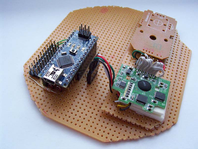

#2582 Re: Der WII-Copter ( Selbstbau-Projekt )
Na und wie ich an dem Ding gewackelt habe, aber es ändert sich nichts. Da ich den WMP mittels Steckverbindung angeschlossen habe, zog ich den einfach mal ab. Das Ergebnis war exakt das selbe, d.h. egal ob mit oder ohne WMP.marix hat geschrieben:@R2D2 Bastler
hallo, eindeutig liefern die Sensoren auch nackt, das heißt M+ am Arduino (ansonsten keine Verkabelung, außer FTDI am Rechner), Werte.
Ähm... Du wackelst das Teil aber schon hin und her???, ODER???
Marco
EDIT: Zum Starten des Auslesens reicht es, START zu drücken, READ liest die aktuellen Einstellungen ein, und WRITE schreibt Deine neuen Einstellungen (bezieht sich auf alle Werte, welche in der GUI angepasst werden können (PID, EXPO, RCRate.....)).
Hat jemand schon mal was ähnliches erlebt ???
Der abgebildete NK wird über Jumper angebunden und war bis jetzt noch nicht mit dran.
PS: FTDI ist beim NANO onboard.

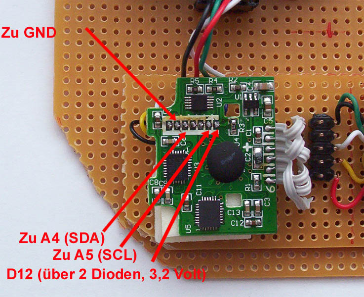

Auf dem Bild "Anschluss WMP" (Clone INVEN-V1.2) erkennt man meinen Anschlussplan. Ist der vielleicht falsch ???
EDIT: WIE AUS DEN FOLGENDEN POSTINGS ERSICHTLICH, IST AUF DEM BILD VCC UND GND VERTAUSCHT. Also NICHT SO anschließen wie abgebildet !!!
EDIT 2: Nach längerem experimentieren hat sich nun bestätigt, das die abgebildete Verdrahtung DOCH stimmt. Grund des Nichtfunktionierens lag vermutlich an schlechter USB-Spannung gepaart mit der Verwendeung des Nanos, siehe hier http://www.rchelifan.org/viewtopic.php? ... 9#p1188319.
mfg
Robert
- Anschluss WMP.jpg (120.12 KiB) 1768 mal betrachtet
- Nano-Platine.jpg (82.48 KiB) 1679 mal betrachtet
Zuletzt geändert von R2D2 Bastler am 03.02.2011 10:24:13, insgesamt 3-mal geändert.
#2583 Re: Der WII-Copter ( Selbstbau-Projekt )
SDA und SCL vertauscht?
grüße Michael

#2584 Re: Der WII-Copter ( Selbstbau-Projekt )
Habe gerade ein Anschlussbild mit hochgeladen, während Du geantwortet hast. Vielleicht kannst Du nochmal kurz drüberschauen.Mataschke hat geschrieben:SDA und SCL vertauscht?
mfg
Robert

#2586 Re: Der WII-Copter ( Selbstbau-Projekt )
Verd... Sch....
das wars dann wohl mit dem WMP. Kann mir nicht vorstellen, das er eine Schutzschaltung gegen solches "mishandling" hat. Werds trotzdem nochmal umbauen und probieren.
Danke für den Tipp, ich weiß nicht, warum ich von meinem Anschlussplan so überzeugt war.
mfg
Robert
