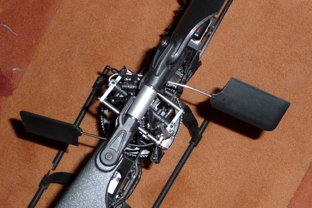

Mein 500er Protos ist letztes Jahr umgekippt, als ich beim Heckrotorausfall zu spät auf AR geschaltet habe. Dabei sind auch nur die Kugelzapfen aus den Blatthaltern ausgebrochen und die Hauptrotorwelle verbogen. Wenn ich Alu-Blatthalter gehabt hätte, wäre garantiert mehr kaputt gegangen. Deshalb würde ich nie auf den Gedanken kommen auf Alu-Blatthalter zu gehen. Im Flug halten die Kunststoff-Blatthalter und beim Crash nimmt es viel Energie aus dem System.
#92 Re: Mini Protos Baubericht
Das kann ich nur bestätigen, durch die Kunststoff Blatthalter bleibt der Heli ansonsten fast unbeschädigtecho.zulu hat geschrieben:...und beim Crash nimmt es viel Energie aus dem System.

#94 Re: Mini Protos Baubericht
Ne HRW aus PlastikKupfer hat geschrieben:Genau so ist es, ich kann mir im Crashfall nichts besseres als Kunststoff vorstellen.b3nJi hat geschrieben:Und wenn du dann Alublatthalter hast reißt es beim nächsten mal das Gewinde vom Kugelkopf ab und bleibt im Blatthalter stecken. Viel spaß
Man sieht gleich eindeutig ob es in Ordnung ist oder nicht und falls nicht, kann man es günstig ersetzen...

#97 Re: Mini Protos Baubericht
Nein die Kugelköpfe sind direkt samt Plastik weggebrochen und die Gewinde sind noch dran. Aber das Argument sehe ich ein darum habe ich mir nun doch erstmal wieder die original Plastik Blatthalter dran gemacht. Trotzdem finde ich die Variante mit dem aufgebohrten RJX Kopf ziemlich cool und auch optisch gefällt mir das sehr gut.
Werde mal bei Gelegenheit so einen Kopf besorgen und dann umbauen.
