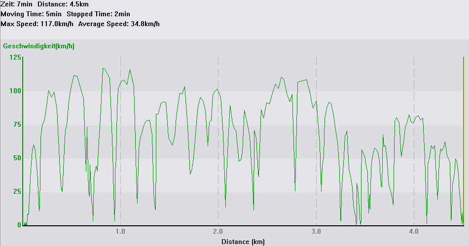

Heute wurden mal wieder zwei Flüge geloggt. Erst mein Flug mit dem Prôtos (heut nicht ganz sooo schnell):

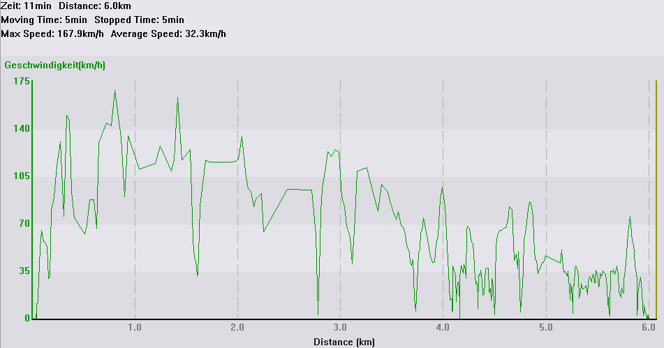

Danach noch masikano mit seinem Rex 700E:
Zum Spaß noch ein ZIP mit der KML-Datei für Google Earth. Damit die Spuren nicht am Boden “kleben” bei den beiden Tracks unter Rechtsklick->Einstellungen die Höhe auf “Absolut” stellen. Ein Teil verschwindet dann zwar im Boden, aber genauer geht das halt nicht mit der Höhe bei GPS.
