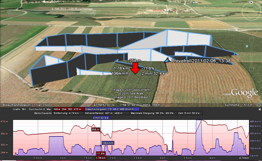

chris.jan hat geschrieben:Höhenmeter kann man bei GPS komplett vergessen.
Oh wie recht du hast!
War heute das erste mal mit dem Prôtos und GPS-Logger unterwegs. Sehr ernüchternd das Ganze :(
Genau wie chris.jan sagt. Höhe kannste kniggen! Nix mit Loopingdurchmesser berechnen oder solchen Späßen. Wär auch zu schön gewesen. Die Geschwindigkeitsmessung hat auch hin und wieder Aussetzer. Ich bin mir zumindest ziemlich sicher, dass ich nicht zeitweise mit 485 Sachen unterwegs war :|
Trotzdem glaube ich, das man damit die Geschwindigkeit recht gut bestimmen kann. Denn abgesehen von den Ausreisern haben sich die Höchstgeschwindigkeiten recht konstant um die 135km/h eingependelt (130 bis 140km/h - siehe Diagramm im Anhang). Das sollte hinkommen, denn als ich den Prôtos mal per Doppler-Effekt gemessen habe (damals noch mit Paddel) kam ich auf ca. 115km/h. Ein Plus von 20km/h habe ich mit dem Stabi-Tuning auch in etwa erwartet.

Oha... Wie schaffst du 140kmh mit dem Protos? Ich komm mit meinem Rappi grad mal auf 120 mit Stabi :roll:

Raptor-Flyer hat geschrieben:Oha... Wie schaffst du 140kmh mit dem Protos? Ich komm mit meinem Rappi grad mal auf 120 mit Stabi :roll:
Aus einem SEHR hohen Stallturn mit gut Pitch soviel Geschwindigkeit wie möglich mit in die Horizontale nehmen...und halten :-)
Wie hast du denn die 120 gemessen?

GPS Travel Honey
Is ziemlich genau: Habs im Auto und MIT Navi getestet, höchstgeschwindigkeit war die gleiche bei allem
