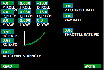

Er flllieeeeeggggt!
Nur irgendwie.... extrem instabil ... Hab bisher nur die stock Werte drin ...!
das Teil will immer irgendwo hin und bricht total leicht aus ....
oder sind die ohne Expo halt extrem gifitg?

naja ..... ich hab so 1500 +- 5 beim zurück kehren .....
hab meine mom config mal angehängt....

sieht doch ganz anständig aus...
ich würd mal probieren wie er sich fliegt wenn du p auf 2 und I und D auf 0 nimmst und dann P erhöhst bis er zu schwingen anfängt.. dann I erhöhen, dann D.. (ich glaub die prozedur ist bekannt...) möglichst mit etwas platz
