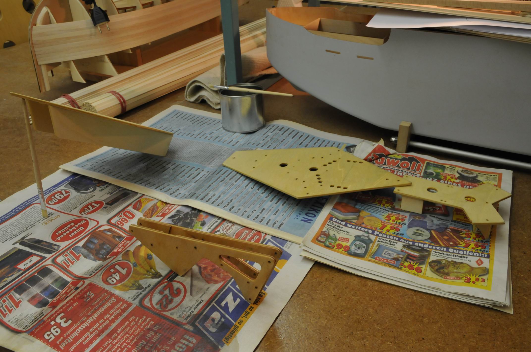

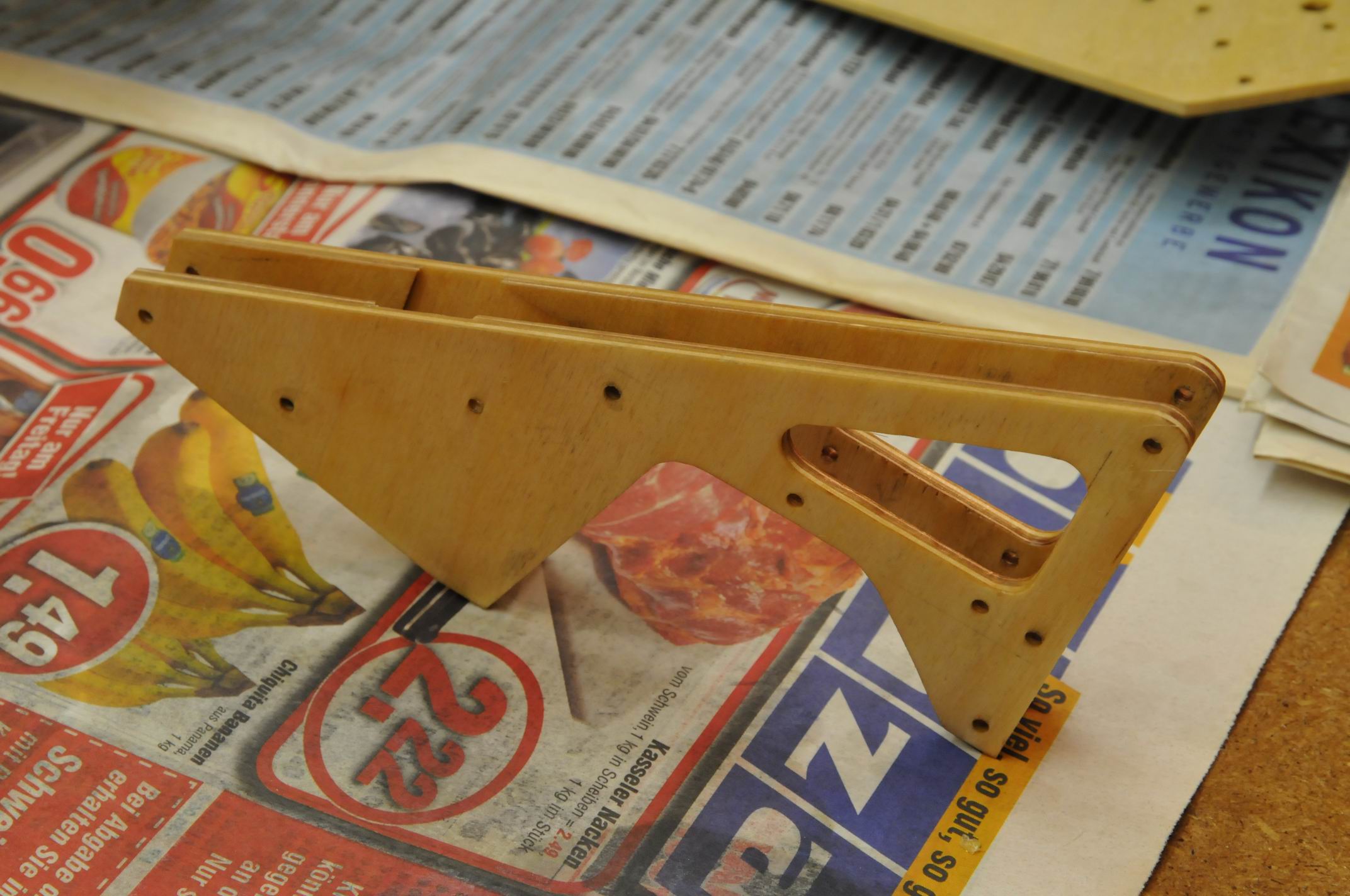

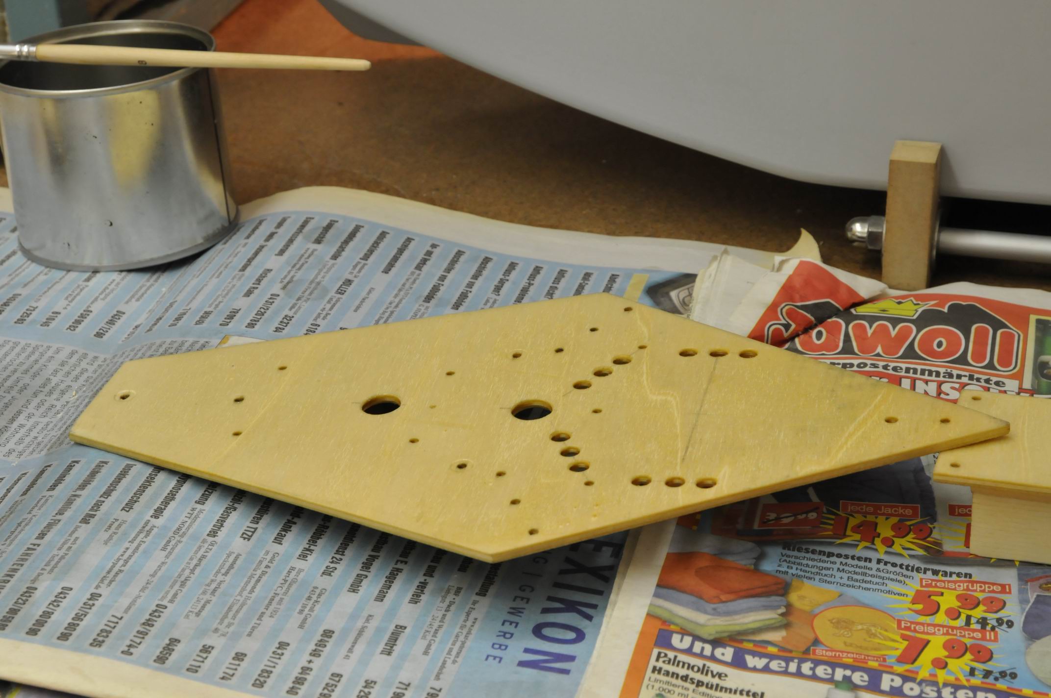

Weiter geht es mit einem kleinen Update. So richtig große Fortschritte habe ich noch nicht gemacht, die vielen Kleinigkeiten halten einen immer wieder auf. Inzwischen haben jedoch alle Holzteile die nötigen Löcher für Kabel sowie einen Schutzanstrich bekommen und sollten nun also benutzbar sein. Das Heck hat ein Erleichterungsloch bekommen, außerdem werde ich dort auf eins der ursprünglich geplanten Aluprofile verzichten, das spart in der Summe fast 20 g ein. Jetzt steht eine kleine Lötorgie bevor, dann alles montieren und programmieren, und dann könnte es noch in diesem Jahrzehnt einen Erstflugversuch geben ....
- Malerstillleben
- Tri_2990.JPG (359.77 KiB) 1362 mal betrachtet
- Löcher für Kabel
- Tri_2991.JPG (264.8 KiB) 1360 mal betrachtet
- Das Heck mit Erleichterungsloch
- Tri_2992.JPG (266.63 KiB) 1360 mal betrachtet

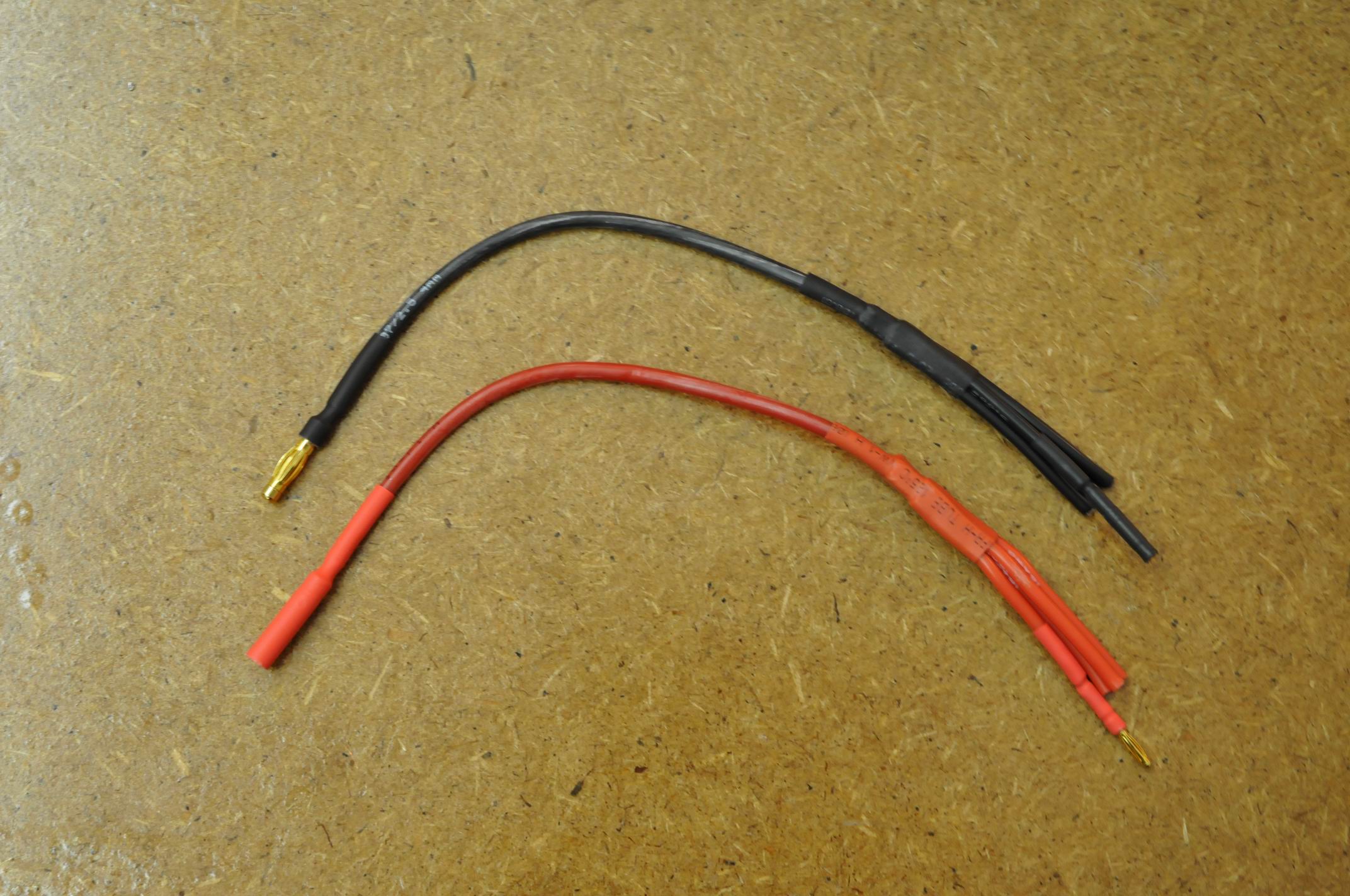

Bei folgendem dürfte Ratiopharm allein wohl nicht genügen.

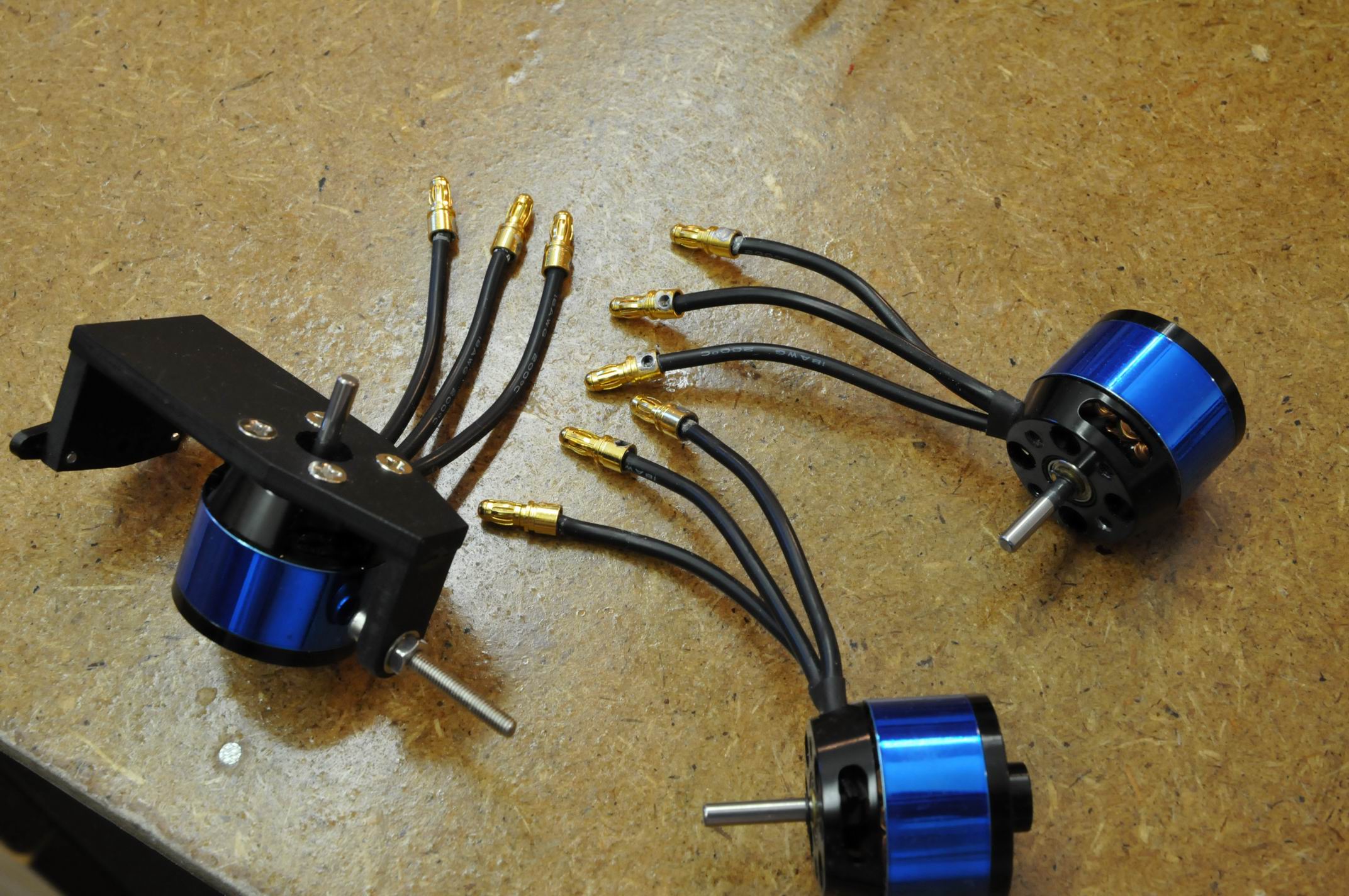

Heute habe ich mit der Verkabelung weiter gemacht. Glücklicherweise hatte ich beschlossen, die Motorkabelverlängerungen direkt anzulöten, anstatt die werksseitig "angelöteten" Steckverbinder zu benutzen. Offenbar muß Lötzinn in Asien wahnsinnig teuer sein, anders kann ich mir den extrem sparsamen Umgang mit demselben nicht erklären. Das ist keine Lötung, sondern allenfalls eine elektrisch leitfähige Klebung.
Da das alle drei Motoren (Keda 20-28M 1050Kv) betrifft, kann ich nur dazu raten, bei vergleichbaren Motoren werksseitig verlötete Steckverbinder genau zu prüfen!
- Tri_2993.JPG (436.19 KiB) 1299 mal betrachtet
- Tri_2994.JPG (399.11 KiB) 1299 mal betrachtet

Leider bei "Chinalötungen" ja kein Einzelfall. einer meine Motoren hatte ja auch eine kalte Lötstelle am Übergang Kabel<>Wicklung.
Die Lötstellen sehen aber wirklich sehr merkwürdig (Grau und matt) aus. scheint als ob man mit der Temperatur nicht zurecht kommt (Prozess für PB-Lot aber bleifreies Lot) und weil Silberlot teurer ist spart man eben an der Menge

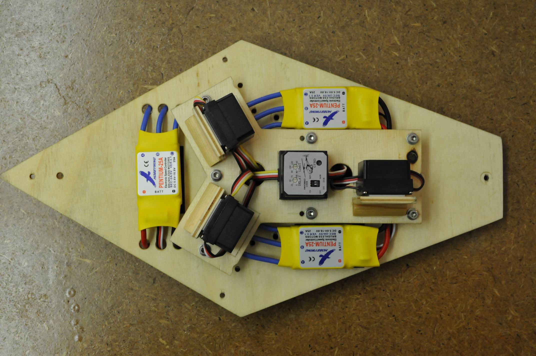

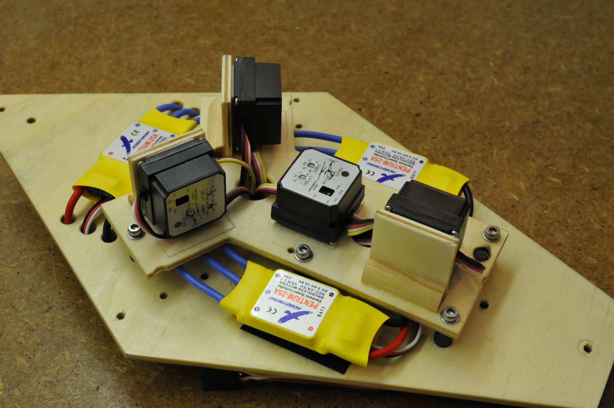

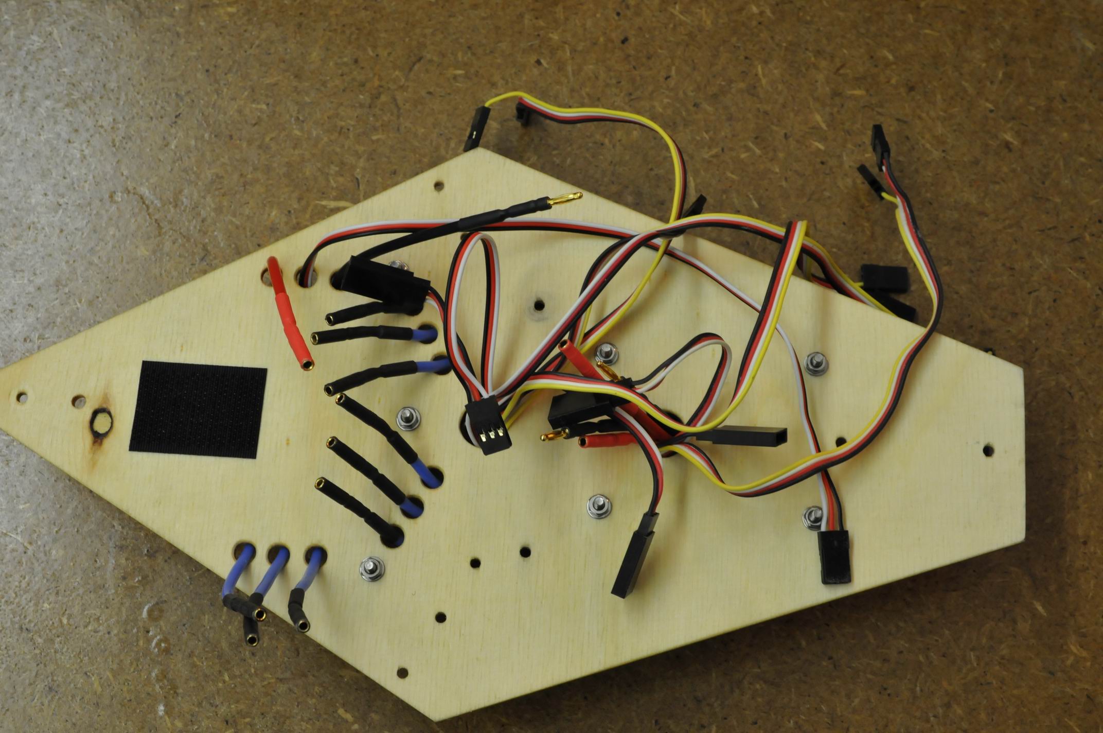

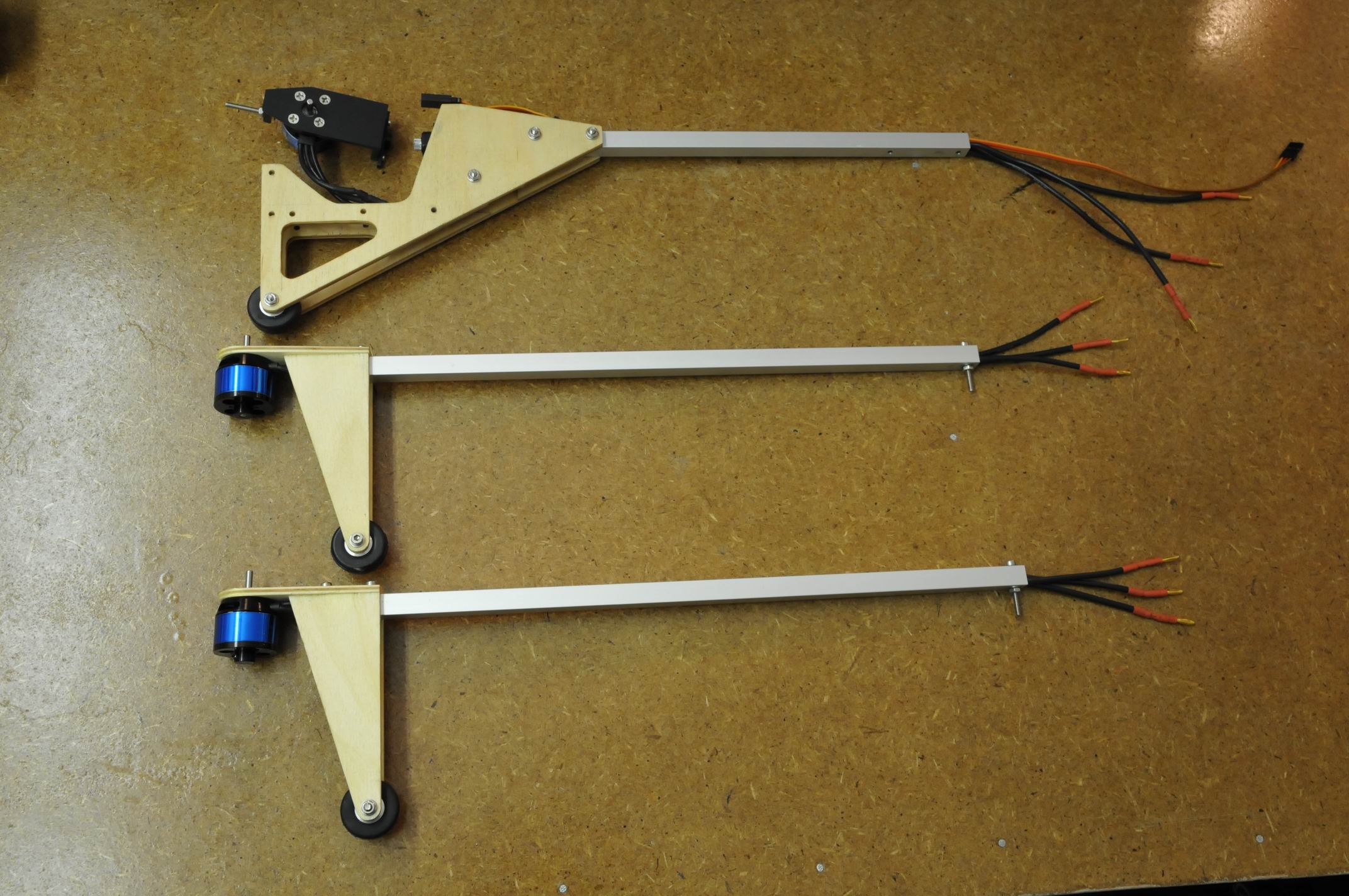

Inzwischen macht die Verkabelung Fortschritte. Leider sind mir die 2mm Goldis ausgegangen (Nachschub zu spät bestellt), daher fehlen am Hauptstromverteiler noch je drei Goldis. Insgesamt habe ich dort vier Anschlüsse vorgesehen, drei für Regler, einer für Beleuchtung (später geplant).
- Oberseite mit Reglern und Gyros
- Tri_2995.JPG (326.61 KiB) 1262 mal betrachtet
- die Oberseite sieht recht aufgeräumt aus ...
- Tri_2996.JPG (265.18 KiB) 1262 mal betrachtet
- ... dagegen Kabelgewusel im Zwischendeck
- Tri_2997.JPG (298.57 KiB) 1262 mal betrachtet

- Motorausleger
- Tri_3000.JPG (386.42 KiB) 1261 mal betrachtet
