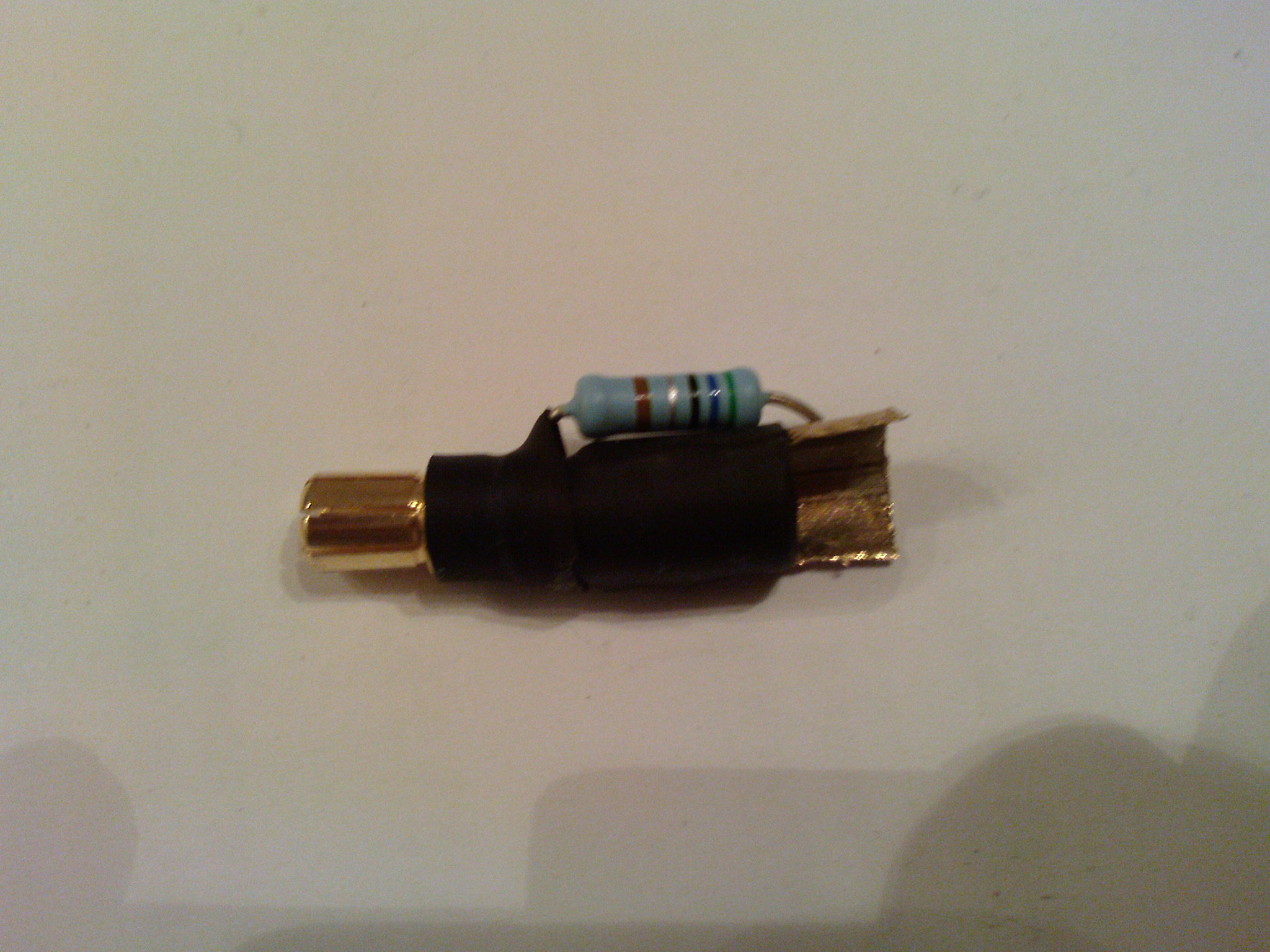

5-6Ohm (genauer: 5,6Ohm bei 1% Toleranz) habe ich und funzt perfekt!
Hier sieht man den Widerstand:
http://www.rchelifan.org/download/file. ... &mode=view
Hier noch nen Widerstandrechner:
http://www.dieelektronikerseite.de/Tool ... echner.htm
