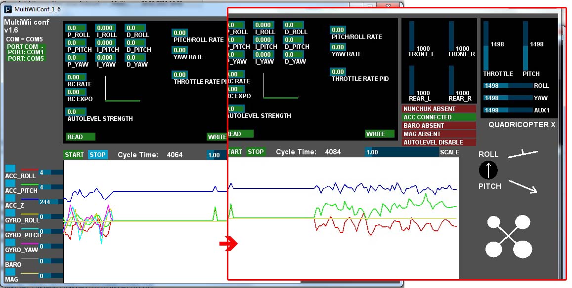

#3373 Re: Sensoren frostempfindlich?
Ich wollte mal abschließend berichten:
Ursache war definitiv die M+-Platine, aber nicht temperaturabhängig. Ich habe gestern und heute früh auch im warmen Zustand getestet und die Gyrosignale sind ohne anzufassen irgendwann ausgestiegen.
Hier unten habe ich 2 Screenshots nebeneinander zu Veranschaulichung.
Erläuterung:
Erst bewegt: normale Ausschlagskurven
dann auf dem Tisch liegen lassen: keine Ausschläge (normal)
dann ein spontaner ACC-Auschschlag ohne die Platine bewegt zu haben
und als ich sie danach wieder bewege, kommen nur noch die ACC-Ausschläge
Die Zeitabstände bis zum Ausstieg schienen im Laufe der Tests kürzer zu werden, beim letzten waren es nur knapp 2 Minuten.
Mit einer anderen MotionPlus läuft es jetzt schon seit 1-2 Stunden fehlerfrei.
Erläuterung:

#3374 Re: Sensoren frostempfindlich?
Da auf der Platine kein Spannungswandler mehr bestückt ist, mit wie viel Volt gehst Du an das Motionplus? Versuch mal da mit möglichst 3,0 Volt was zu erreichen. Ich habe hier von dem gleichen Hersteller eine Vers 2.0 die auch etwas zumzickt.steffenk hat geschrieben:Ich wollte mal abschließend berichten:
Erläuterung:
Allein geht es, mit gleichzeitig angeschlossenem Accel - geht nur noch das Accel? Zieh ich den Accel wieder ab, schon geht das Gyro wieder - Raff ich im Moment noch nicht so ganz warum.
Gruß Peer
#3375 Re: Sensoren frostempfindlich?
Habe ich noch gar nicht gemessen. Halt an den A4 vom Promini angeschlossen, wie es laut Anleitung vorgesehen ist.JollyJoker hat geschrieben: Da auf der Platine kein Spannungswandler mehr bestückt ist, mit wie viel Volt gehst Du an das Motionplus?
Gruß Peer
Hmm, wenn ich so messe... Im Ruhezustand sind 3V +- ein paar Hunderstel. Aber wenn die LED blinkt, geht es bis auf 2,85 runter und schwankt mehr oder weniger in der Blinkfrequenz.
Sollte da etwa die zusätzliche LED (an den vorgesehenen Anschlusspins 13 und Gnd) die Ursache sein?
