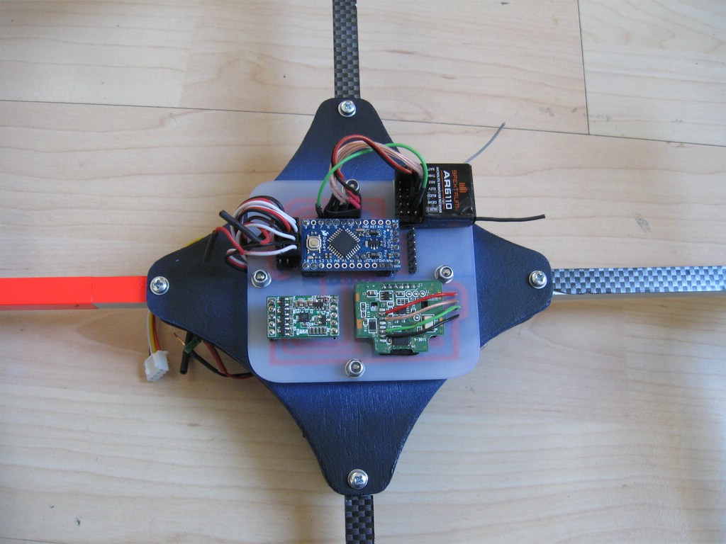

Habe heute meine MWC2 das erste Mal seinem Element übergeben :-)
Er flog sich direkt von Anfang an einwandfrei ! Vielleicht muss ich mit den P-Werten noch etwas runter.
Technische Daten:
Spannweite: 58cm Motorachse-Motorachse
Motoren: Turnigy 2217, 1050 KV
Regler: Hobbywing 25A
Prop: 8x4,5 vom Gaui 330; 10x4,5 werden noch getestet
Rahmen: Aluminium-Rechteck-Rohr 10x10x1mm; Verbindungsplatten FR4
Platine: Eigenbau -> http://www.rchelifan.org/viewtopic.php?f=255&t=82352
Controller: Arduino Pro mini 5V/16Mhz
WM+: Original Nintendo
ACC: BMA020
Beleuchtung: HK-LED-Bänder -> http://www.rchelifan.org/viewtopic.php?f=255&t=82517
Gewicht: 1129 Gramm abflugfertig mit Turnigy 3S/40C/2200mAh Akku (209 Gramm)
Messwerte vom ersten (sehr kurzen Testschweben)
Max. Strom = 22 A; Max. Leistung = 250 Watt
Flugzeit: 2:10; Verbrauch: ca. 500 mAh
Daraus würde sich ein Gesamtflugzeit von ca. 7 Minuten ergeben (75% Leerung des Akkus´s)
Muss ich einen höheren Verbrauch erwarten, wenn ich anstelle der 8x4,5er die 10x4,5er Propeller benutze ?

@ Volker
der Strom sollte annähernd gleich bleiben (mal von geringen Veränderungen durch die Wirkungsgradkennlinie des Motors abgesehen) da ja das Gewicht und damit die benötigte Leistung auch gleich bleibt. Von Vollstromorgien mal abgesehen - da zieht ein dicker Prop mehr, ist klar.
