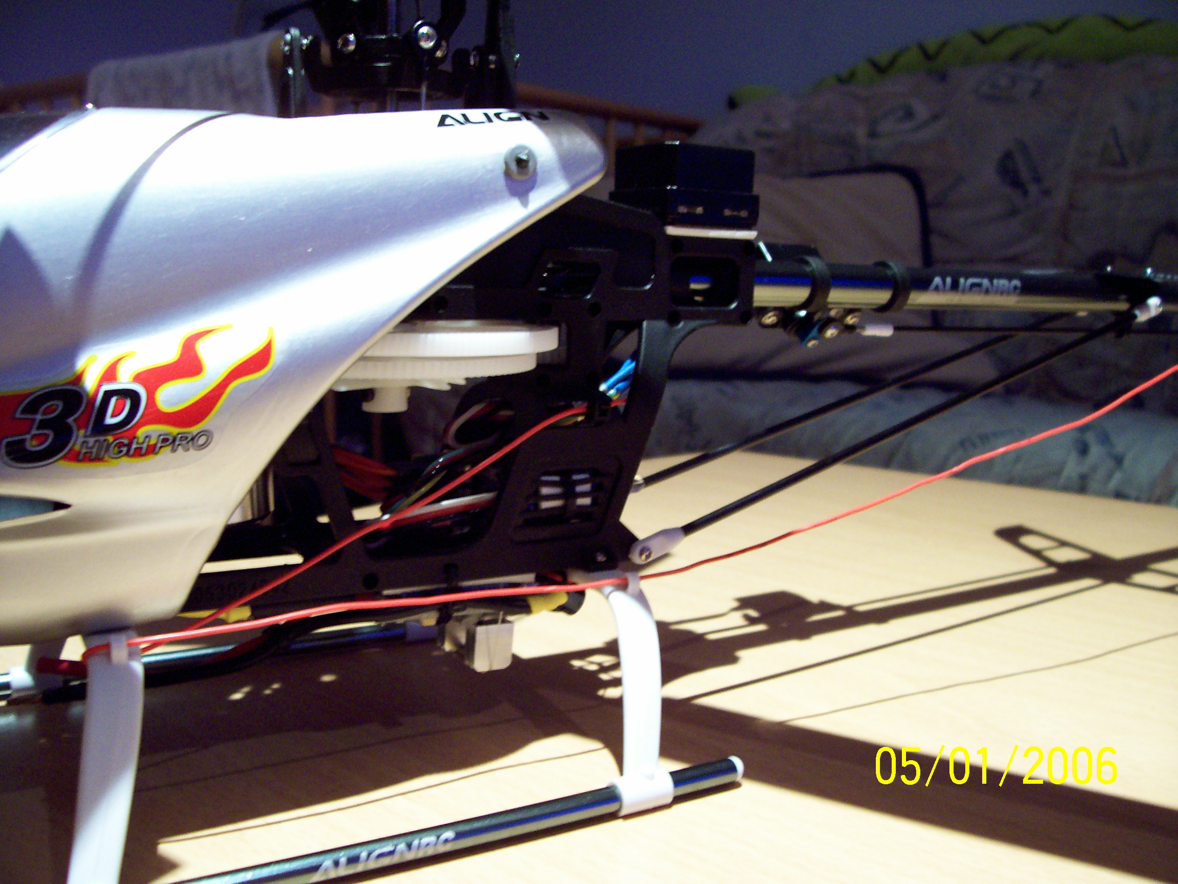

kannst du mal bilder von deinem aufbau posten
mich würde spez. deine kabelverlegung interessieren.
vielleicht holst du dir da was ein, was zu statischer entladung führt.

Die BEC-Kühlkörper hab ich von Anfang an drauf. Bin übrigens heute zwei Akkus durchgeflogen und hatte keine Probleme. Eventuell hat sich jetzt alles zum guten gewendet. Aber hier trotzdem der Aufbau:
- 100_0038.JPG (814.63 KiB) 256 mal betrachtet
