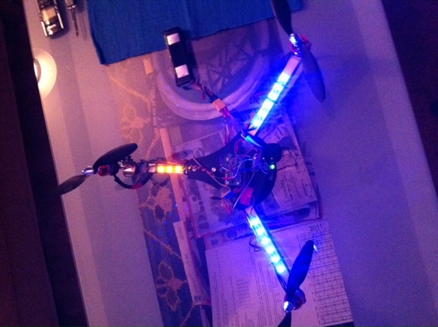

#3668 Re: Der WII-Copter ( Selbstbau-Projekt )
mich hat es jetzt auch erwischt: nach nem 500er und nem 450er T-Rex hab ich mir auch einen Tricopter gebaut.
Was ein ganz schöner Ast sich durch die ganzen Seiten des Threads zu ackern
Die Daten vom Tri:
Plush 12A Regler
3x CF28-22 Motoren
900MGS Heckservo
Akku: 3S 2200
Gewicht mit Akku ca. 670g
Der kleine hat seinen Erstflug schon hinter sich. Fliegt super, leider hatte sich im Flug dann ein Propeller gelöst und das Servo hatte den Crash nicht
überlebt.
Sichert ihr die Spinner noch irgendwie? Sicherungslack?
Auch fehlt noch eine Haube. Ich hatte an eine 450er Heli Haube gedacht, hat da schon jemand Erfahrung mit der
Befestigung?
Mathias

#3669 Re: Der WII-Copter ( Selbstbau-Projekt )
Einfach einen U-Winkel gebogen und die Haubenhalter da dran befestigt, so hab ich es bei meinem Tri mit der MT-Haube gelöst.
