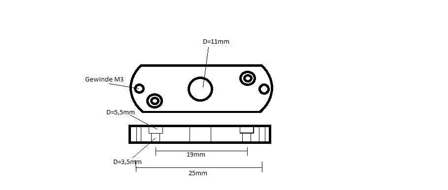

Mach mal bitte ein Bild von der Adapterplatte, will das eventuell am Samstag in Auftrag gebenTueftler hat geschrieben: Habe mir das aus einem Stück Alu gesägt/gebohrt.

Ich mache dir später eine Zeichnung. Habe die Platte ja schon feste verbaut und will die nicht wieder ausbauenYaku79 hat geschrieben:Mach mal bitte ein Bild von der Adapterplatte, will das eventuell am Samstag in Auftrag geben

Ich würde das halt unseren Werkzeugmacher in Auftrag geben und der würde für mich die Platte sauber ausfräsen
Der macht ja auch meine Wellen für den Logo

Ich hoffe das genügttracer hat geschrieben:Welche, die nicht schon in dem Thread stehen?
Oder, lass uns doch gleich da weiter machen
Materialdicke ist 8mm und Breite 20mm
Gesamtlänge entspricht dem Durchmesser eines 540er Motors.
